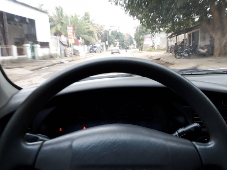

Xe chại gất ngon nhá!Cam 97 châu á đóa!!!
