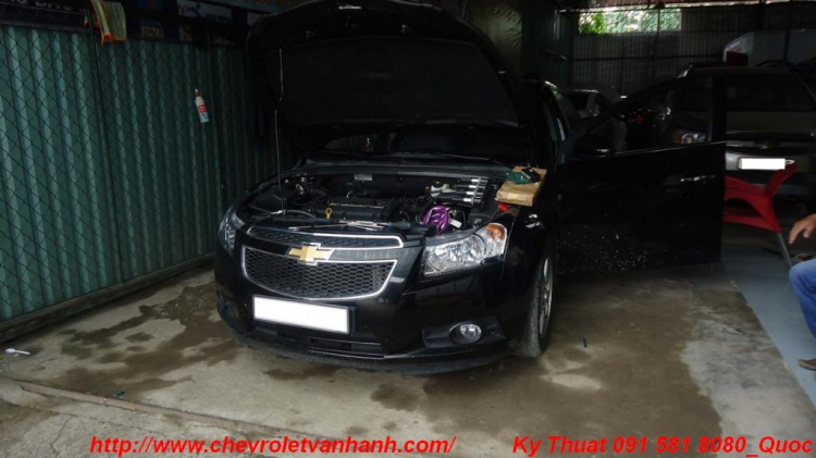

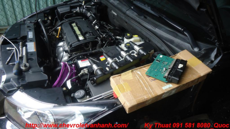

Các bác lưu ý khi rửa khoang động cơ xe Cruze đừng để nước vào hộp đen (ECM), khi nước vào thì ... vài ngày sau xe nằm 01 chổ không khởi động được phải cần đến xe kéo về địa điểm sửa chữa. Thời gian trước em thấy có bác đã cảnh báo rồi, hôm vừa qua có chiếc cũng bị tình trạng này do anh tài xế ... cẩn thận quá thấy khoang máy dơ nên rửa cho sạch, kết quả ...
Cẩn thận khi rửa xe Chevrolet Cruze
Tháo ra kiểm tra, vệ sinh sạch sẽ và sấy khô xem có sử dụng lại được không?
Cuối cùng thì ... phải thay cái mới và cài lại hoàn chỉnh
Khi khoang máy bị sình đất nhiều trước khi rửa các bác lấy bọ nilong bao lại hộp rồi rửa thoải mái, nếu không thì ... viêm màng túi đấy.
Cẩn thận thì lấy khăn vắt ráo nước rồi lau thôi nhé, khi bị dơ nhiều ghé chổ chuyên rửa xe ô tô họ rửa và phải dặn thợ rửa bao lại vì dòng xe GM thiết kế hộp ECM nằm ở ngoài
