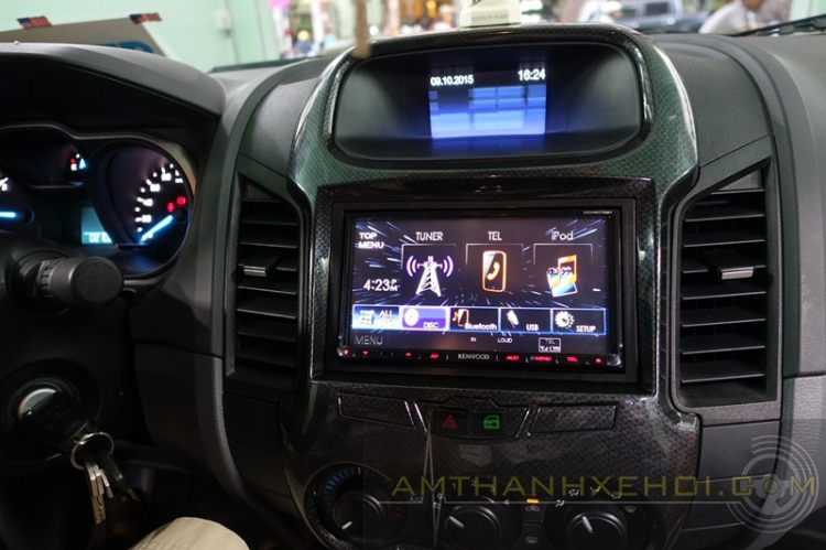

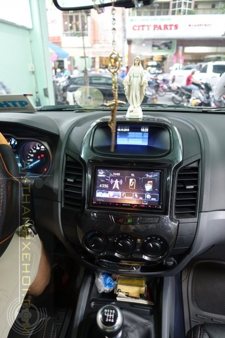

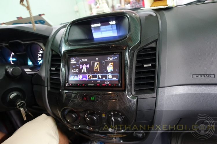

Thứ 7 vừa rồi em mới mần cái DVD Kenwood DDX6015BT cho Ranger 2013, các bác có nhu cầu tham khảo ah.

DVD kenwood này có gì hay không bác? Mấy nút cứng bây giờ xài thế nào ạ?

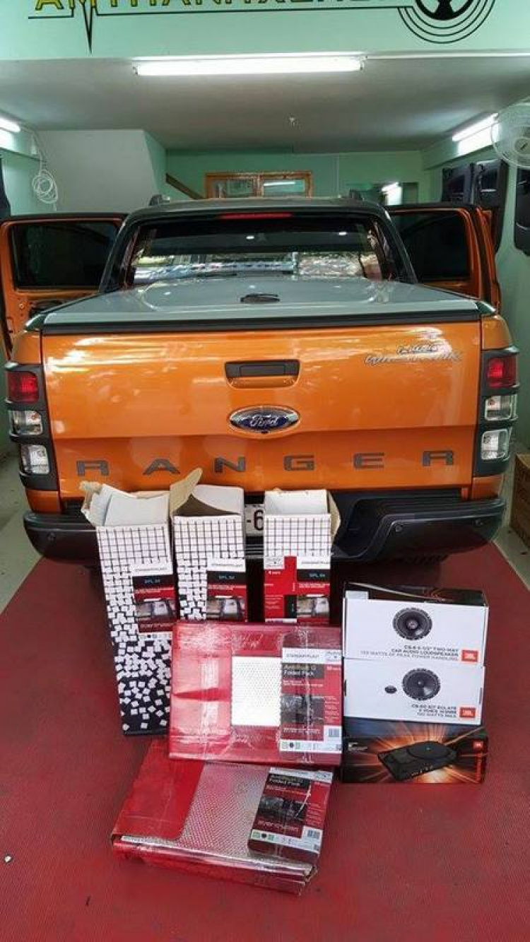

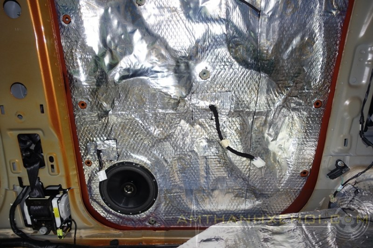

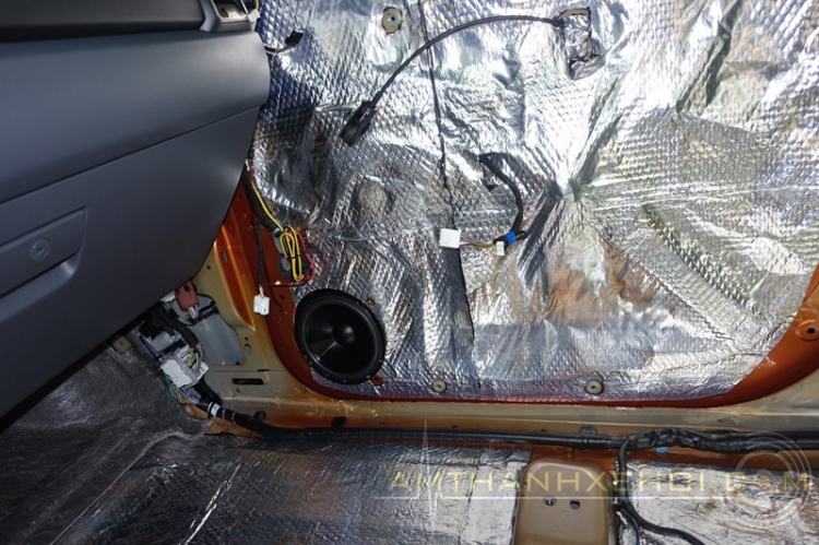

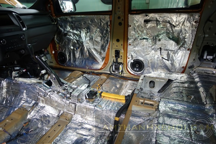

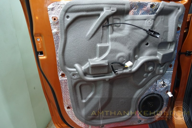

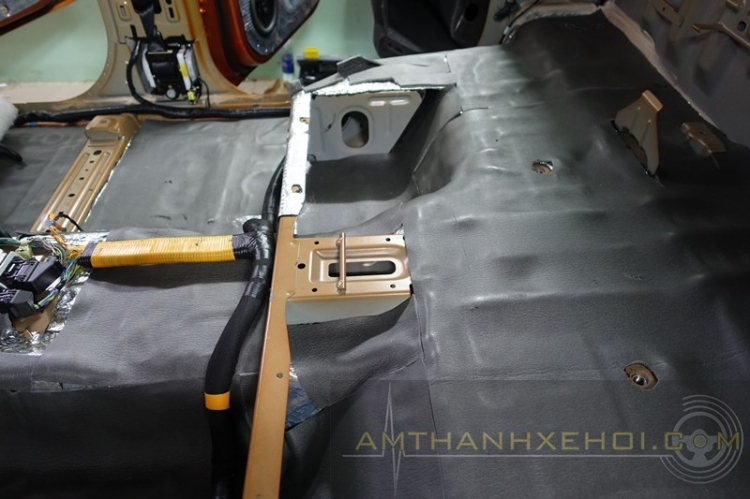

Hôm bữa mới làm xong em Ranger Wildtrak 3.2 - 2016 cho phép em post lên để các bác chạy Ranger tham khảo nhé.
Loa trước: JBL CS6C
Loa sau: JBL CS6
Sub gầm ghế: JBL Basspro
Cách âm với vật liệu STP: Cửa 3 lớp, sàn 2 lớp và trần, nắp capo.

Vài hình ảnh các bác xem qua.

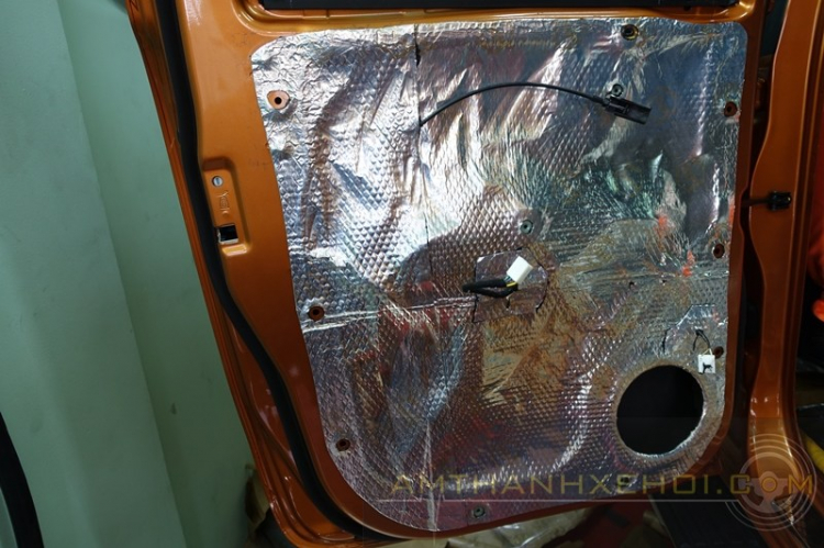

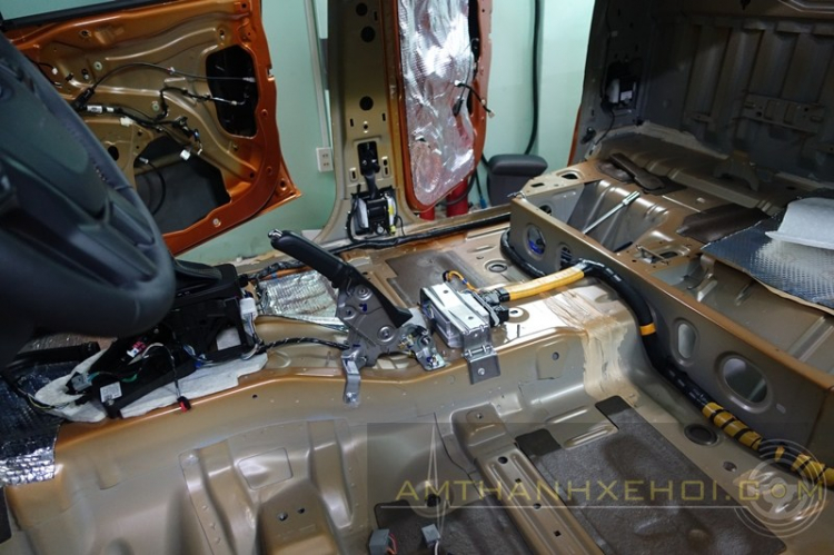

Vật liệu STP
Cần tư vấn âm thanh cho Ford Ranger
Lớp bên trong là lớp cách âm, em lo nhiu chuyện ko chụp hihi và lớp thứ 2 là lớp tiêu âm
Và hoàn thiện lớp cách âm bên ngoài

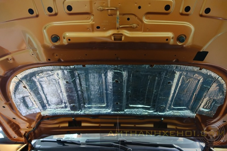

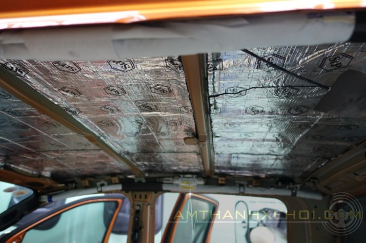

Trần thường để cách nhiệt và mưa đỡ nhức đầu :)

Nắp capo

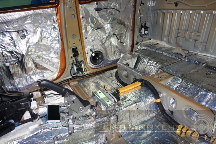

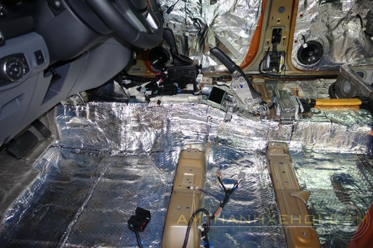

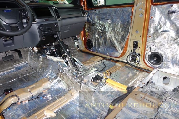

Bắt đầu thi công sàn
Và hoàn thiện lớp cách âm sàn
Và lớp tiêu âm

Cặp loa cho cửa trước
Và cửa sau

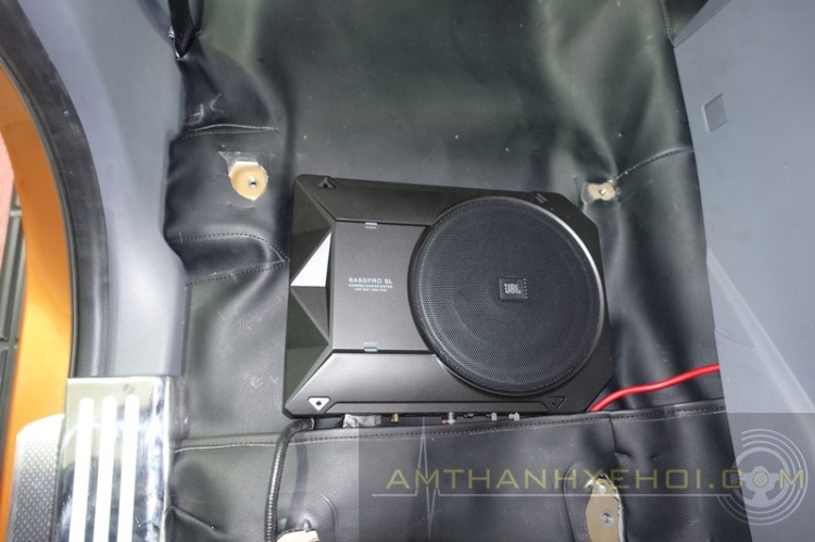

Sub gầm ghế cải thiện tiếng bass

Hihi, chúc mừng bác sắp đón vợ mới. Khong biết sao chứ em Wildtrak 3.2 này khá Hot, đối điện em là chỗ bán nắp thùng CarryBoy, thấy 3.2 ra vào hoài. Và bản thân em làm cho em Wildtrak này cũng vài chiếc rồi. Hôm nào rãnh em lai post các xe đó lên các bác tham khảo ah.
Cách âm: Bên em làm tính theo vật liệu, làm bao nhieu tính bấy nhiêu. Con Wildtrak cách âm full như hình tầm 16 triệu ah.
