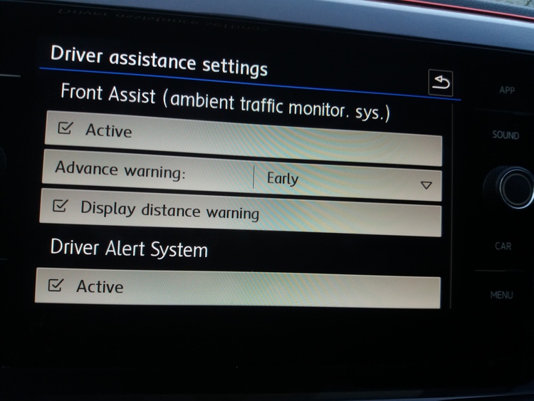

Cái nầy có thể trong phần điều chỉnh, bên em có 3 mức, sớm trung bình hay trễ, em để mức cảnh báo sớm, có thể đó là phần sensibility chăng ?

Cảnh báo điểm mù bị vô hiệu hóa khi mưa lớn nặng hạt, vì sao?
E chỉ bị khi mưa to, to đến mức gạt nước gạt k kịp hoặc khi sương mù dày là bị nên cũng hơi thắc mắc.
Không biết trên xe bạn có thể chỉnh chức năng nầy được không ? hay các function tương tự .
Thử xem ... không chừng có.
