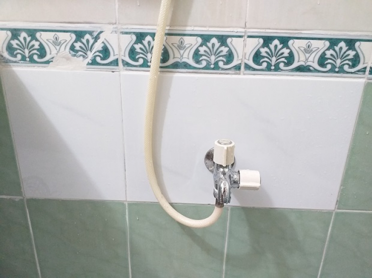

Để tránh trường hợp như bác chủ nói vậy có nên gắn van tổng trên trần phòng tắm như trong công nghiệp không các anh? Nhà em tính gắn trên trần, chỉ hơi bất tiện là phải có lỗ thông trần và cần thang mỗi khí cần đóng mở.
Chứ cứ nói như 1 số anh tại mua van dỏm nên phải chịu, thật ra thì van tốt hay xấu gì thì nó cũng sẽ hư thôi, chỉ là vấn đề thời gian. Chưa kể van tốt mà gặp trường hợp xui, hư theo xã xuất nữa.

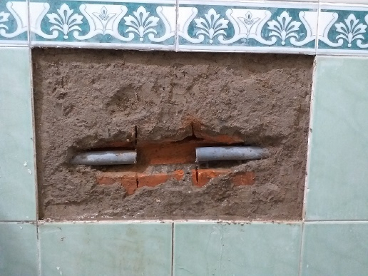

e phải mở 2 viên 20x25, xem nhiều video chỉ này nọ, đốt ống, ống dẻo... trên mạng không có ca nào có thể xoay sở được như thế này. Sau cùng e phải hi sinh thêm 1 viên nữa mới nhét cái đầu ra ren thau vào được.

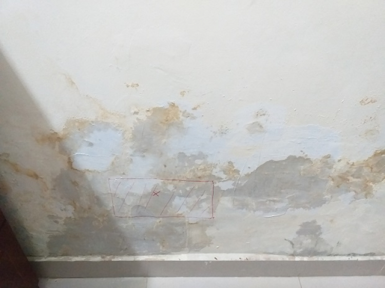

và thấm ra ngoài.
ca này thấm nặng, nguyên do lúc thay vòi mới (1 năm trước) e vặn hơi chặt vì ren nhựa cũng hơi bị tưa, phải vặn như vậy nước mới không rỉ. Nhưng vặn chặt thì nó bị nứt luôn cái đầu ra âm tường nên rỉ ở trong.

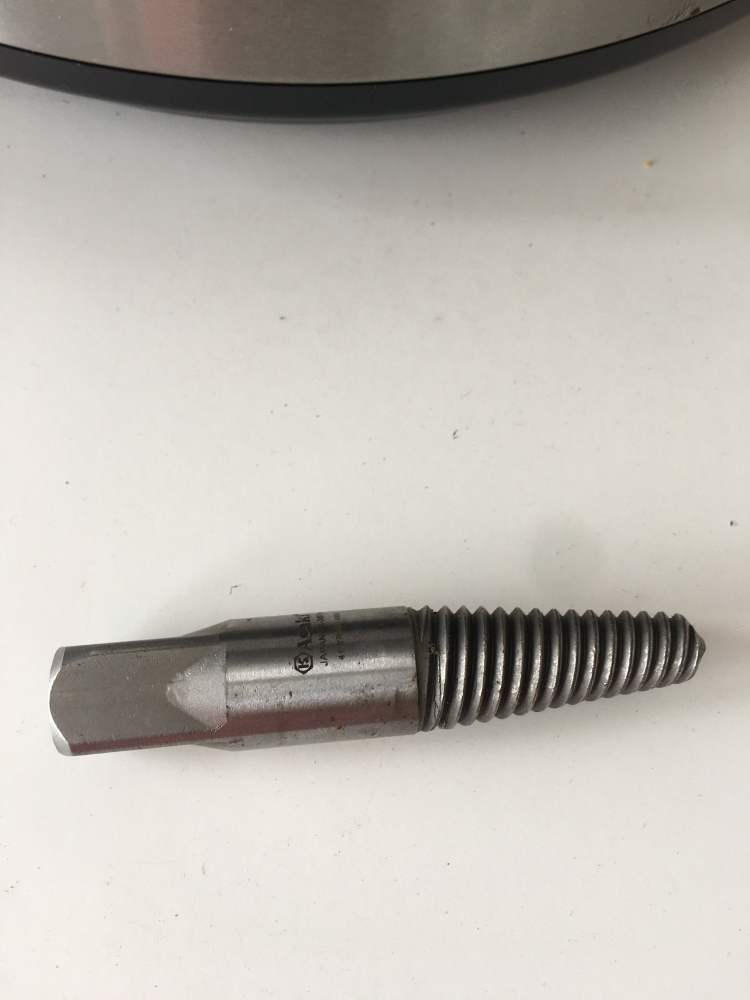

Macheda cho anh nào chưa biết cách lấy phần ren bị gãy ra bằng cái dụng cụ như hình.
Lúc em bị mấy đứa nhỏ leo lên gãy cái vòi sen, ra tiệm ống nước thì nó kêu mua cái cưa về cưa ra. Moẹ cưa chắc 3 năm.
Chứng tỏ không phải ai cũng biết cái công cụ hay ho này nha.
