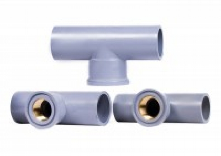

Cứ cái nguồn nước nào, mà được đặt âm trong tường, thì đầu ra bắt đầu từ tường, nên làm bằng đồng thau, các vòi xả, van xả sau đó làm loại nào cũng đc, bằng nhựa cũng không sao. Giống như cái cầu chì, nó sẽ hư hỏng chỗ yếu nhất, an toàn.
Lúc trước mình thấy có anh làm ống ren trong từ tường bằng nhựa, vòi xả bằng đồng, vặn phát quá tay đi luôn cái ren trong âm tường nhựa, khóc ròng...
Ống nhựa ren thau thôi.
