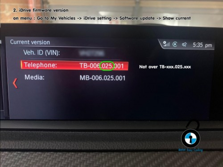

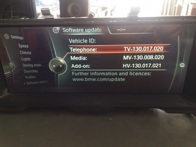

Có thêm cách xem VIN NBT/ NBTevo/ Entrynav trược tiếp từ xe bằng Idrive Control (núm xay).
Nhấn Menu >>> chọn Setting >>> Chọn Software Update >> Chọn Show Current Version. Đọc số VIN tại đây.
Trong hình đính kèm do tôi chỉ chạy NBT trên bàn vì vậy không có số VIN.
