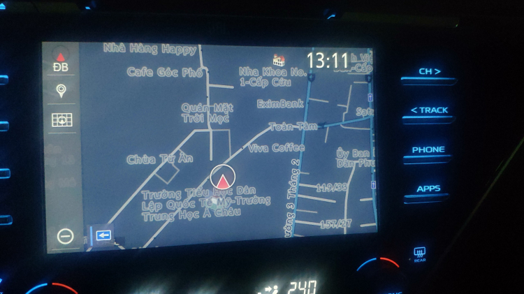

Tình hình xe em đi bảo dưỡng ở hãng sẵn kêu cập nhật Vietmap phiên bản mới nhất giùm luôn nhưng không ngờ cập nhật xong lại bị mất GPS các bác ạ, chi tiết như hình dưới đây.
Bên kia nói là không về lại phiên bản cũ được mới đau. Cho hỏi bác nào biết cách sửa lỗi này không ?
Xe em là Camry 2.5 Q 2021 ạ (không phải bản facelift 2022)

Anh mang lên số 3 Trần Nhân Tông họ làm cho !!
Dự rằng nhân viên hãng họ cập nhật không đúng ( không có code cập nhật ). Những phiên bản cũ trước 2021 thì tự làm thoải mái , nhưng sau này cần phải gọi về VM họ cho một cái code để cập nhật !!
Nói hồi mới biết là bản đồ trên xe camry 2.5Q không phải của Vietmap bác à, ông cố vấn nói là bên Thái tự làm gì đó...
Đây có phải Vietmap không ạ ?
