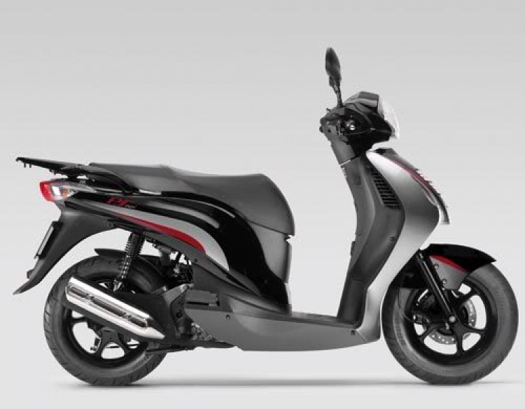

Nhân tiện cho em hỏi về mặt kỹ thuật thì SHI và PSI có diểm gì khác biệt không Bác .
Em thích cái dáng của PSI hơn nhưng thấy có vẻ không chuộng ở VN nên không biết có bịnh tật gì không ?

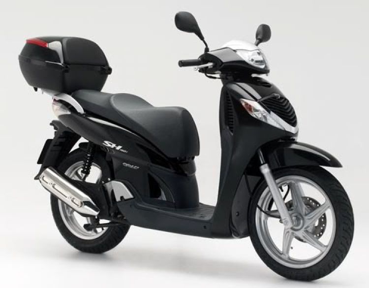

SHi và Psi về kiểu dáng bên ngoài thì khác nhau thôi.
Vì kiểu dáng khác nhau nên đối tuợng khách hàng cũng khác nhau.
Người thích thì mua nhiều -> ưa chuộng hơn.
Về đặc tính kỹ thuật phân biệt cho 2 dòng xe, đi sâu vào chi tiết thì không có gì khác biệt, do kết cấu xe khác nên nhà sản xuất thay đổi chút xíu ở phần Momen cực đại.

Thông số kỹ thuật SHi :
Cầu xin các anh giúp giùm em, em sắp khùng rồi! (shi)
Tổng quan
Model: SH 125/150i
Kích thước (Dài x Rộng x Cao): 2020 x 700 x 1140 mm
Độ cao yên xe: 790 mm
Khoảng cách trục bánh xe: 1335 mm
Khoảng cách gầm xe: 140 mm
Trọng lượng khô: 127 kg
Dung tích bình xăng: 7.50 lít
Động cơ
Dung tích xy lanh: 124.6 cc / 152.70 cc
Loại động cơ: 4 thì, 1 xy lanh, 2 van, SOHC
Hệ thống làm mát: Dung dịch
Công suất tối đa: 10.1 kW/9000 vòng/phút / 11.6 kW/8500 vòng/phút
Momen cực đại: 11.1 Nm/7250 vòng/phút / 13.4 Nm/7000 vòng/phút
Tỉ số nén: 11.0:1
Đường kính x Hành trình piston: 52.4 x 57.8 mm / 58.0 x 57.8 mm
Hệ thống phun xăng: Injection PGM-FI
Hệ thống đánh lửa: Digital transistorised with electronic advance
Hệ thống khởi động: Điện
Truyền động: Vô cấp, dây đai
Ly hợp: Tự động, ma sát khô
Khung xe
Lốp trước: 100/80-16 50P
Lốp sau: 120/80-16 60P
Giảm xóc trước: Phuộc nhún
Giảm xóc sau: Hai phuộc nhún, giảm chấn dầu và lò xo
Phanh trước: Đĩa Ø 220mm
Phanh sau: Cơ khí tang trống
Thông số kỹ thuật PSi :
Tổng quan
Model: PS 125/150i
Kích thước (Dài x Rộng x Cao): 1990 x 700 x 1150 mm
Độ cao yên xe: 795 mm
Khoảng cách trục bánh xe: 1340 mm
Khoảng cách gầm xe: 125 mm
Trọng lượng khô: 126 kg
Dung tích bình xăng: 9.0 lít
Động cơ
Momen cực đại: 11.5 Nm/7000 vòng/phút / 14.2 Nm/7000 vòng/phút
Tỉ số nén : 11.0:1
Hệ thống khởi động : Điện
Khung xe
Lốp trước: 110/90-13
Lốp sau: 130/70-13
