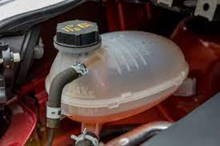

Cám ơn các bác ! Xe em nay xư lý được rồi . Do bị e nước. Nay xử lý xong nhiệt bgio chỉ ở 88-90° ! Bật ac quạt cũng chỉ quay nhẹ thôi. Ko lên cao và quay ồn như trc. Dòng xe này ko có chỗ xả e nên nay thợ tháo ra đổ tí 1. Mất cả buổi chiều.
Vậy là làm lại nước máy ....mà xe 2021 ???
Hai là lúc châm nước ..có air ? có 2 loại châm nước
- Châm kín (thường nắp nằm ở bộ giảm tải nhiệt)
- Châm thường (bình nước thường)
Vụ châm kín thì khó chịu hơn nó cần phải làm cho máy nóng sôi và châm vào (rất khó làm)
đây là vòng kín (thường thấy ở xe Nhật, Á)
Cerato 2011 Nhiệt độ tăng khi bật điều hoà, xứ lý thế nào?
loại nầy thường gặp ở xe Âu Mỹ
Muốn làm lại nước (1) tương đối hơi khó chịu, còn vấn đề không có chổ xả nước là hơi lạ....

Case này của bác em đến chịu.
- lần đầu Thợ thay cho bác bơm nước, đãng lẽ phải xả air chứ
- lần sau khi bác thay két nước, đáng lẽ thợ cũng phải xả air.
- khi thợ thay van hằng nhiệt, cũng phải xả air.
Nhưng cả 3 lần đều làm ko chuẩn.
Lỗi do xe hay do chủ xe thì còn dễ đoán. Lỗi do thợ thì bó tay toàn tập

E ( mình hiểu bạn ý nói AIR) nước là sao? E trong két nước hay trong Gas?
Air em( e nước - có không khí trong đường ống ) em viết tiếng việt cho dễ hiểu . Dòng này ko có chỗ xả E nên trong đường ống nc mát khi nào mở van nó có bong bóng . Em mất cả buổi xả khi hết bong bóng em thử thì thấy ok luôn.
