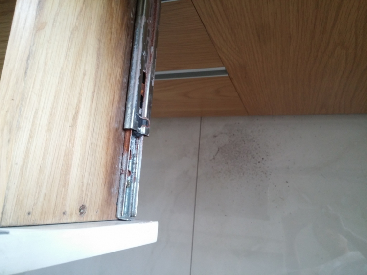

Em chỉ biết thực tế từ nhà em mà ra; chả cần nghe cao xa gì cho ảo
Ngại connect ổ cứng; em chỉ còn lưu cái ảnh ngăn kéo bị ố đây (xem vùng đen thâm), mới chụp hôm cuối tháng 12, về lẽo đẽo kéo nó ra để bôi mỡ; nhân đây cũng khuyên các bác đừng có dùng ray bi, ray nhựa hay hơn (vùng nâu dưới sàn là gỉ sắt, kéo mãi nó ko ra):

bác dùng ray dỏm quá. Blum Hafele đâu ko chơi? Kinh nghiệm của em là cái bếp thù phần thiết bị điện tử và phần cơ khí ( bản lề, ray trượt) phải đầu tư đúng nghĩa. để trúng thầu thi công, hoặc các chủ nhà so giá thường thiếu tìm hiểu, trải nghiem phụ kiên bếp nên báo giá thường bỏ qua phần này. kết quả là nhìn vào mặt ngoài thì như nhau nhưng sau 3-6 tháng thì phụ kiện mới cho sự khăc biệt.
giá bộ ray đài loan là 50k, giá bộ ray âm của blum là 1tr tuỳ theo khoi luong của ngan kéo để cho bác thấy sự khác biệt về chất lượng.các bản lề cũng vậy.
bác nên thay hết ray trượt là lại happy ngay. nếu có đk thì legabox hay tandembox của blum.
Cũng có thể họ đưa ray dỏm bác ạ. Xong các hãng ray khác nếu có dùng các thứ sau thì mới tránh được gỉ sét:
- ray inox? hoặc ray mạ kẽm nhúng nóng?
- bi inox?
Còn không thì chơi ray thường + con lăn nhựa; khi gỉ sét thì vẫn kéo ra dễ dàng để mà thay được.
