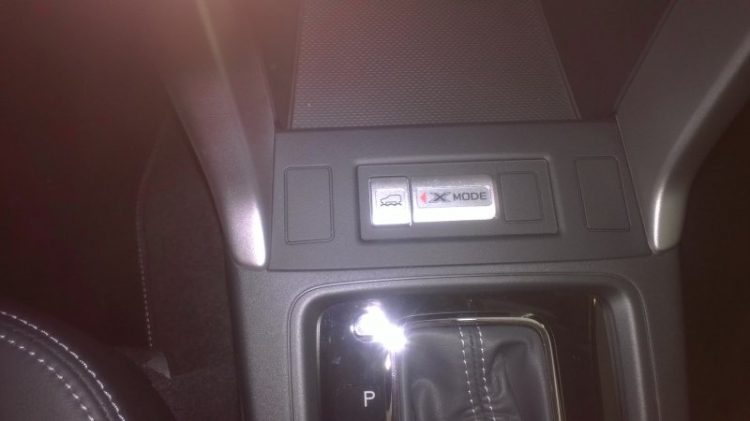

Chế độ X-Mode của Subaru rất tiện ích và an toàn khi đi đường địa hình phức tạp, đồi dốc. Em thấy trên nhiều diễn đàn có nhiều chia sẽ kinh nhiệm lái xe lên xuống đèo dốc cao là lên số nào xuống số ấy, như vậy xe phải đi số thấp vòng tua cao không tốt cho máy và phải rà thắng liên tục.
Với X-Mode của Subaru, Khi xuống dốc vẫn đi D bình thường - rà thắng cho tốc độ xe nhỏ hơn 30 km/h, kích hoạt X-Mode ( Nút nhỏ có hình xe chạy trên địa hình phía gần tài xế - Biểu tượng X-mode sẽ sáng đèn trên màn hình dẫn động nhỏ phía trên tablô ), hệ thống sẽ tự dìu xe xuống dốc với tốc độ an toàn mà không cần rà thắng cũng như trả về số thấp.
Chế độ hỗ trợ đường đèo dốc của Subaru
Kích hoạt X-mode biểu tượng hình chiếc xe phía gần tài xế.​
