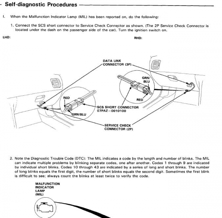

các bác xem cái công cụ này có phải thay thế được bằng sợi dây đồng không ạ ?

Em tạm dịch!
I. khi đèn chỉ báo sự cố đã được báo sáng, làm như sau:
1.kết nối kết nối SCS ngắn để kết nối dịch vụ kiểm tra như được hiển thị. bật công tắc đánh lửa trên
2.lưu ý đoạn code khó chẩn đoán: chỉ số sự cố đèn thể hiện bởi chiều dài và số nhấp nháy. Các đèn chỉ báo sự cố có thể chỉ ra nhiều vấn đề bằng cách nhấp nháy mã số riêng biệt, cái khác. mã số từ 1 đến 9 được chỉ định bởi nhấp nháy ngắn và cá nhân. mã số 10 đến 43 được chỉ định bởi một loạt các nhấp nháy dài và ngắn. Số lượng nhấp nháy dài bằng với chữ số đầu tiên, số lượng các nhấp nháy ngắn bằng với con số thứ hai. đôi khi nhấp nháy đầu tiên là khó khăn để xem, luôn luôn đếm nhấp nháy ít nhất hai lần để suy ra mã
Như vậy trước mắt em xác định xe em thuộc dòng OBDI rồi !
