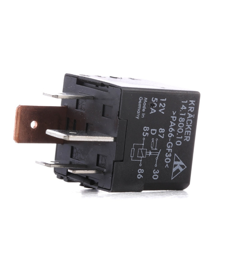

Theo hình thì bác cứ đem đến bác Phong xem, khi câu ở cục đó tức là chân relais đi ra,em thấy cụn đó không có hao bao nhiêu đâu ... bác @PHONG NGUYEN có cục đó không ? Hình như là 4 chân ?
Bác đừng câu kiểu đó thường xuyên, thay cho yên tâm, không đắt đâu, (nếu đúng bệnh), cái nầy đừng chế độ nha
Chevrolet Captiva 2009 máy dầu, đi nóng máy đề rất khó nổ
Hình minh hoạ
