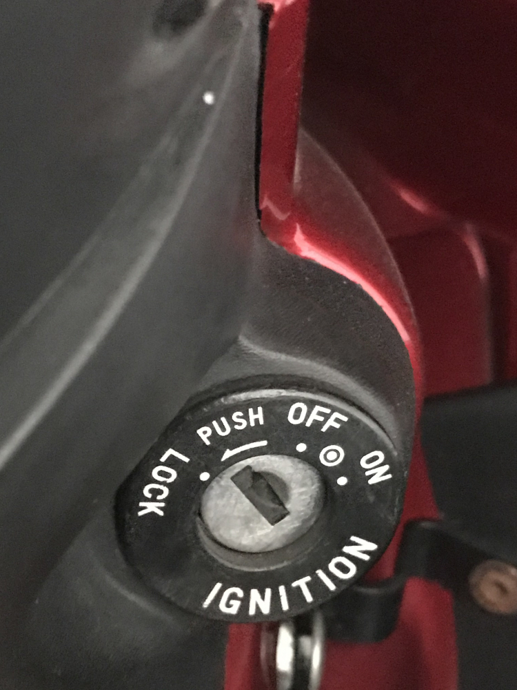

chìa có rãnh giữa , mua cây nhíp thẳng của thợ sửa đt (15k) ,lòn vô chỗ rãnh kẹp rồi kéo ra , phải làm khi công tắc ở vị trí off

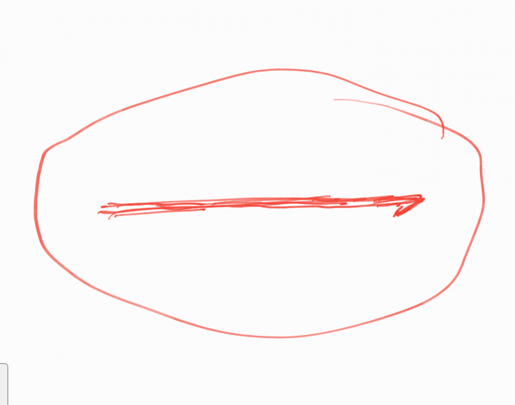

Chìa khoá xe máy của mình bị gãy 1/2 chìa, phần bị gãy còn nằm trong ổ khoá. Vậy 1 tml chân chính như mình phải mần sao để lấy phần bị gãy đang nằm trong ổ khoá ra mý a?
1- Ra tiệm. Họ làm 30s và ko lấy công.
2- Nếu cứ muốn TML thì lấy một que thép nhỏ .D=1/2 ly. Đập dẹp, giũa ngạnh như hình dưới. Luồn sâu vô lỗ khóa ( qua phần gãy.) Rồi kéo nó ra thôi !!
