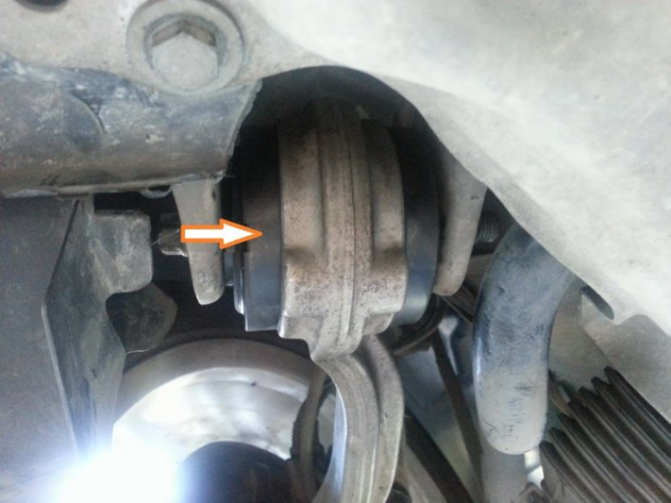

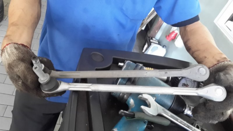

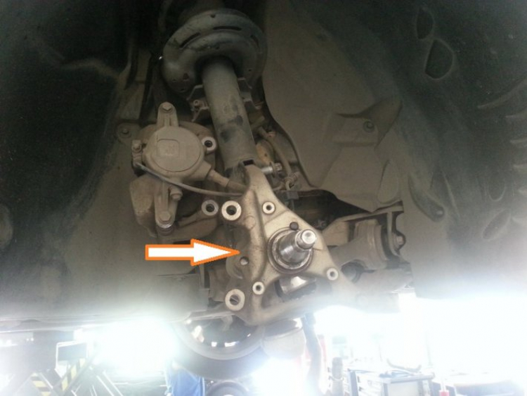

- Sau khi thay Routine trái phải và tay nhôm như ở đây http://www.otosaigon.com/threads/chia-se-c250-2012.3892872/page-29, tháng 2/2013 xe mình lại bị kêu khi quay vô lăng sang gần hết bên trái L sau khi thay và thử tay nhôm và routine như các lần trước mà chưa tìm ra nguyên nhân, anh em kỹ thuật và anh Thứ bên Mercedes Vietnam Star Phú Mỹ Hưng rất nhiệt tình, thay luôn cụm như trong hình – mà mình không biết gọi là gì:
Chia sẻ C250 2012
Bắng 1 cụm mới nguyên:
Chia sẻ C250 2012
Chia sẻ C250 2012
- và rồi ……. cũng không hết !!! bước cuối cùng trước khi gửi lên “tuyến trên”, anh em cho thay bộ cao su đầu tay nhôm:
Chia sẻ C250 2012
Chia sẻ C250 2012
và chính đây là nguyên nhân :) vì lần trước thử thay tay nhôm mới nhưng vẫn dùng đầu cao su cũ. Mọi vấn đề giải quyết xong. Em của mình lại êm ái như ngày đầu. Vậy các bác có bị như mình thì nên thử phần này trước nhé, vì dễ làm hơn (và rẻ hơn nếu đã hết bảo hành) các phần khác.

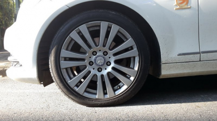

- Tháng 09/2014, mình thay 4 vỏ xe hankook, giá rất rẻ nhưng chất lượng rất bất ngờ - rất êm và ổn định – Cao tốc 120km/h mình thả 2 tay chạy thử hòan toàn êm ái và thẳng tắp.
Mình rất hài lòng với lọai vỏ này và thật lòng nghĩ đây là 1 lựa chọn rất chính xác cho các bác đang lăn tăn chọn giày mới cho vợ 2 mình.

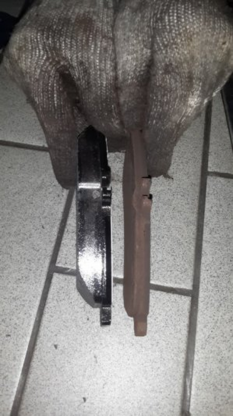

- Đến tháng 11/2014, xe mình thay tòan bộ bố thắng do mòn (nhưng chưa đến mức báo đèn), nhìn hình thì các bác cũng thấy là mòn lắm rồi J:

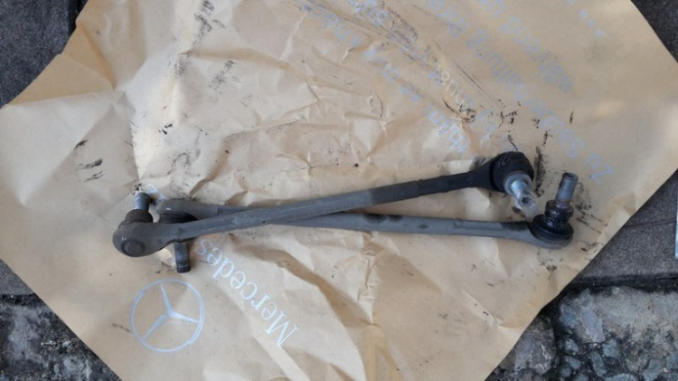

- Và thay 2 thanh chống do bị chảy dầu:

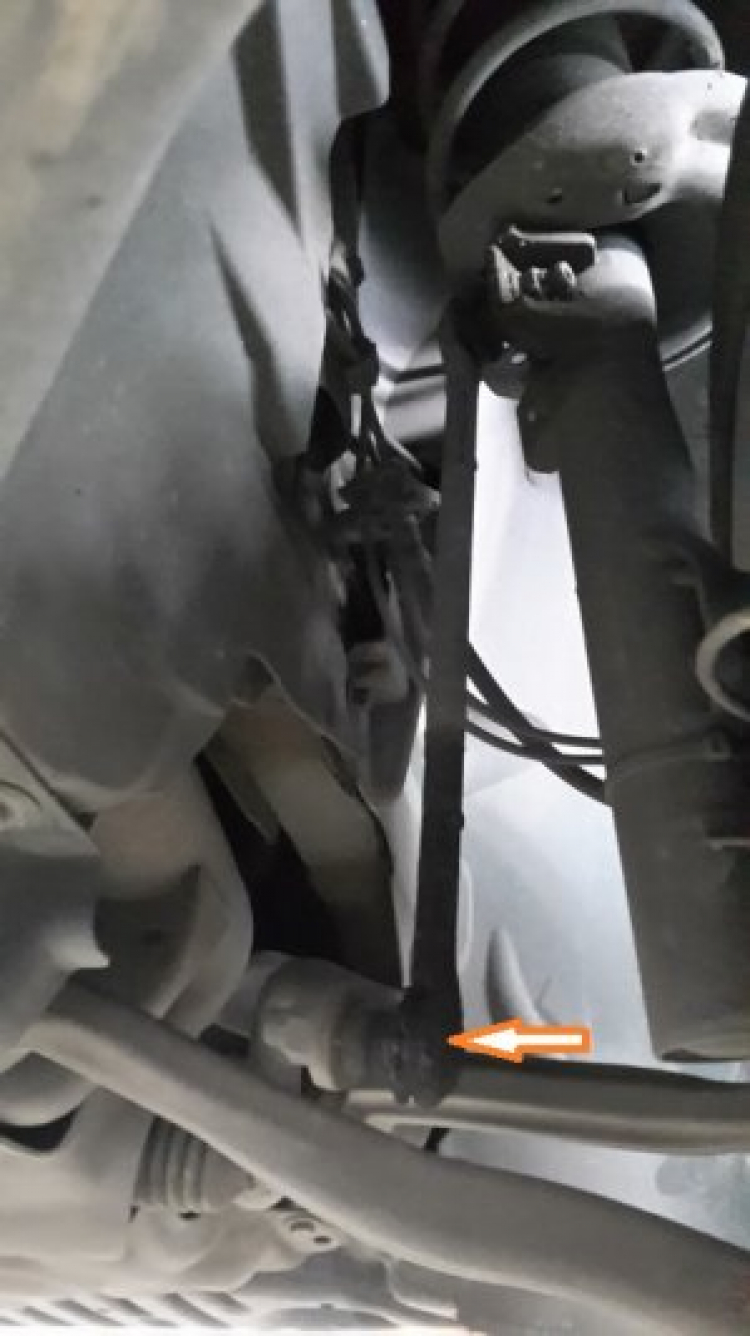

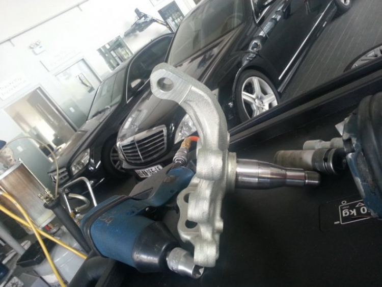

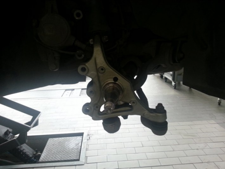

View attachment 277797 View attachment 277798

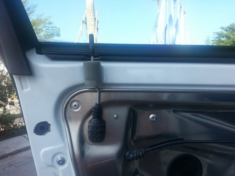

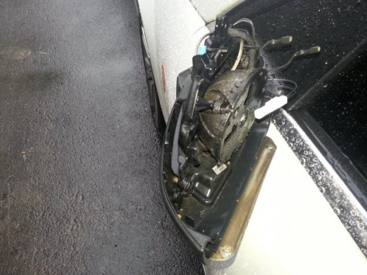

- Tháng 6/2013, xe mình bị 2 thằng chạy xe máy bẻ mất gương bên tài. Các bác chú ý là mình đã làm bảo vệ và gắn cable, nhưng vì tán rivet ăn vào phận nhựa ít, nên tụi nó giựt lên dễ dàng. Nên nếu làm bảo vệ, các bác nên nhắc thợ bắn rivet xuyên qua phần khung nhựa bên trong cho chắc chắn, vì cũng có khung inox của phần bảo vệ mặt gương che các lỗ này rồi. Cũng may là có bảo hiểm nên chỉ mất 2.3M thay vì 23M !!!! Thật sự là phụ tùng chính hãng của Mer quá mắc các bác nhỉ :(

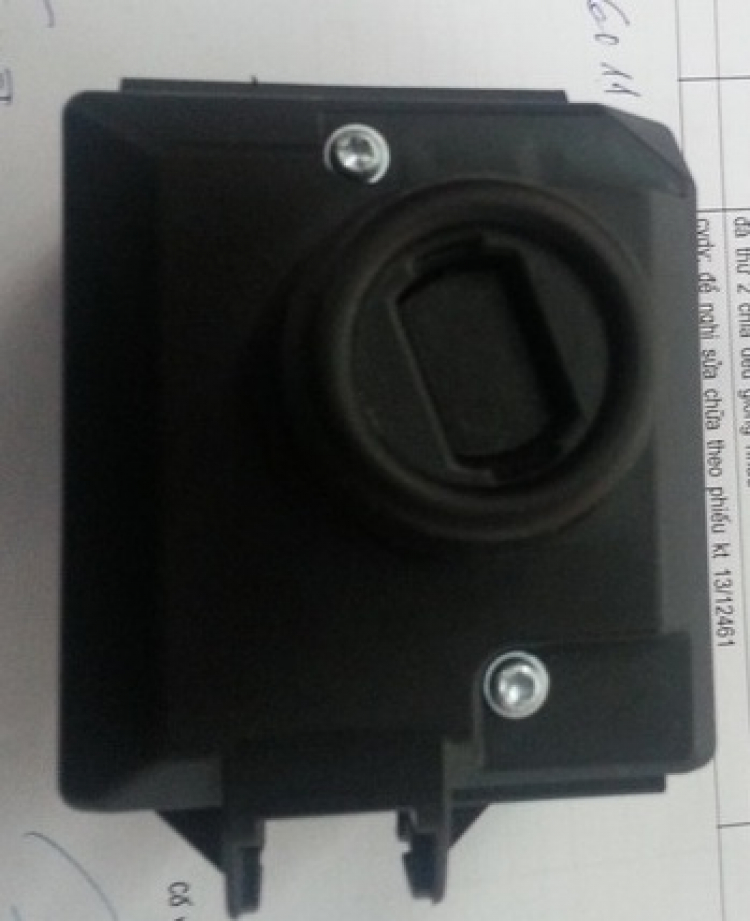

- Đến đầu tháng 10/2013, khi vừa hết bảo hành được 1 tháng, xe mình có biểu hiện bất thường ở ổ khóa ! Bình thường khi cắm chìa vào, sẽ nghe tiếng “xoạch” của unlock steeringwheel, sau đó mới xoay chìa để khởi động máy. Tuy nhiên xe mình thì cắm chìa vào vẫn im lìm, phải xoay 1 nấc mới nghe “xoạch” của unlock vô lăng. Nhân dịp Haxaco có chuyên gia Đức sang cho chiến dịch kiểm tra xe của Mer, mình đem vào check thì được báo là hỏng ổ chìa, phải thay. May là có bác Vĩnh Nam và bác Bình cố vấn dịch vụ của Haxaco đã giúp với bảo hành thiện chí nên không tốn đồng nào. Cám ơn bác Nam và bác Bình nhiều :3dtanghoa: Người dùng Mer sẽ luôn yên tâm khi Mer có các Sale và cố vấn dịch vụ như các bác – rất tận tâm với khách hàng trong quá trình sử dụng xe !
- Đến tháng 7/2014, xe mình lại có biều hiện trục trặc về ổ khóa !!!!! cắm chìa vào, nghe “xoạch” bình thường, xoay 1 vòng – không có đèn đóm nào sáng cả, xoay vòng tiếp để start máy – im lìm – thử lại vẫn không được. Rút chìa ra,làm lại thì OK. Mình nghĩ chắc tại bình, nên dự tính sẽ thay bình sớm. Sau đó thình thoảng cứ khoảng 5-7 ngày thì lại bị lại, có khi lúc bị phải rút ra cắm vào 3-4 lần mới được. Đén lúc định thay bình, kiểm tra bình thì binh còn rất tốt (vì mình dùng xe hàng ngày), và càng ngày thì càng hay bị. Đến tháng 10/2014, mình lên Haxaco nhờ bác Vĩnh Nam và anh Bình có vấn dịch vụ xem thì được biết là hư bộ phận steering lock. Điều quan trọng là nếu bộ phận này hư thì không còn cách nào khác là “Cẩu xe đến hãng” vì xe khi đó hoàn toàn bất động – vô lăng khóa cứng không thể xoay được. Hôm đó, ngay lúc mình đang ở Haxaco để kiểm tra, thì CÓ 2 XE C Class đã bị hỏng bộ phận này: 1 xe trên Đà lạt, phải chở nguyên xe từ Đà lạt xuống với chi phí là 6.7M, 1 xe ở Bình Dương, vừa bị xong khi đậu xe trên đường Điện Biên Phủ, chạy lên văn phòng, xuống xe thì không nổ máy và vô lăng khóa cứng.. Cũng may gần Haxaco nên kéo về cũng tiện. Nói chuyện với 2 bác tài,, cả 2 bác đều xác nhận là có hiện tượng như của mình vài lần trước đó khoảng 1-2 tháng. Mình nghe vậy hoảng quá nên quyết định thay luôn. Điều quan trọng là theo tư vấn của bác thợ già nhiều kinh nghiệm Tư Xệt, do xe mình chưa bị khóa lock, nên quyết định Tháo khóa lock và treo ra ngoài cột lái ngay lúc đó, vì nếu xui mà khóa xe tắt máy, rồi khi mở lại mà lúc đó bị hư hoàn toàn, thì Phải Cưa khóa, và khi thay khóa phải nạy nắp túi khi trên vô lăng – khi đó sẽ rất dễ để lại vết trên mặt vô lăng, nhìn sẽ lầm tưởng xe đã bị bung túi khí. Sau 2 ngày đợi thì có hàng, và cũng tiếp tục được sự hỗ trợ nhiêt tình của bác Nam và anh Bình nên trong lòng cảm thấy được an ủi phần nào vì 1 lần nữa dịch vụ hậu mãi của Mer luôn hỗ trợ người dùng ở mức tốt nhất. Cái Steering lock này mình bị mất hình do card máy điện thọai chết bất tử :(

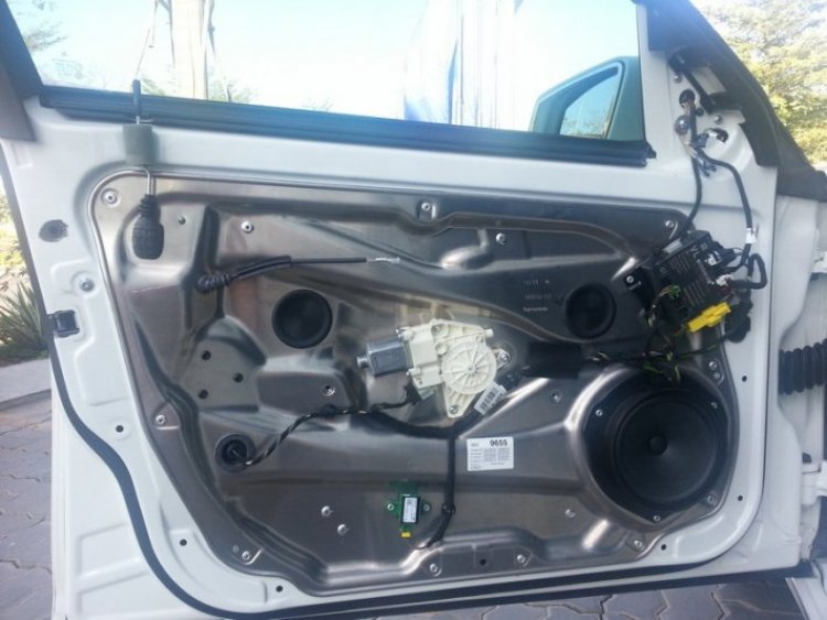

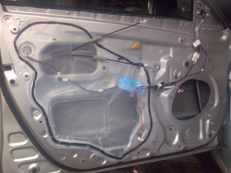

- Có lần mình phát hiện tiếng kêu rè rè ở cửa bên tài, nghì là bị lỏng cái gì đó, lại chạy vào Mer PMH nhờ anh em tháo cái panel cửa ra để kiểm tra thì không thấy gì. Check kỹ lại thì là do gắn Cable bảo vệ cho gương, khi lắp vào bị cấn sơi cable nên không sát, lâu ngày bị rơ nên rung và kêu. Mở gương ra xếp dây lại và lắp lại đàng hoàng là OK. Tuy nhiên, điều mình muốn chia sẻ với các bác ở đây, là do có dịp mở Panel cửa của Mer mới thấy được mức độ chi tiết của sản phẩm : tất cả panel được bắt rivet chặt và gọn gàng, các chỗ tiếp xúc của dây với bề mặt khác đều có bọc nỉ để giảm âm
