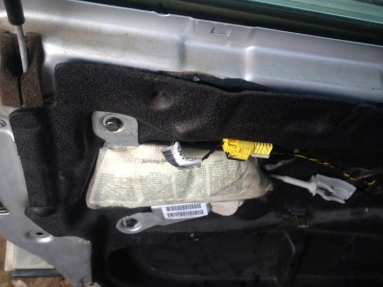

Ấn tượng serial 5 bmw. Túi khí , cảm biến tùm lum. Kể cả tấm cách âm cũng chất lượng, dày cộm. Tháo mấy con Invonva hay fortuner ra thỉ có miếng nilông mỏng như tờ giấy lịch nhìn mà wải.

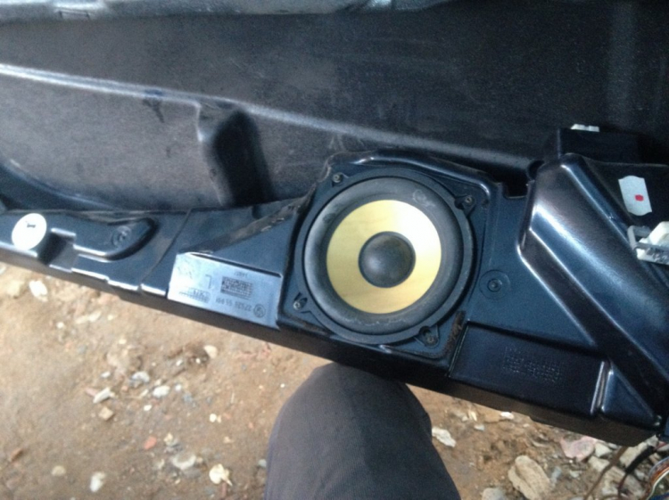

Loa của cánh cửa cũng rất đặc biệt. Nó có nguyên 1 cụm y như thùng loa. Thiết kế vầy sẽ tạo tiếng trầm rất hay và sâu.
