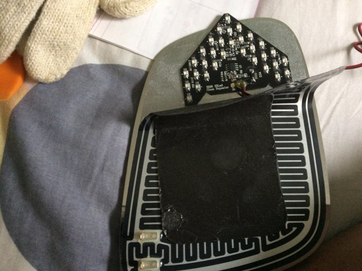

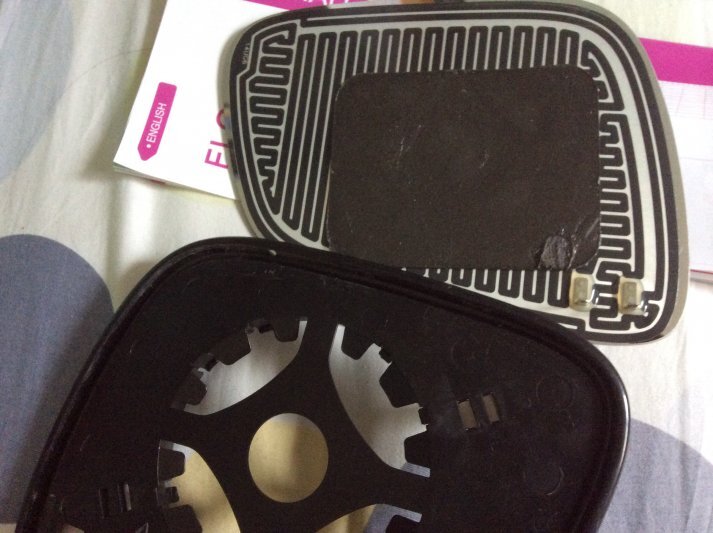

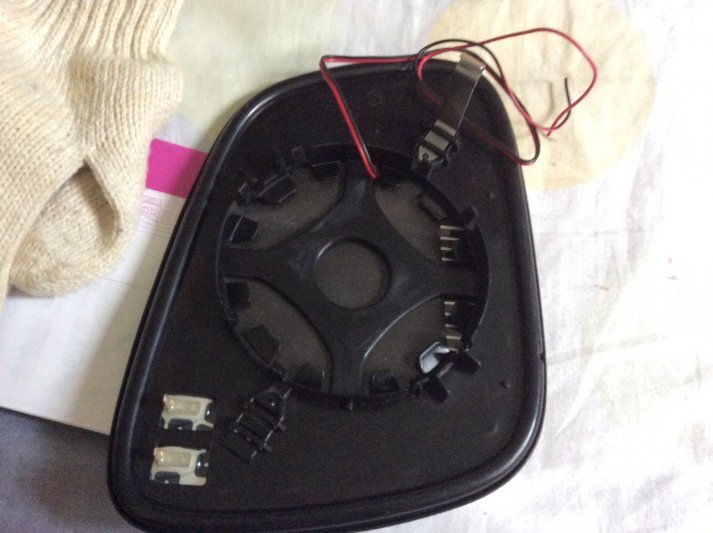

cho bác @kekin chuẩn bị gắn.
Đầu tiên bac tháo miếng kính ra khỏi cụm kính chiếu hậu trên xe. Bác chỉnh gương sao cho hở ra nhìu nhất, thò tay đc vào và mạnh dạng kéo nó ra:)
Sau đó bác nạy phần nhựa và phần kính ra như hình 1. Bác dùng tuotnovit đầu dẹp, kết hợp 2 cái như nạy vỏ xe ra khỏi niền xe vậy. Lúc nạy bác nhớ hơ mặt nhựa để nó chảy lớp keo, nạy mới dễ, không thì cứng lắm, vì phần kính và phần nhưa được dán bằng miếng keo đen đen trên hình 1 đó.
Nạy xong thì bác đc như hình, giờ đến bước tháo lớp sấy của gương, cái này bác có mấy sấy tóc, hơ lên nó cho lớp keo chảy ra, cạy lớp đó lên, chú ý coi chừng nong quá lớp nhựa nó nhăn lại nhé. Chỉ lột phần mép để gắn đèn vào thôi. E ko bít máy sấy tóc hơ nổi ko, e dùng đến súng hơ nóng công nghiệp :)
Sau đó bác để đèn vào dán lại, nhớ kéo đầu dây điện đi sao cho gọn đẹp, luồn qua phần nhựa,mxong đậy phần nhựa lại như cũ, nhớ đậy sao cho nó chắt như bác gắn vỏ xe vô niền xe nhé. Xong thì nó sẽ như hình 3.
Rồi thì bác chỉ cần câu dây vô 2 dây trên kính chiếu hậu là xong.
E làm cho kính bên trái nhưng làm 1 mình nên ko quay phim đc.
Mà ko bít sao, làm bên này nó lại mờ hơn bên phải, lúc đấu dây e có chạm điện nó nẹt 1 cái hix. test thì thấy đèn vẫn sáng, mà để vào kính thì nó mờ. Chắc e phải cạo sơ lớp kính quá.
Lưu ý, khi tháo ra bác sẽ thấy 2 dây điện dính vào kính, bác chú ý đầu màu nào gắn bên nào nhé. Để khi ráp lại ráp cho đúng, chứ ráp lộn nó không hoạt động thì mệt.
