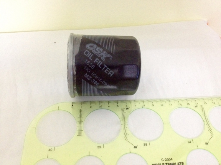

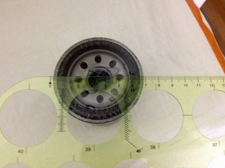

bác Huy cho em hỏi là cái lọc dầu này có dùng cho wagon được không anh nhỉ ? Em được cho mà không biết có dùng được không, sợ lắp vào lại phì dầu ra thì hỏng

Chiều cao lọc nhớt của bác hơi dài hơn nhưng em nghĩ là được đấy bác. Vài tấm hình thực lọc nhớt SWG cho bác yên tâm
