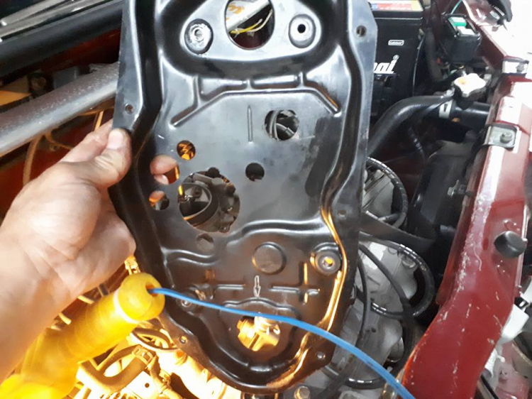

Bác cho em hỏi là, hai cửa trước của xe em khi mở thì phải dùng lực đẩy ra nó mới bật ra, chứ không như cửa sau chỉ cần mở bên trong nó tự bung ra mà không cần dùng lực đẩy. Nhờ bác chuẩn bệnh giúp. Bác có hàng thanh giới hạn trước inbox em với. Thanks bác.
Cửa trước bị như thế chắc do cái bản lề, cũng có nhiều nguyên nhân khác nhưng chính xác phải kiểm tra trực tiếp mới biết được.
Thanh giới hạn cửa có nhiệm vụ giữ cho cái cửa nặng lại khi mở cửa, khi cửa mở nhiều thì thanh này bị mòn làm cho cánh cửa nhẹ hẳn chỉ cần mở khóa là nó mở bung hết ra. Chính vì thế nhiều người kiểm tra xe thường lấy tay mở nhẹ cửa nếu nó không còn 3 nấc rõ rệt thì chứng tỏ cánh cửa đã mở đóng quá nhiều.

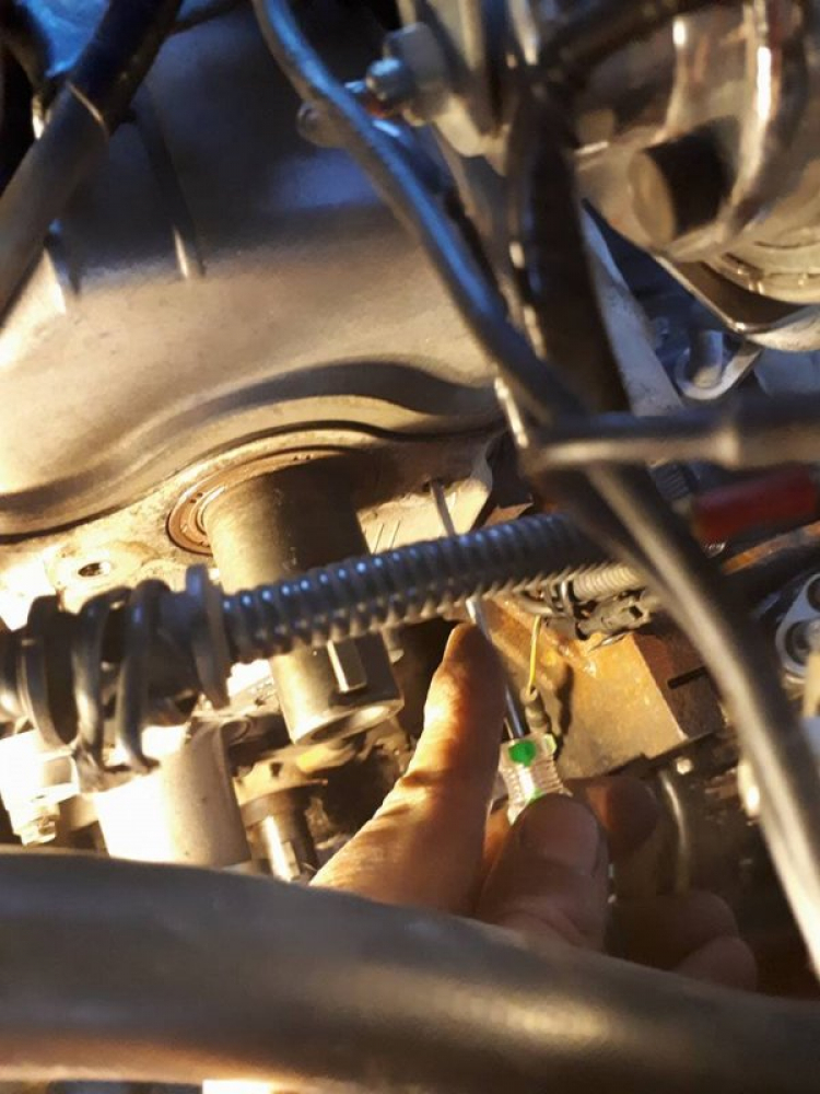

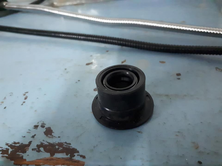

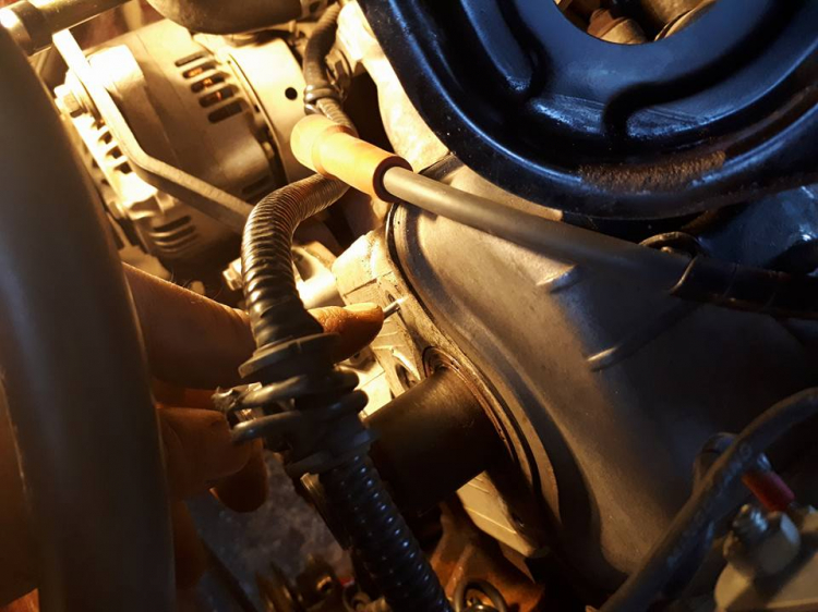

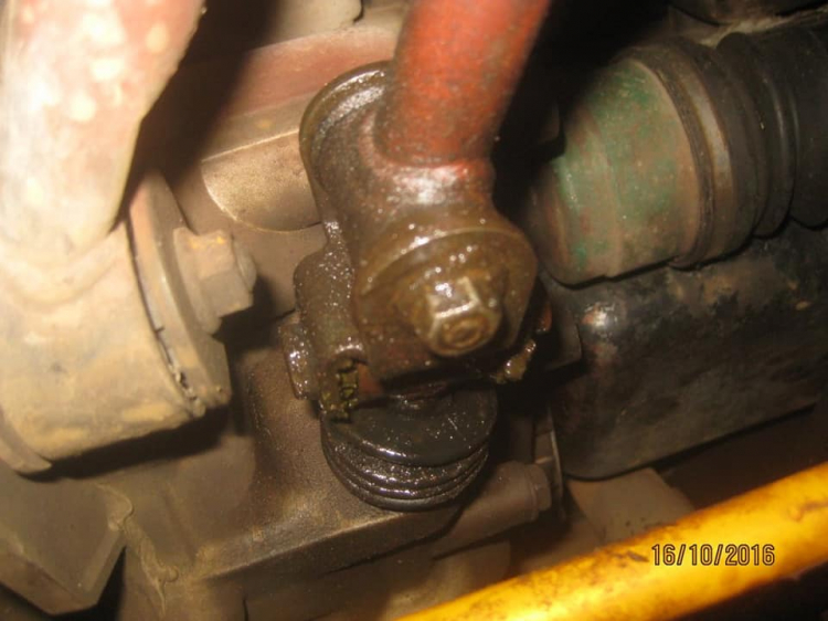

Phốt cần lừa số
Qua một quá trình sử dụng đây là bệnh chung của xe wagon: nhớt ngay tại cần lừa bị rỉ như thế này. Nếu xe dừng qua đêm mà nhỏ 1 đến 2 giọt thì cần phải thay để không bị hao hụt nhớt hộp số
Chia sẻ kinh nghiệm tự bảo dưỡng SuZuKi WaGon
Đây là phốt cho em nó
Khi thay bắt buộc phải lên cầu, nếu quen thì không cần hạ hộp số nhưng để cho dễ bắt buộc phải hạ hộp số mới làm được

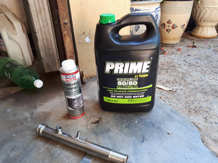

Thay nước làm mát.
Từ bài viết thay nước làm mát tại đây: https://www.otosaigon.com/threads/c...uc-luc-trang-1.8616854/page-368#post-13517804
Tuy nhiên bài trên chỉ chia sẻ với các bác cách xúc rửa hệ thống nước làm mát. Lưu ý: khi xúc hệ thống bắt buộc phải tháo van hằng nhiệt, bởi vì nếu có van thì nước xúc không thể đi hết vào trong máy được.
Còn việc dùng nước thì bài trên không được đúng lắm, bởi vì với lọa nước làm mát này có giá 85K / bình 4 lít
img_4553-jpg.635412
Thì đây chỉ là nước màu, chỉ khoảng một thời gian ngắn thôi thì chất màu nó kết tủa trông như nước sình đọng trong hệ thống và bình nước phụ, chất này gây mục các chi tiết máy bên trong rất khủng khiếp.
Nay, CXX làm một chiếc xe vẫn theo cách như trên nhưng dùng nước xịn rất đắt tiền.
Chiếc xe rất đẹp được bác chủ chăm rất kỹ lưỡng, rất thích làm những chiếc như thế này vì sạch sẽ
Thường những loại nước pha sẵn 50/50 nó sẽ đắt tiền hơn những loại đậm đặc 100%, với thợ sẽ thích dùng loại đậm đặc vì kinh tế hơn nhưng với người tiêu dùng thì mua loại 50/50 vì nó được pha với công thức và máy đo đúng tiêu chuẩn của nhà sản xuất. Dĩ nhiên có thể là nó tốt hơn loại đậm đặc phải pha với nước cất tỉ lệ 1:1.

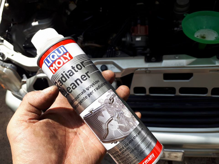

Nước đầu tiên dùng nước suối tinh khiết cho vào thêm 1 chai dung dịch tẩy rửa hệ thống nước

Kết thúc, cho nguyên nước làm mát vào. Với 1 bình là 1 Galon khoảng 3.8 lít thì còn dư để cho bác chủ để dự phòng sau này châm thêm vào.

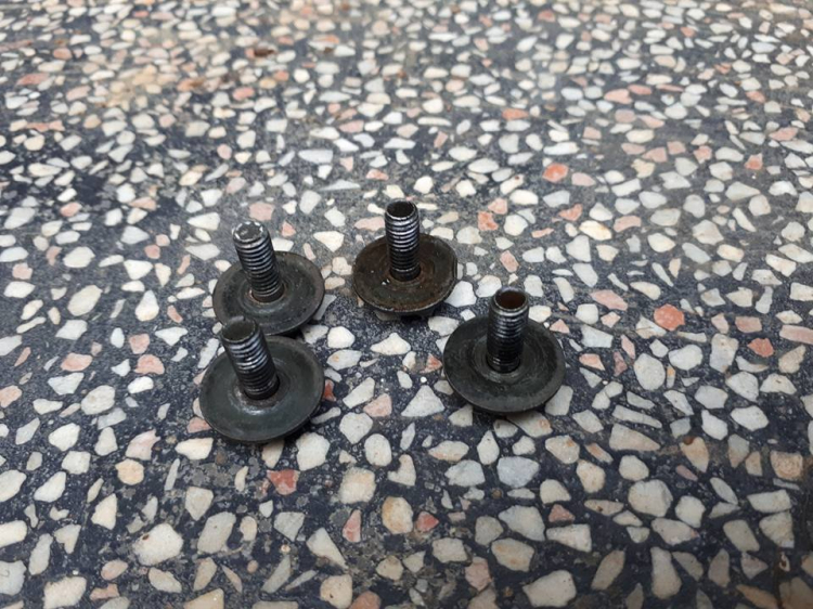

Kiểm tra đến 4 con bulon tháo ra thì thấy 2 con bên dưới khô và 2 con bị ướt nhớt. Đến đây bắt đầu khoanh vùng nguyên nhân
Dùng cây tua vít nhỏ đưa vào cái lỗ siết con bulon phía trên thì ôi thôi rồi nó chạy tuốt vào bên trong. Rất lấy làm lạ tại sao nó không bít cái đầu này lại mà cho thông vào bên trong
Và đây cũng chính làm nguyên nhân làm cho nhớt bị gỉ ra tại chỗ này
Con bulon này cần phải được quẩn keo đặc biệt để tránh tình trạng gỉ nhớt tại chỗ này
