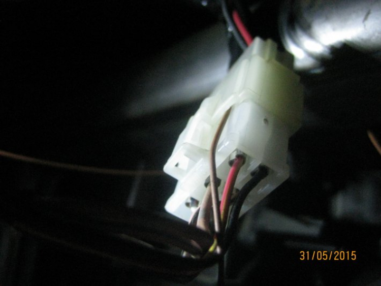

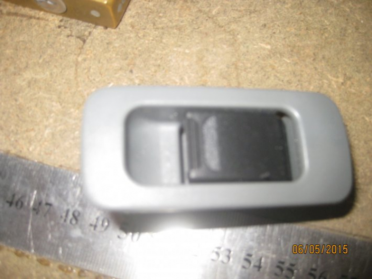

Bác Xù ơi. Bác có bộ công tắc kính điện không cho em đặt ké bộ luôn nha . Xe em hư công tắc kính đei65n bên phụ trước nhưng đặt luôn cả bộ lỡ khi nào hỏng thì thay luôn.

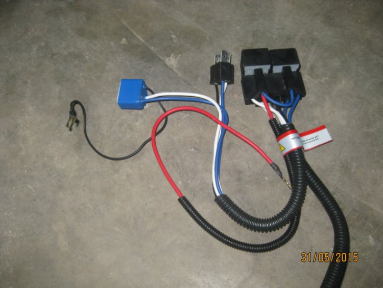

Bộ dây tăng sáng đèn cho chân đèn H4
Để tăng sáng đèn cho SWG trước đây em đã cải tạo mạch đèn pha cho xe ở đây: https://www.otosaigon.com/threads/c...-muc-luc-trang-1.8616854/page-12#post-9377449
Tuy nhiên để làm được phần này đòi hỏi phải có 1 kiến thức nhất định về điện ô tô mới có thể hoàn thiện được.

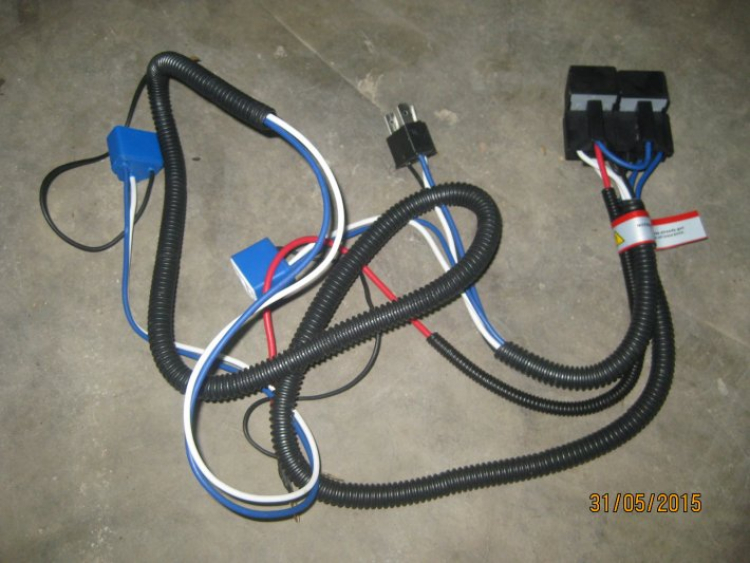

Nay em giới thiệu bộ dây tăng sáng đèn dùng cho chân đèn H4 cải thiện đáng kể ánh sáng đèn xe SWG, cách lắp cực kỳ đơn giản.
Nguyên bộ dây
Chia sẻ kinh nghiệm tự bảo dưỡng SuZuKi WaGon
Hai đầu màu xanh, đầu này gắn đuôi đèn bên phụ
Đầu này gắn bên tài

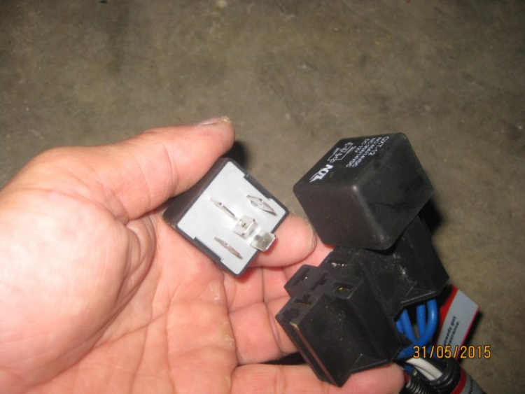

Hai con relay có thể tháo ra và thay dễ dàng ( nếu hư)

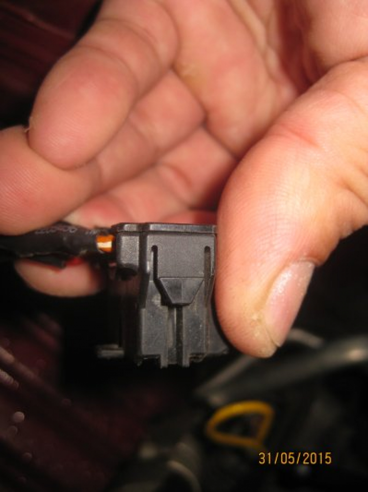

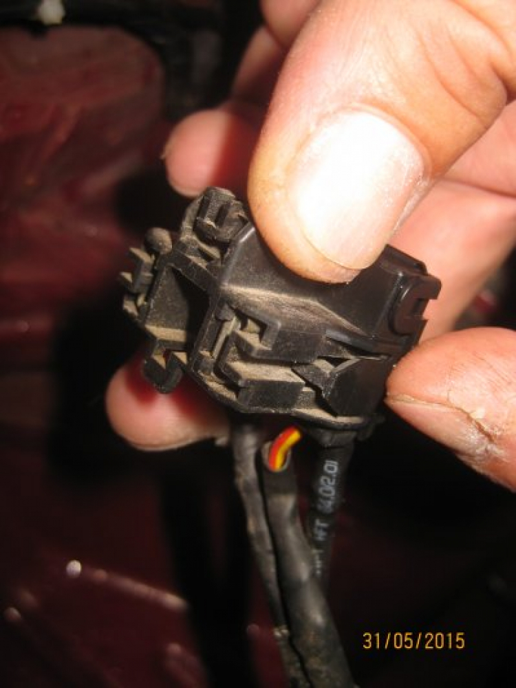

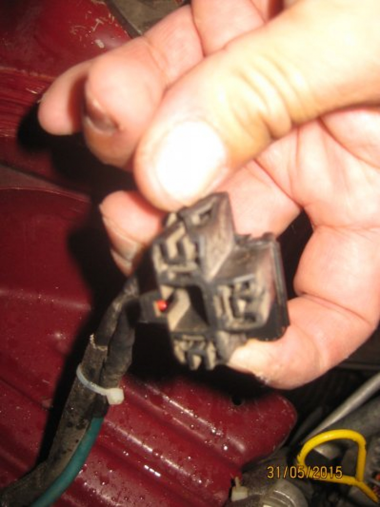

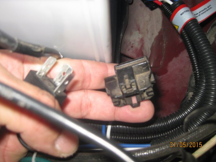

Bắt đầu, trước hết rút đuôi đèn bên phụ, nhớ lưu ý là dùng 2 ngón tay trỏ và cái nhấn 2 cái kẹp bên đuôi đèn
Cái lẩy nhấn ở đây
Phải nhấn vào mới rút cái đuôi này ra được, nếu không nhấn thì không bao giờ rút cái đuôi đèn này

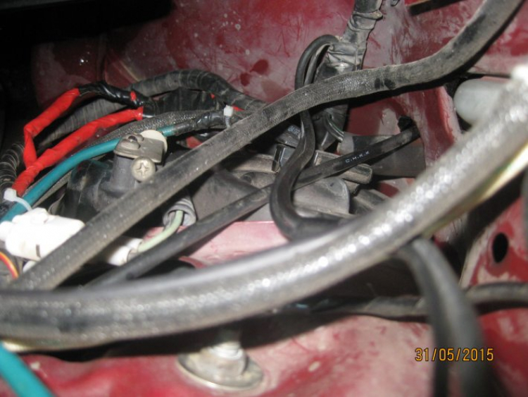

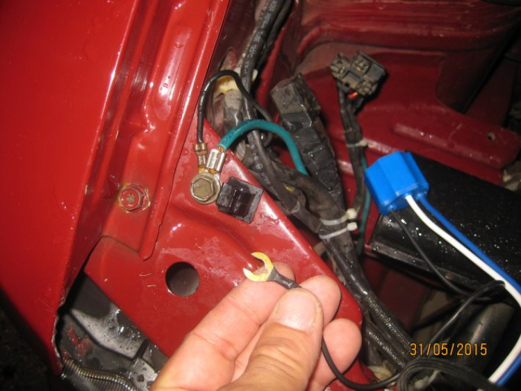

Mỗi đầu xanh là có 1 đầu dây đen gắn mass sườn, vị trí lấy ở đây

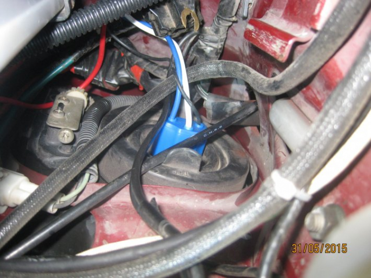

Tiếp theo cái đuôi đèn bên tài

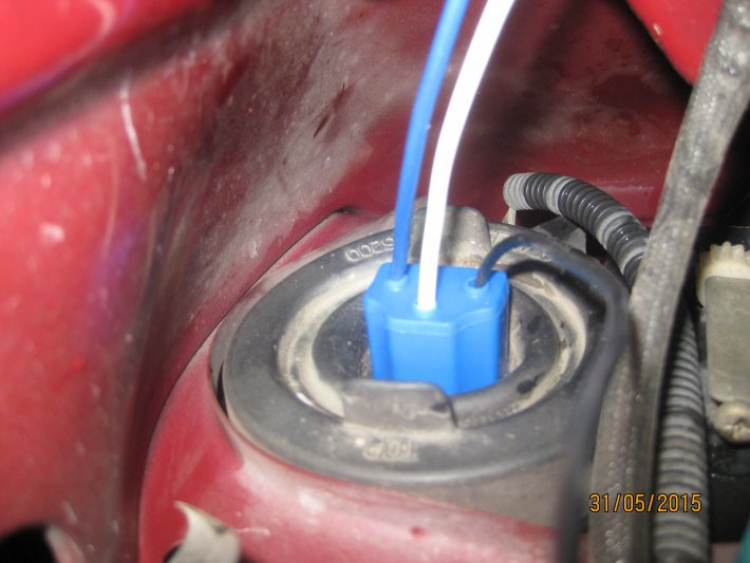

Rút đuôi đèn ra và gắn đuôi bộ dây vào 1 cách nhẹ nhàng
Phần đuôi bên tài rút ra khỏi đèn được gắn vào chấu 3 của bộ dây, do hàng "chính hãng" nên mọi cái vừa khít
Đây

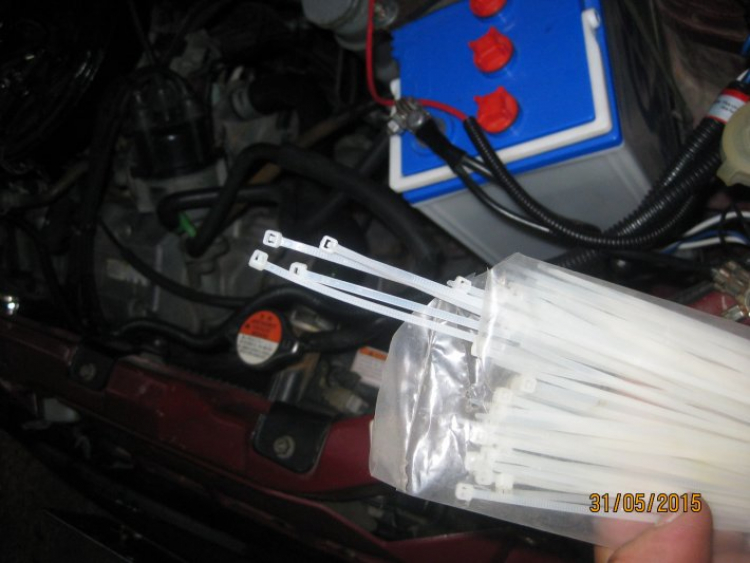

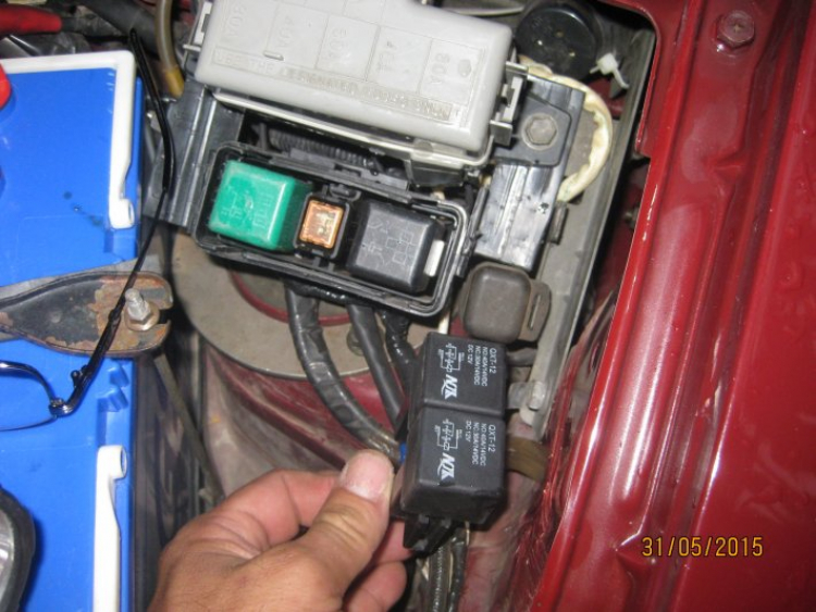

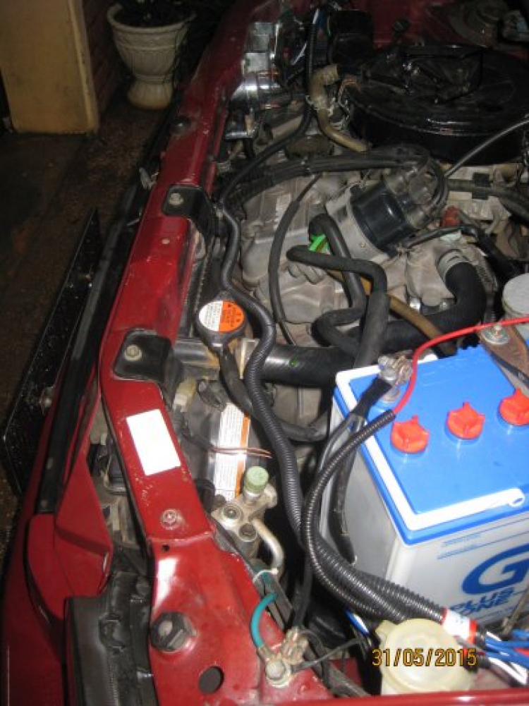

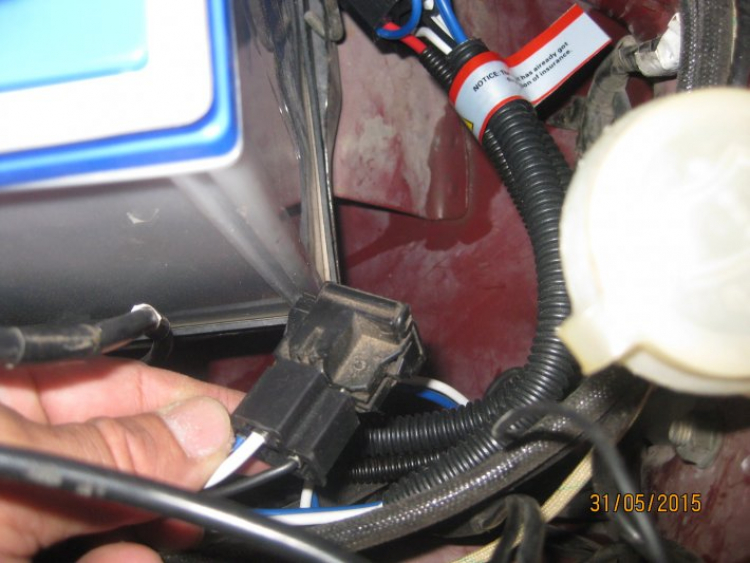

Phần 2 con relay đượ buộc vào

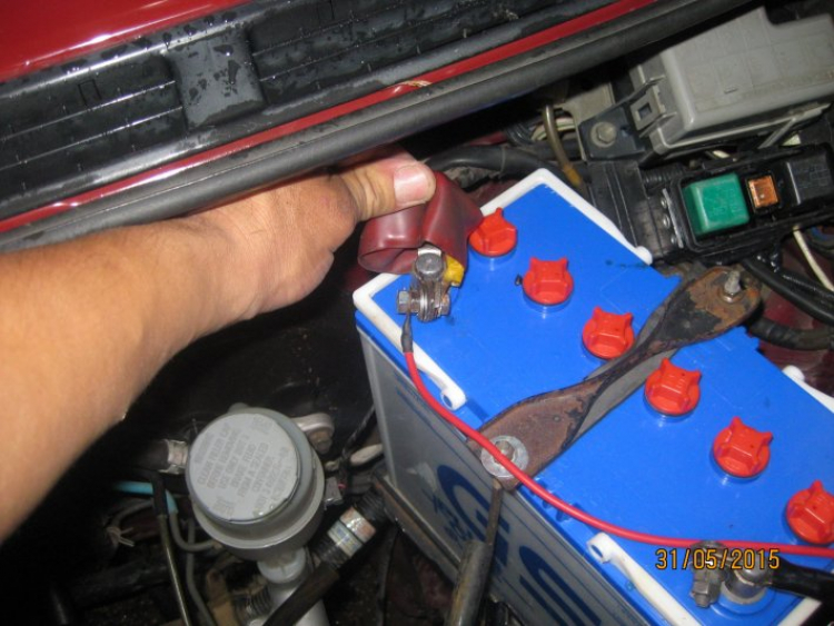

Dây màu đỏ của bộ dây được gắn vào cọc bình ắc quy
Vậy là xong, với 1 ít dây lạt buộc để cho gọn là ta làm được bộ tăng sáng đèn - quá đơn giản

Lạt nhựa buộc bó dây tăng sáng cho gọn là OK

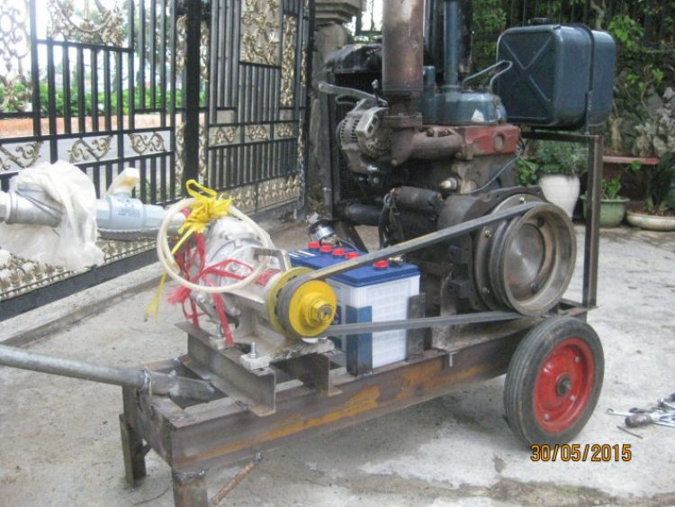

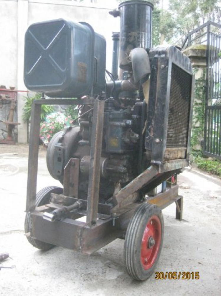

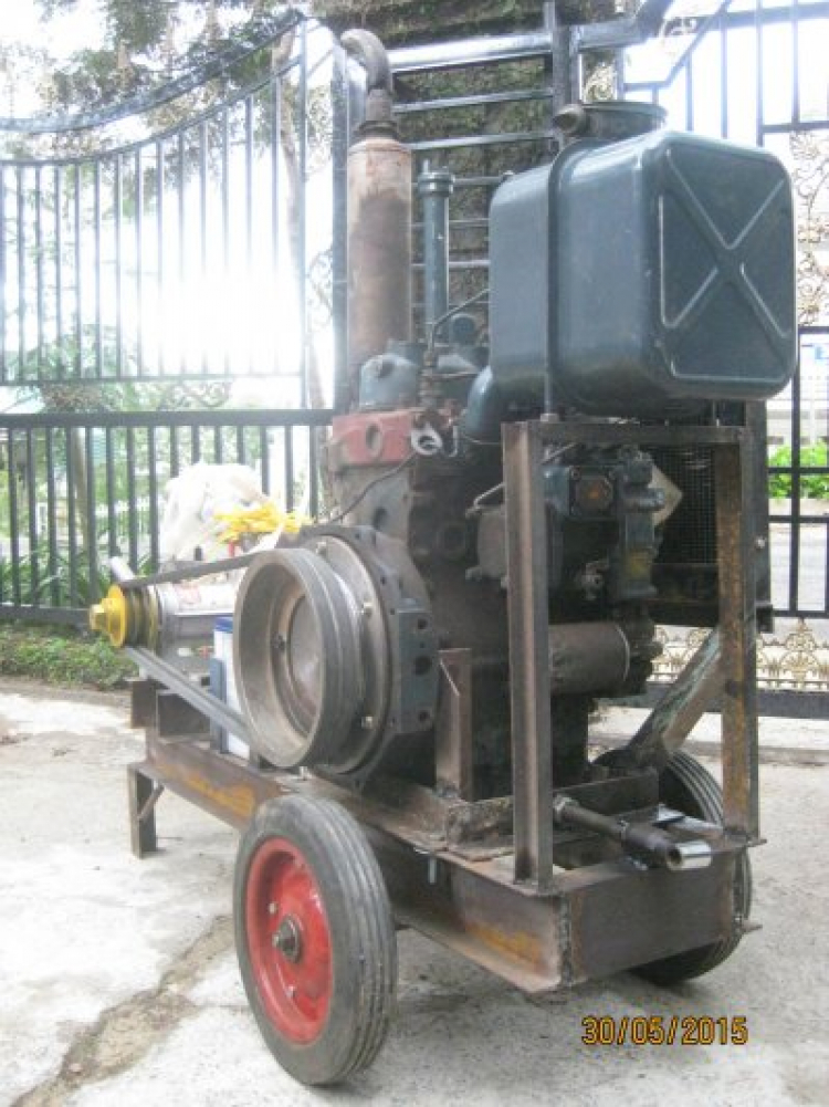

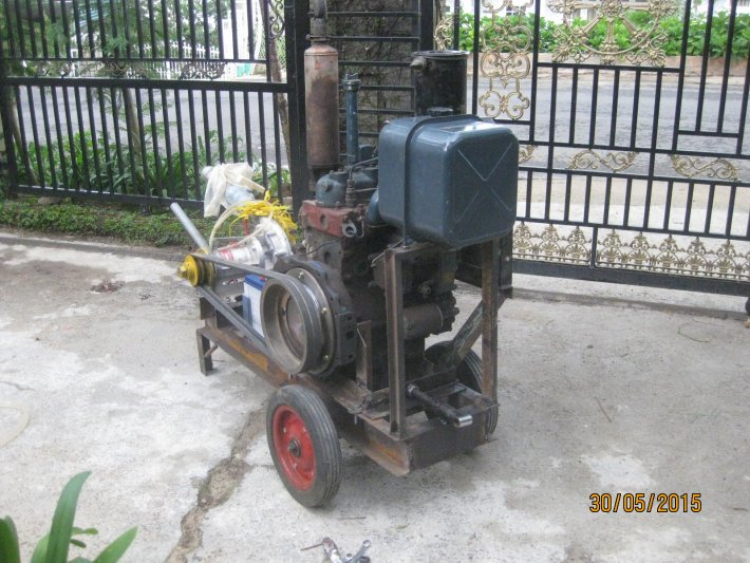

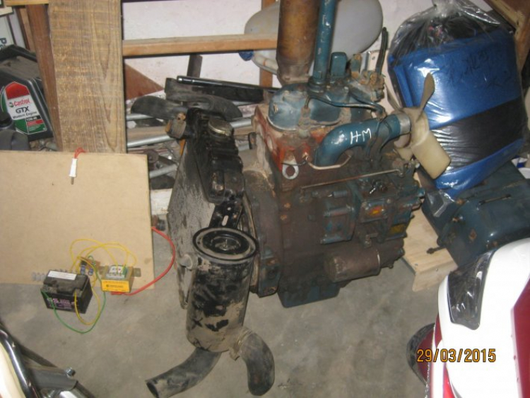

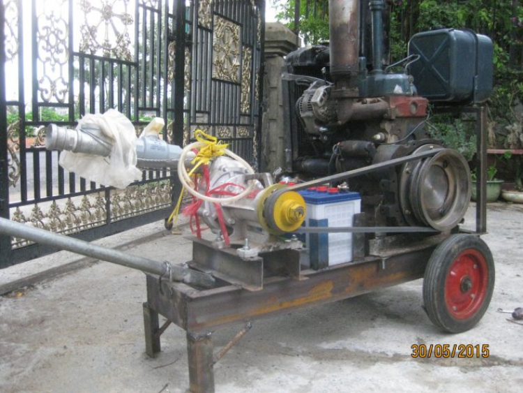

Hạng mục chém gió nhân dịp khoe ánh sáng đèn đom đóm của SWG
img_3796-jpg.269466
Từ cái đống lộn xộn này, nay nó đã gọn gàng thành 1 cái như thế này

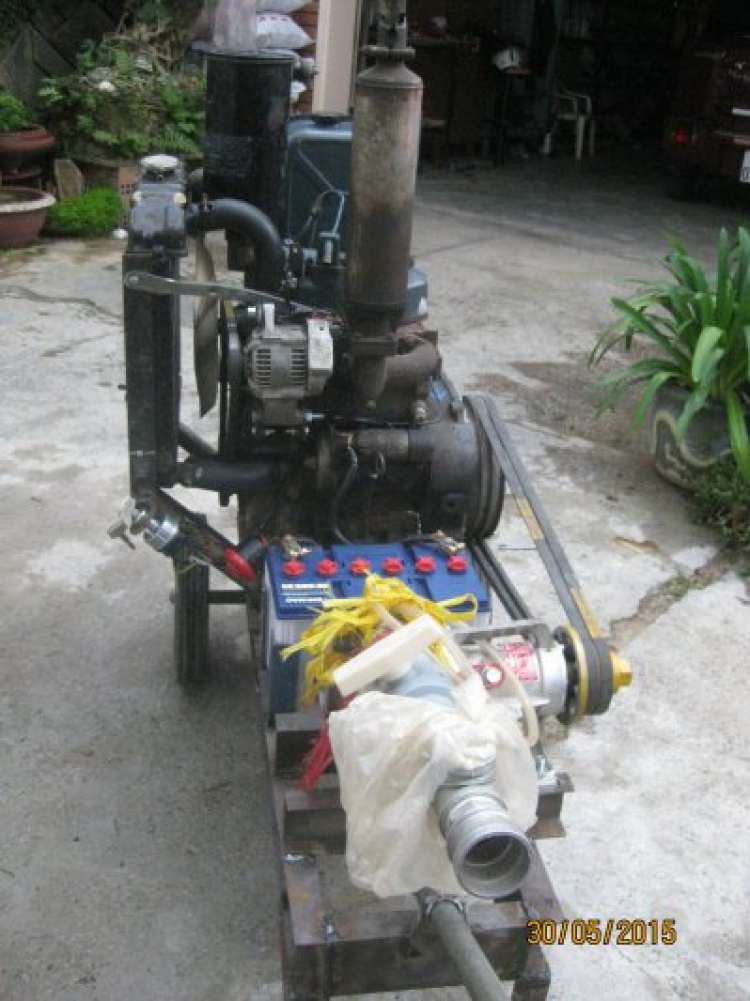

Chỉ mỗi cái làm không được là thợ tiện chế puly gắn vào bánh đà

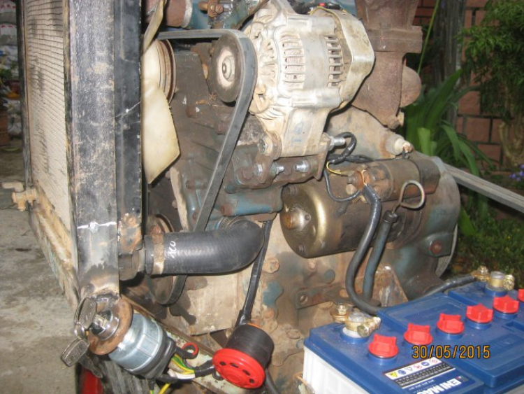

Giống khẩu pháo, nhưng nó là cái bơm nước tưới cafe, nguyên tắc thì như 1 động cơ ô tô, có két nước, có bình ắc quy, dynamo sạc bình, bô e, thùng dầu,....

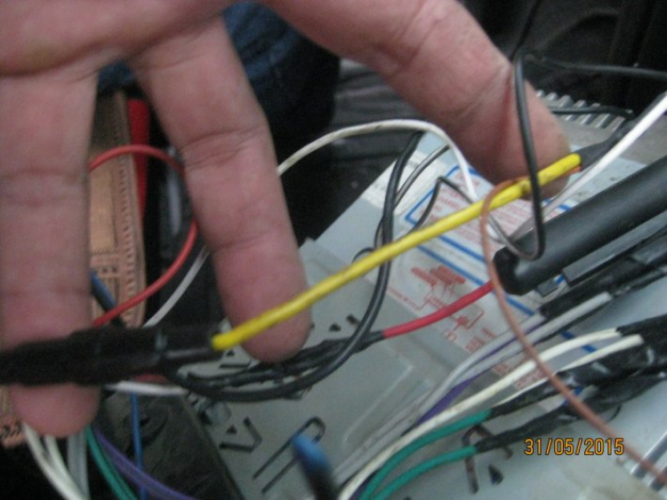

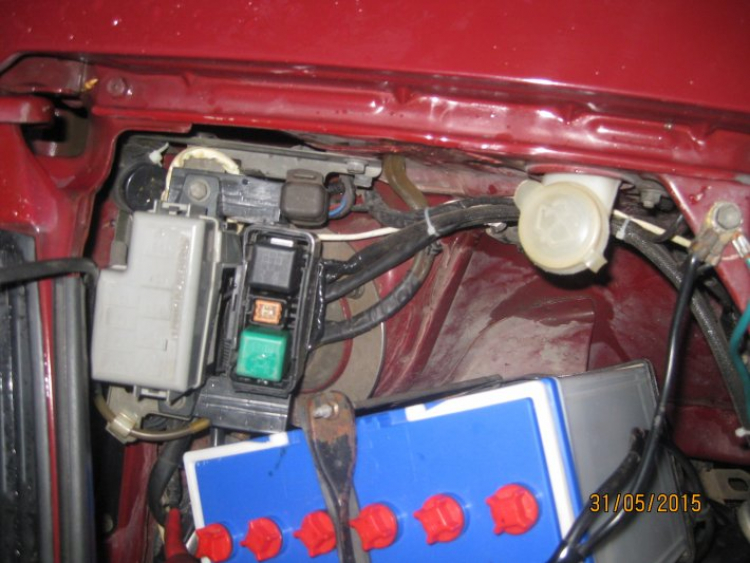

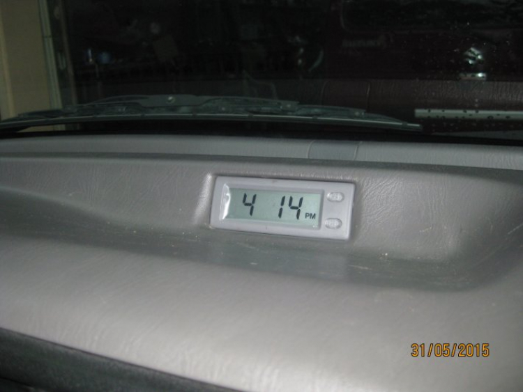

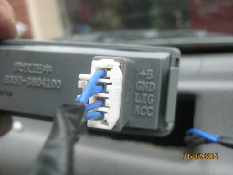

Giao lưu lắp đồng hồ giờ cho ông anh, nhắc lại cách lắp dây cho đồng hồ
3 sợi dây B+, GND và LIG
B+ được lấy từ đây
LIG được lấy từ đây
GND được lấy từ đâu cũng được, và thành quả

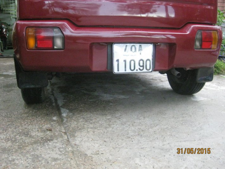

Khoe luôn cái chắn bùn
Vừa khít các lỗ lắp, rất dẻo chắc khó mà bể miếng nào
