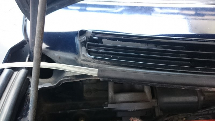

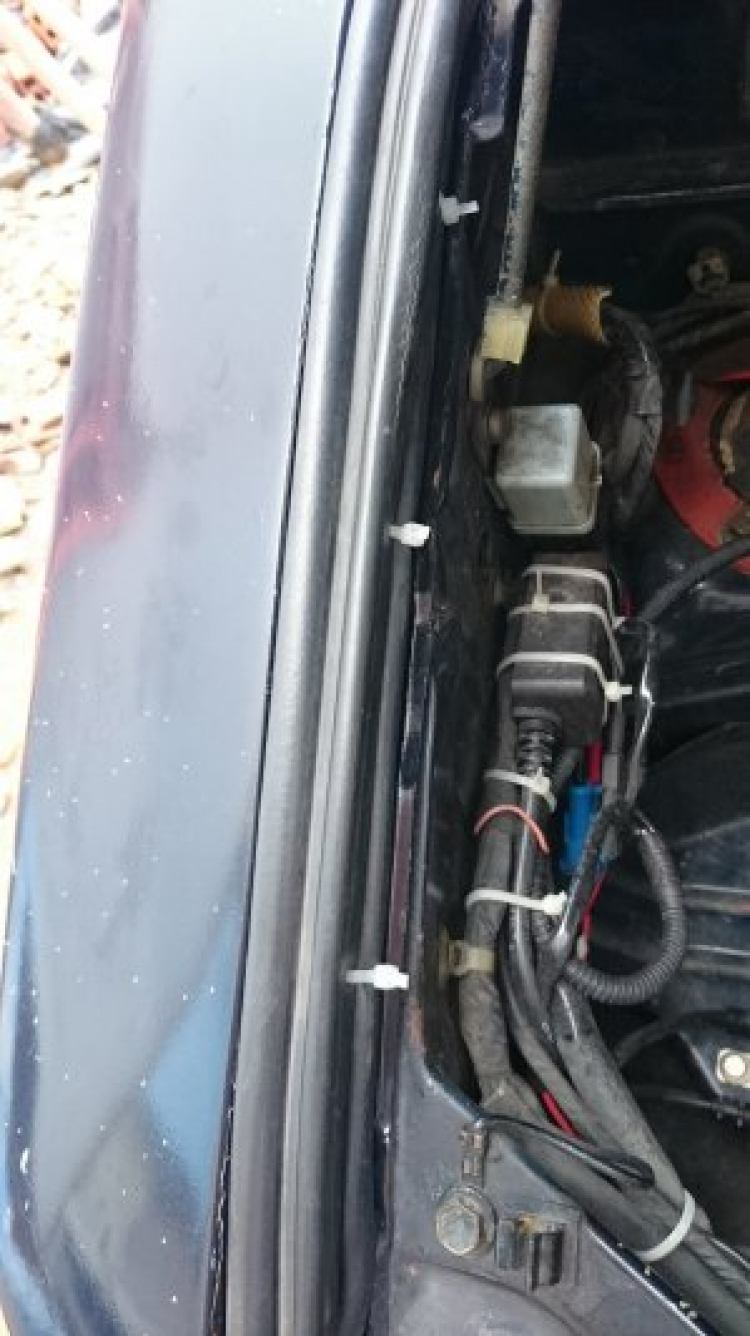

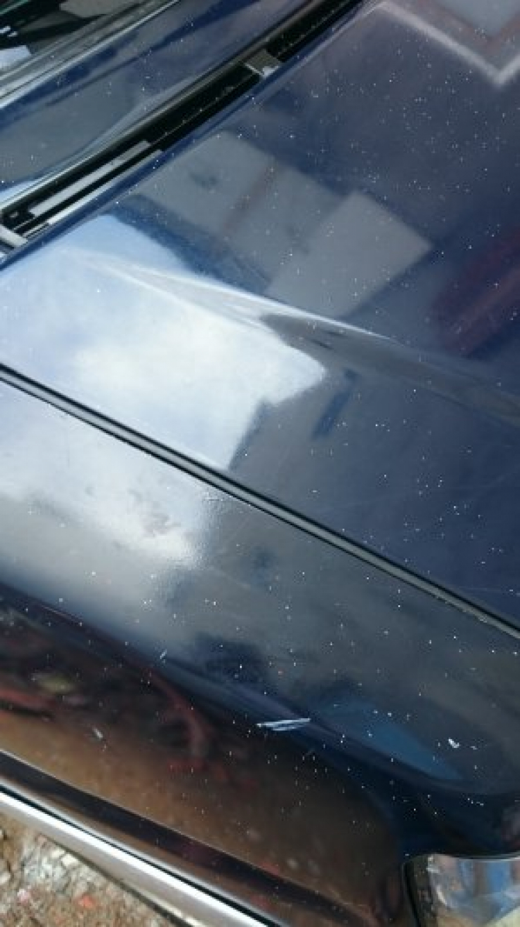

em xử lý nước vô nắp lọc gió khi rửa xe bằng một ống nước 8ly,ốp viền nắp capo bằng cao su zoang cửa tháo ra,giảm được tý ồn ở khoang máy,nhìn cũng liền lạc hơn
