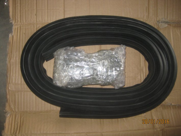

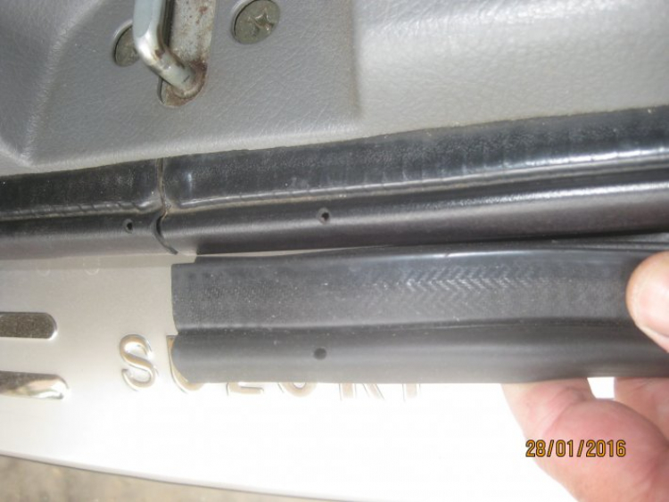

Gửi đi cặp cao su chân máy và ron cửa sau
Các bác đừng tiếc những phần cao su zin, cái gì cũng đến tuổi của nó, nhất là sao su sau một thời gian chịu đựng mưa nắng thì nó bị chai cứng - cho thay để xe được êm và cách âm tốt

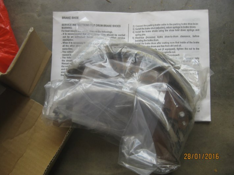

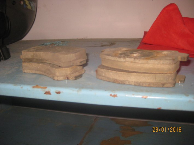

[BCOLOR=rgb(51, 204, 204)]Cặp bố thắng trước và sau SWG[/BCOLOR]​
Mấy món này khoe hàng thôi chứ không bán vì em đem về giá nó ở trên trời. Hic hic hic
Em nó đến với em từ xứ sở hoa anh đào. Mộc mạc, chân quê nhưng mang một cái đẹp ngây ngất làm người xem có cảm giác như lạc vào rừng hoa. Mùa này cũng là mùa hoa mai anh đào Đà Lạt chuẩn bị nở, với thời tiết se se lạnh cả ngày lẫn đêm hoa mai anh đào sẽ nở rất đẹp, hứa hẹn có nhiều du khách đến đây ngắm hoa, chụp hình.
Bố thắng trước
Chia sẻ kinh nghiệm tự bảo dưỡng SuZuKi WaGon

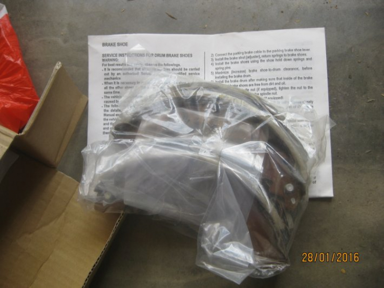

Bố thắng sau
Em còn dư để kho cặp bố thắng này, bác nào cần em gửi tặng :)
