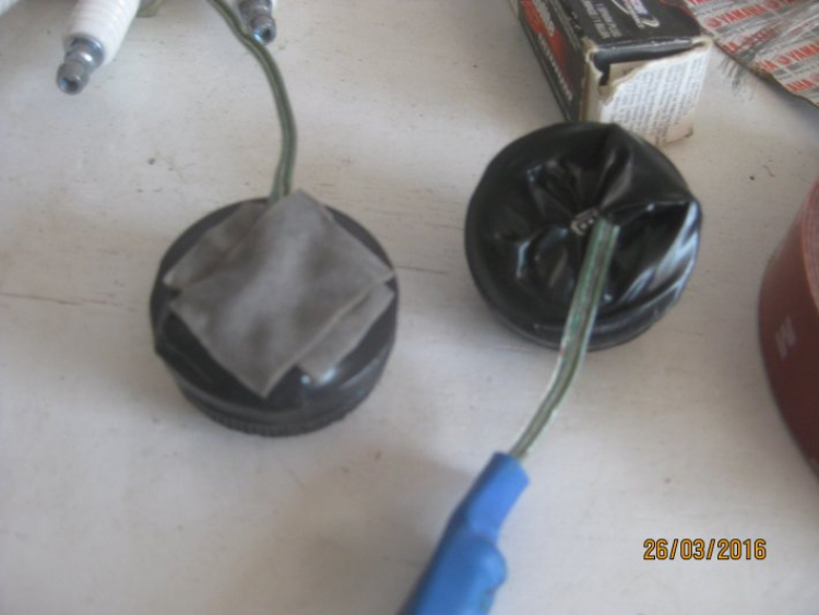

Về cặp loa treeble JBL được tăng cường thêm cho hàng ghế trước
Quấn keo nano xung quanh để bảo vệ và dùng keo 3M để đính nó vào phần dưới hốc gió máy lạnh

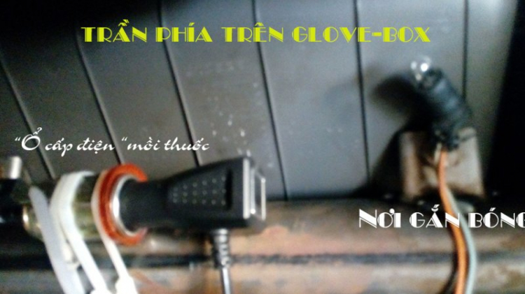

Nhân tiện liên quan đến hộp đựng găng tay, xin góp bài nhỏ: lắp đèn chiếu sáng "tự động" khi mở-đóng hộp với vài dụng cụ đơn giản & rất ít xiềng để ae nào chưa làm thì xem qua nhé ( Hình như bác Huy & bác Tuấn chưa post chủ đề liên quan...vì đơn giản quá nè :)

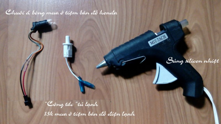

1. Dụng cụ:
- Chuôi & bóng đèn T10 mua ở tiệm bán phụ tùng Honda ( hoặc dùng bất kỳ đèn nào 12V sẳn có)
- Công tắc "cửa-tủ-lạnh" để kiểm soát mở-tắt đèn mua tại tiệm điện lạnh ( nếu ở Sg, có thể ghé tiệm Cường Thành ở 32 Ký Con- Quận 1 - giá chỉ 15K/cái như hình)
- Súng bắn keo nhiệt silicon (hoặc ít băng keo 2 mặt 3M) để dán cố định công tắc.
Chia sẻ kinh nghiệm tự bảo dưỡng SuZuKi WaGon
2. Thực hiện:

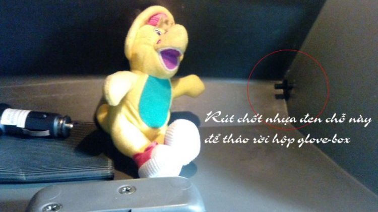

- Rút tháo chốt nhựa đen ở góc trong bên phải đáy hộc để tháo rời cả hộc ra ( cái này đơn giản nhưng có làm qua mới biết, lúc trước mình tháo-lắp hộc này khá lúng túng một chút ! :)

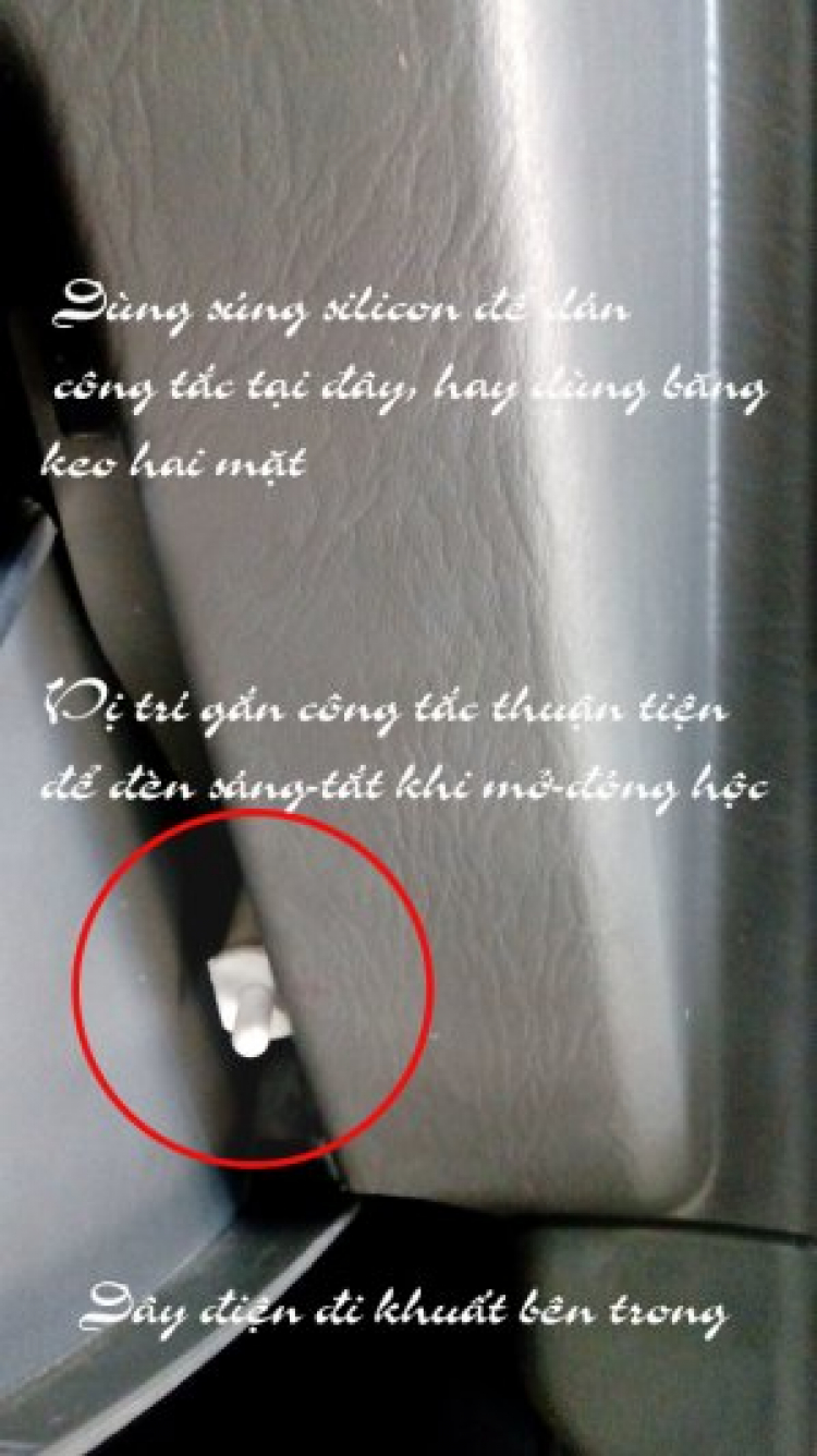

- Gắn công tắc tại vị trí như hình đình kèm, lưu ý dùng dao bén gọt bớt cạnh tròn của ctac cho sát hơn
- Dùng dây rút nhựa/băng keo...để gắn đèn lên thanh sắt tròn to nằm ngay phía trên trần hộp gangtay.
- Đi dây diện: dây + vào ctac lấy chung nguồn + của tẩu mồi thuốc ( tẩu mồi được cột ở thanh sắt tròn dưới tableau khá gọn & thuận tiện) & đầu kia nối tới đèn. Đầu dây còn lại của đèn nối mass sườn (có thể dùng con ốc 6li nối đầu dây này rất tiện vì khu này có sẳn nhiều lổ 6li). Thu vén dây cho gọn đẹp!
3. Kiểm tra sau khi đấu nối hoàn tất: dùng tay đè congtac --> đèn tắt, thả tự do --> sáng. OK ! :)
4. Lắp đặt lại hộp glove-box xem đèn mở-tắt có như ý ko, chỉnh sửa vị trí công tắc chút xíu (nếu cần).
Hy vọng tiện ích nhỏ này có thể "ghi điểm" với bà cả nè...Cảm ơn các bác đã đọc qua ! :)
Quấn keo nano xung quanh để bảo vệ và dùng keo 3M để đính nó vào phần dưới hốc gió máy lạnhView attachment 444015
Và thế là hàng ghế trước được bố trí 7 loa gồm 4 treeble, 2 loa tầng trung và 1 loa SUB
View attachment 444016Như thế cũng đủ phê cho bất kỳ loại nhạc nào

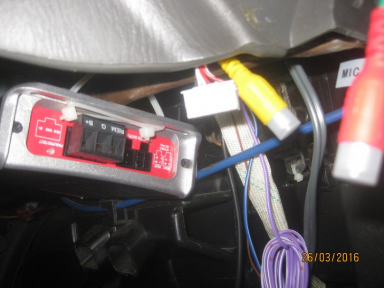

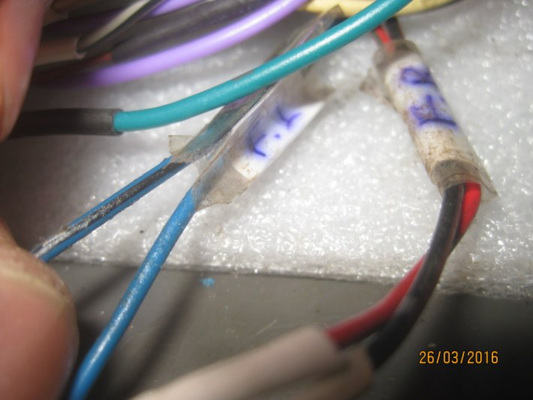

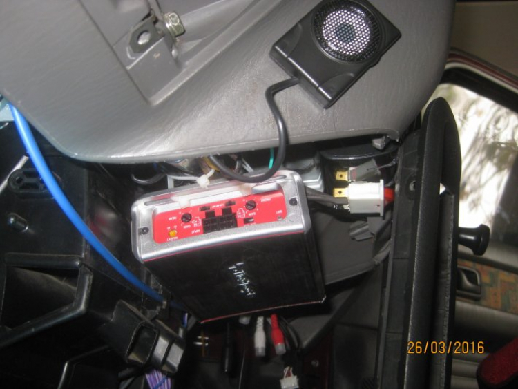

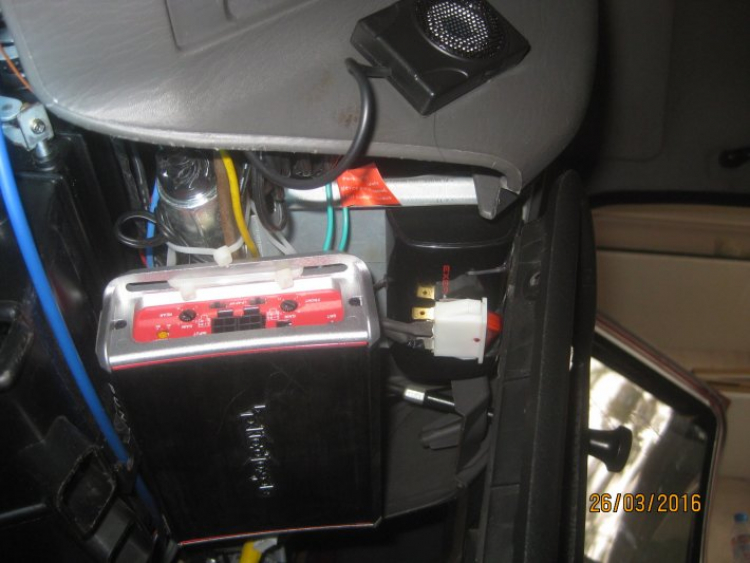

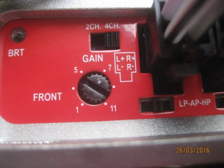

Lắp Amplifier cho xế cỏ
Được sự giúp đỡ của ông anh chọn cho amplifier nhỏ gọn đó là Rockford Fosgate, thế là triển vào xe luôn

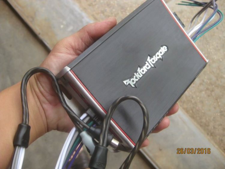

Rất nhỏ gọn

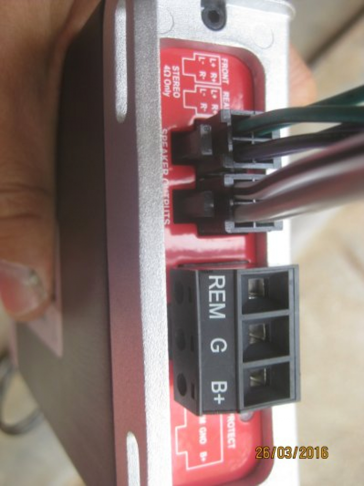

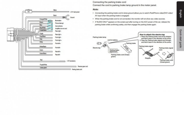

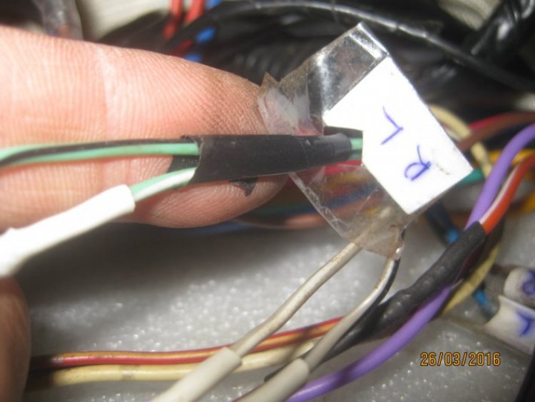

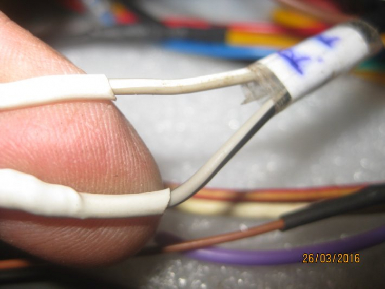

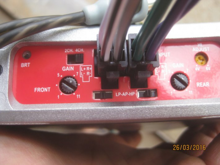

Đầu này là từ máy vào ampli ra 2 cặp dây với 4 đầu hoa sen

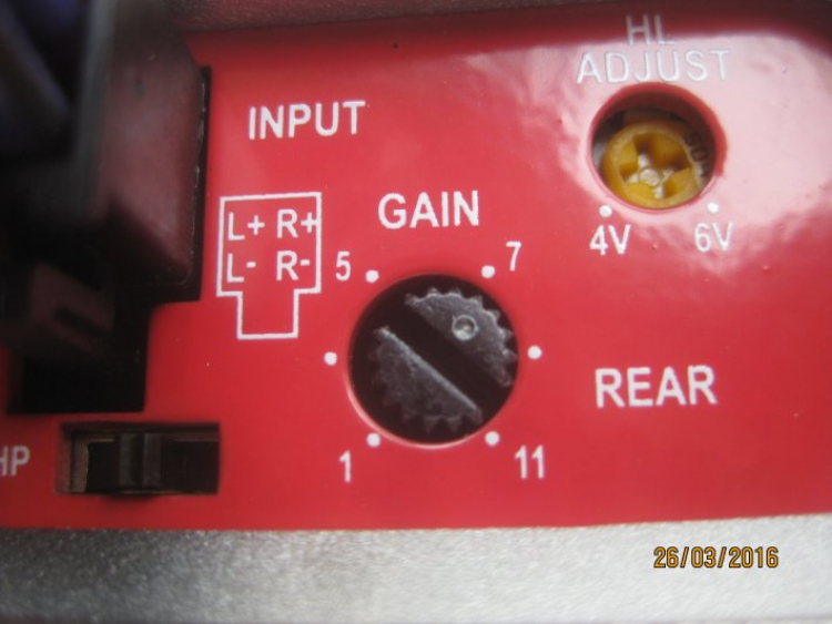

Chỉnh volume cho loa sau
Chỉnh volume cho loa trước

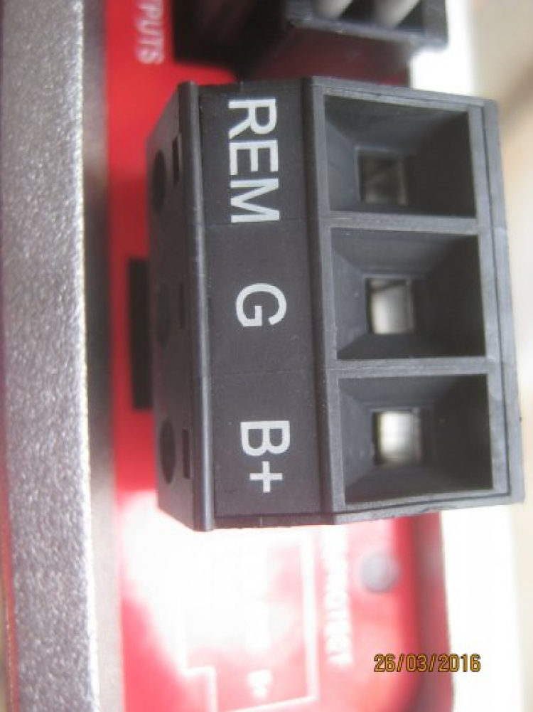

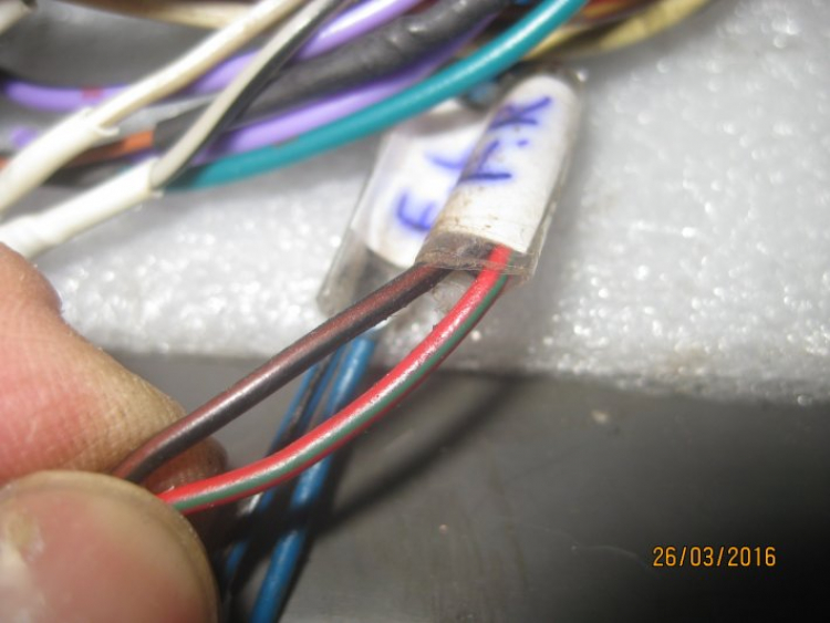

Các đầu Mass; B+; và REM.
REM này được nối vào đầu DVD

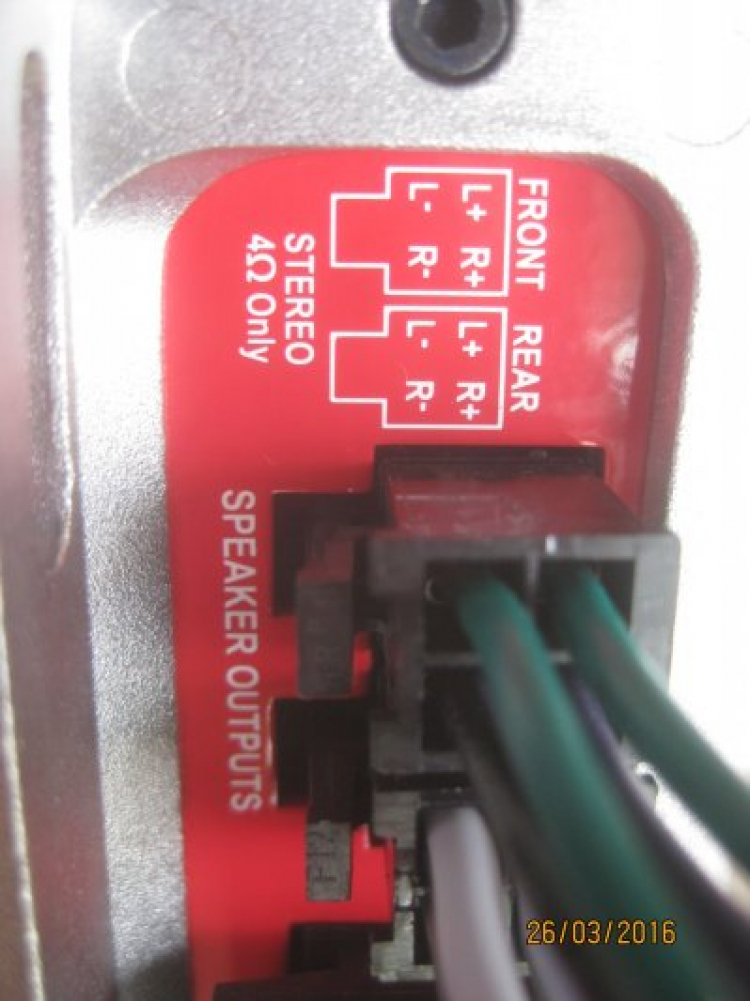

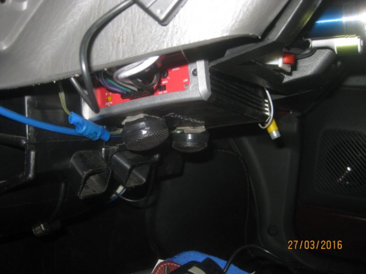

Ra cho 4 loa

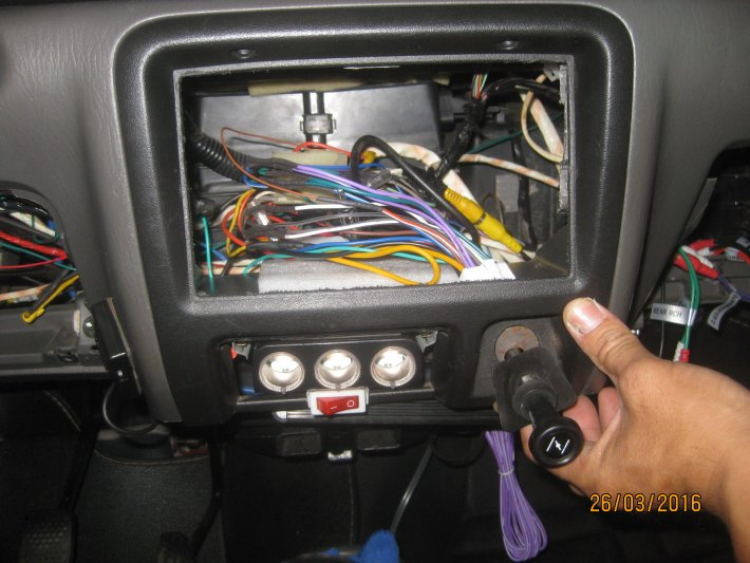

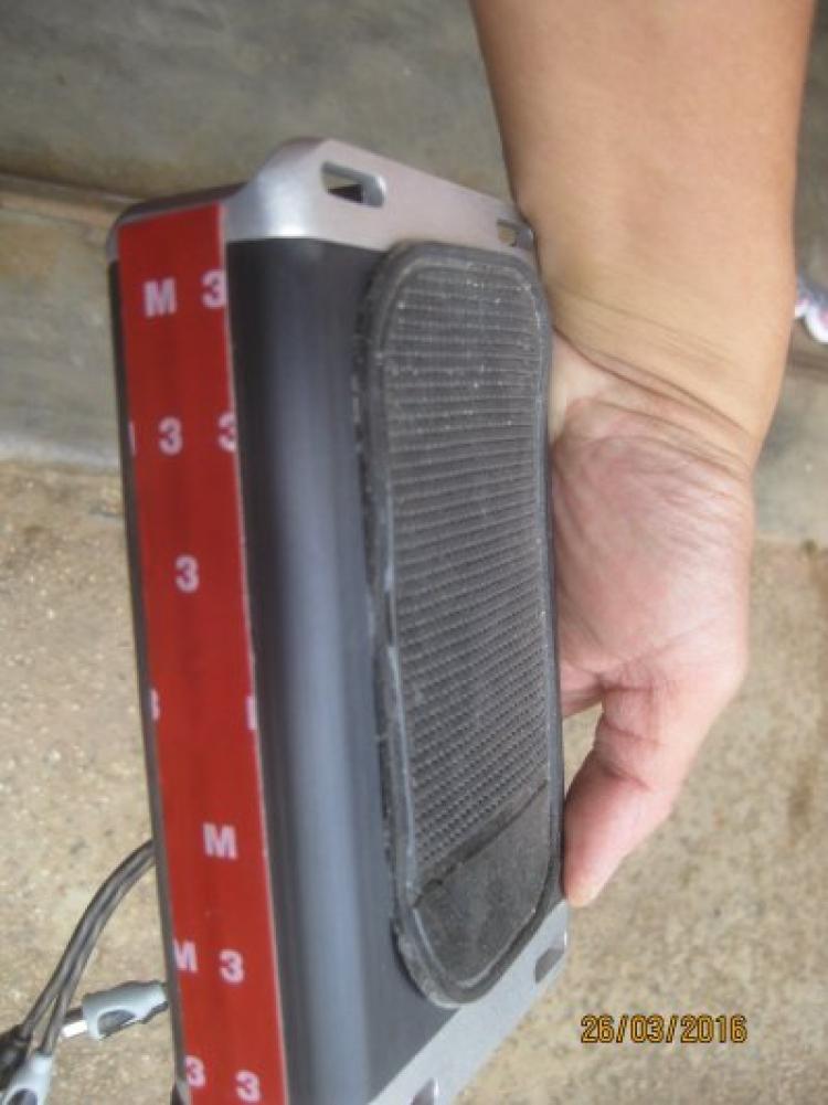

Vị trí cho em nó không đâu tốt bằng dưới đầu DVD này
Xong, tại đây cho việc đấu nối dây rất gon gàng
Xong

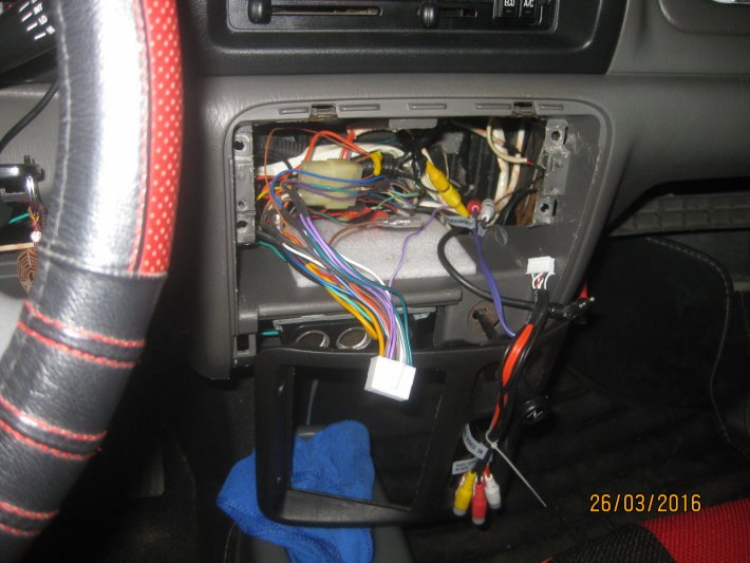

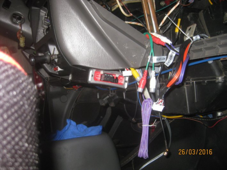

Các đầu dây được chuyển hết ra Amplifier
Công việc quá dễ, nhưng vị trí lắp Amplifier quá hay, tại đây cho việc đấu nối dây gon gàng nhất, Ampli này rất phù hợp với xe nhỏ
