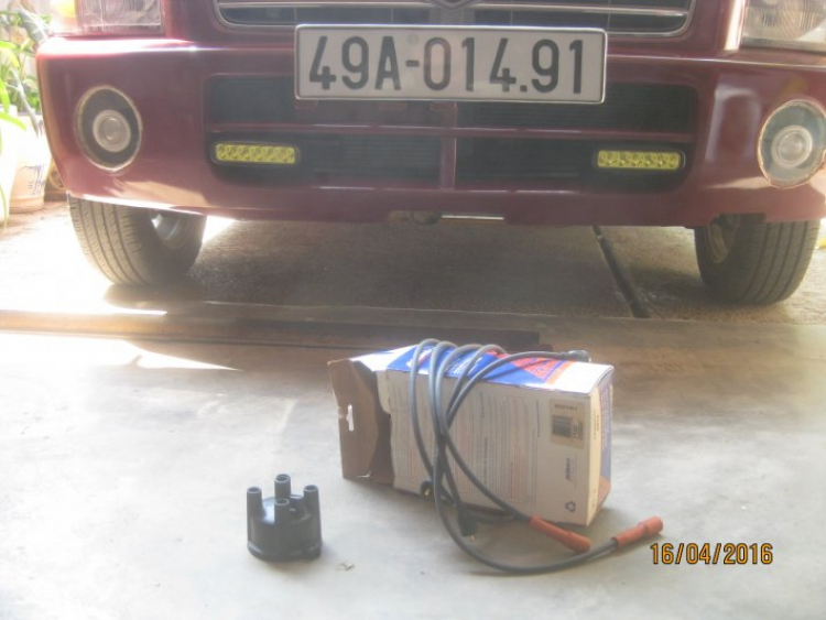

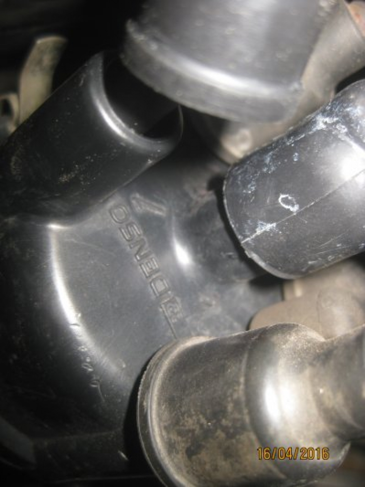

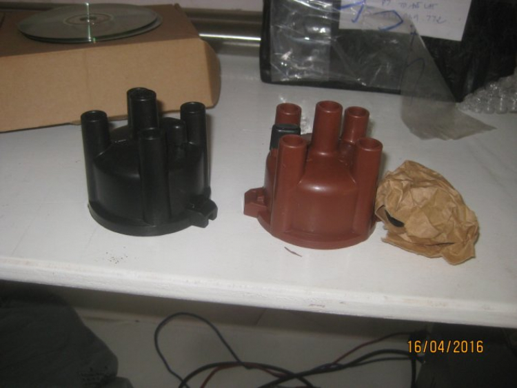

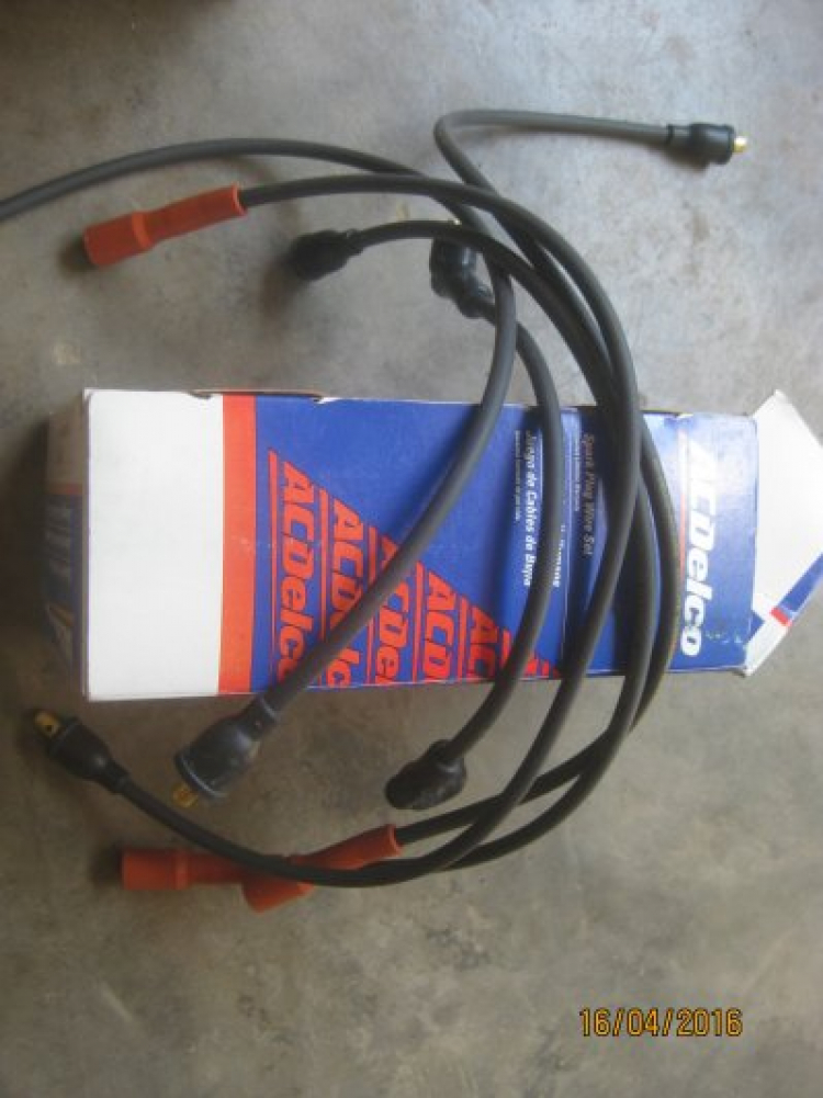

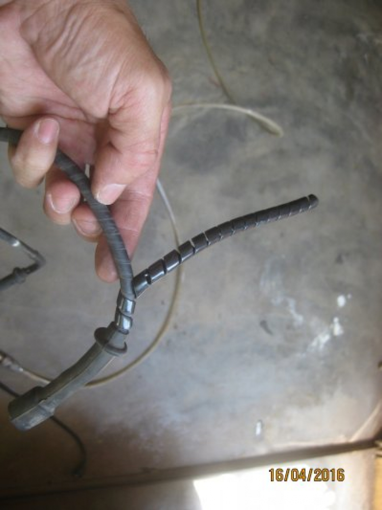

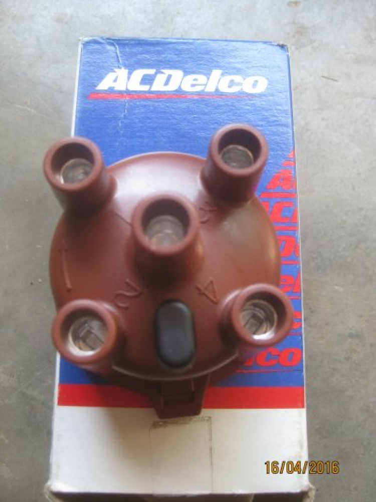

Thay nắp Delco và dây phin
Hàng có sẵn thì không việc gì phải để ngắm, em cho lắp vào luôn
Chia sẻ kinh nghiệm tự bảo dưỡng SuZuKi WaGon

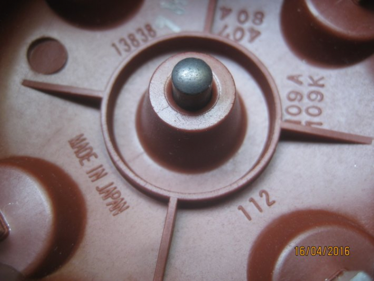

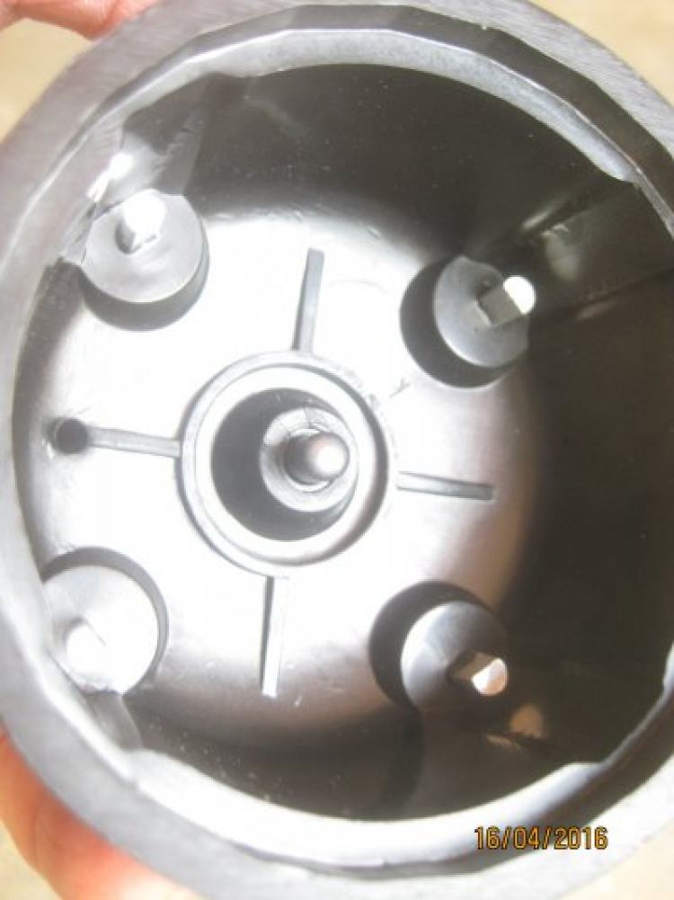

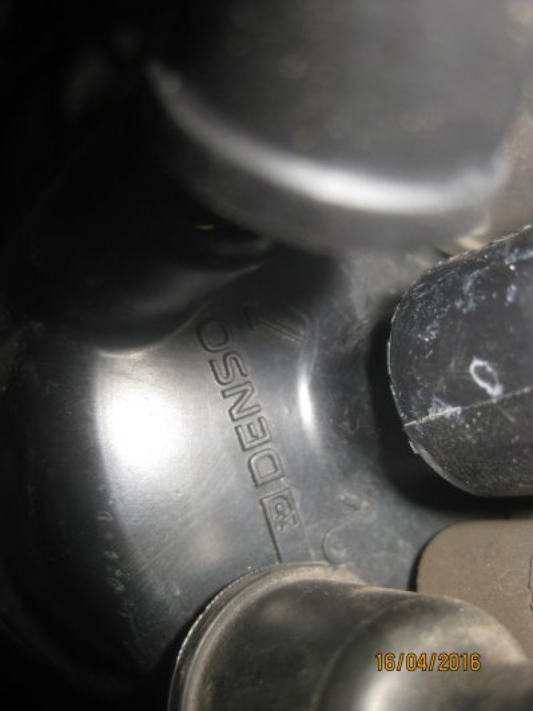

Đây là nắp của Nhật rất tốt, sắc nét từng li một

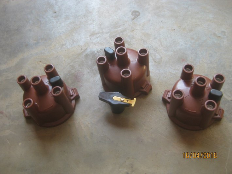

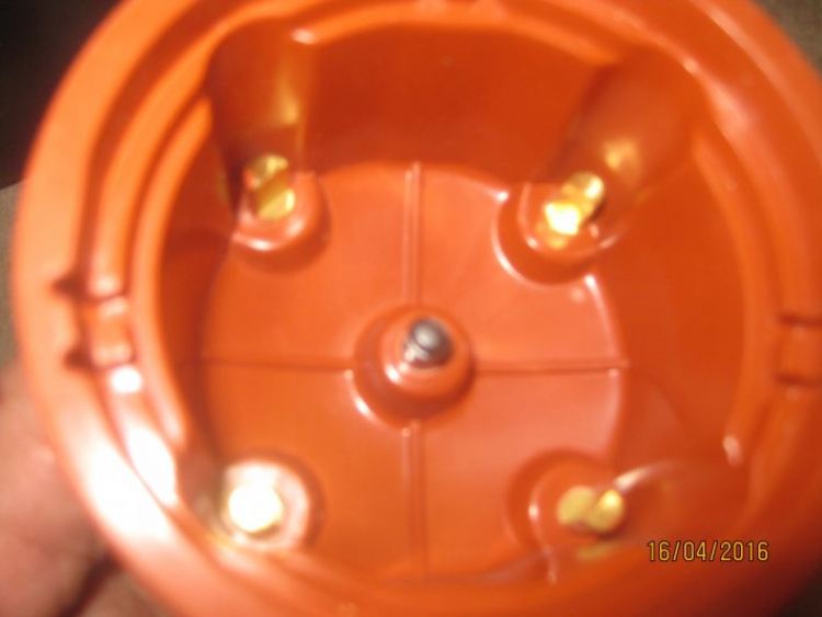

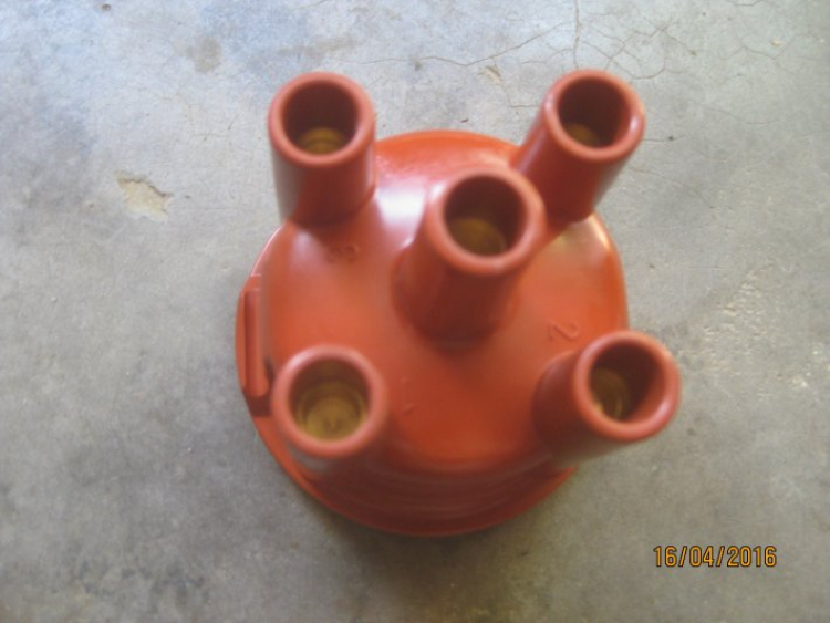

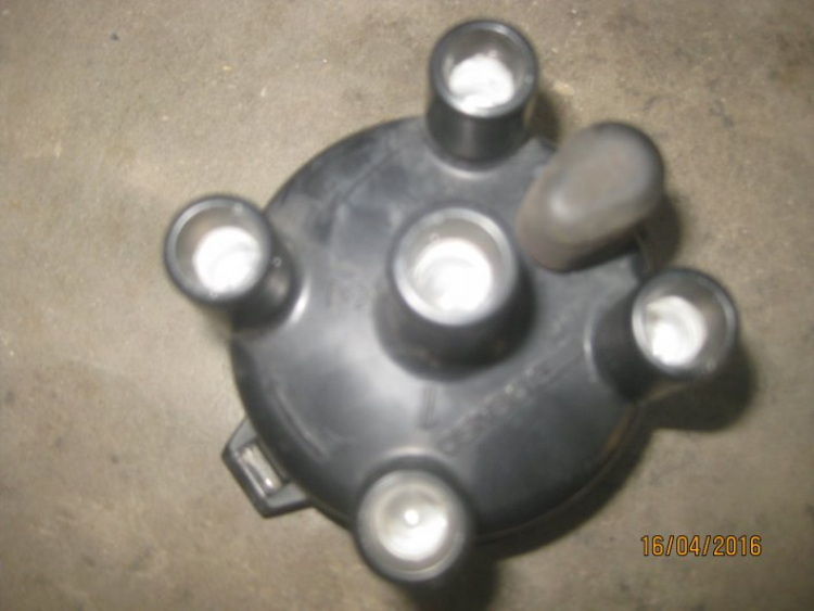

Đây cũng là hàng Nhật nhưng em chẳng thấy có 1 cái chữ nào
Tuy nhiên nó cũng rất đẹp

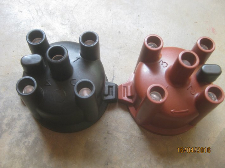

Cả hai đều như nhau

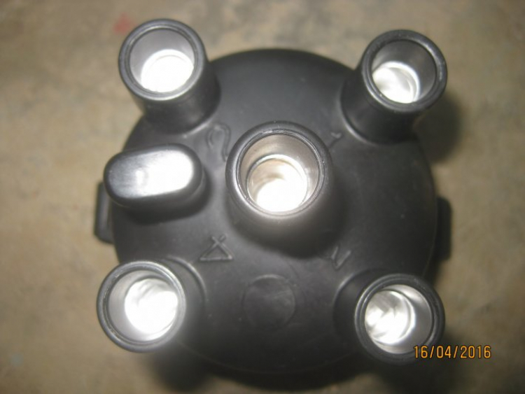

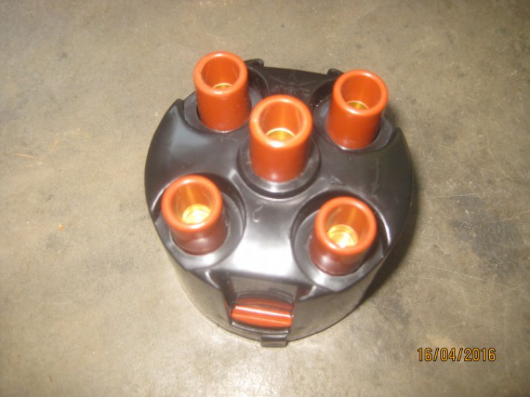

Nào bắt đầu, lần này em chọn thử cái màu đen.

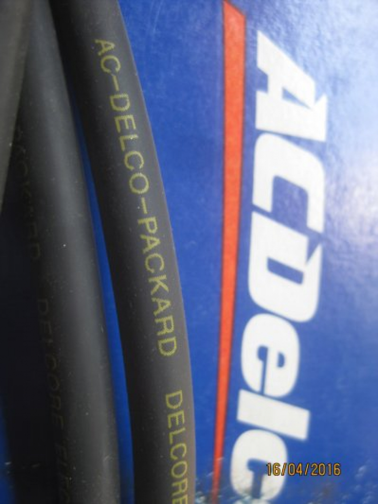

Việc sang dây qua cũng cầ đúng số thứ tụ, chỉ việc sang từ từ se không bao giờ nhầm được.

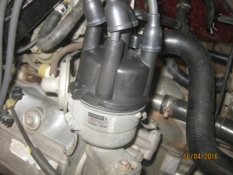

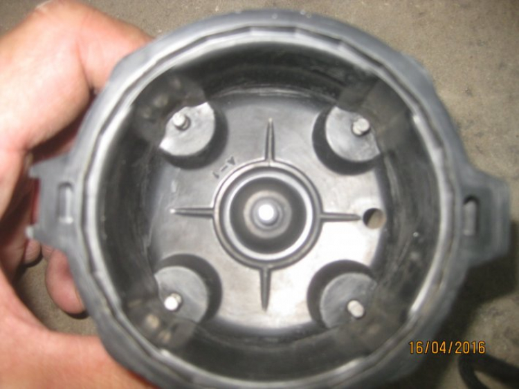

Hình ảnh em nó được gắn vừa khít vào phần dưới.

Sau đó gỡ dây bọc của dây phin cũ để sang qua dây mới

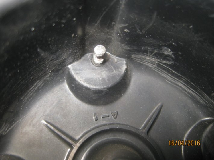

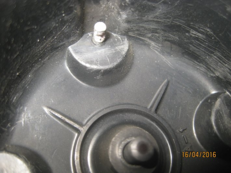

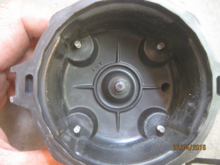

Và cùng xem cái cũ, các cực quá mòn

Ngắm lại hình ảnh của em nó, trông cũng đẹp lắm.

Ngoài ra em còn có lọai này
Giá cực rẽ, chỉ dùng để sài tạm.

Cái nắp đó chức năng làm gì và nó hoạt động ra sao anh? Của e tháo ra cũng mòn giống a. Thay mới thì cảm giác máy sao a? Mạnh hơn hay ngọt hơn?
Đây là bộ phận chia điện cao áp từ bôbin sườn qua dây phin đến bougie. Theo khuyến cáo của nhà sản xuất thì tuổi thọ của nó khoảng 60.000 km.
Nó bị mòn thì chắc chắn nó sẽ dẫn điện kém từ đó lửa không mạnh và không đều giữa các máy.
Thay nó vào thì chắn chắn xe đều máy và mạnh hơn nhiều. Tối hôm qua đã check thử, không chê vào đâu được, tăng tốc xe khác hẳn.
Nếu nó mòn như hình chụp trên thì bác vẫn có thể sử dụng được bình thường, tuy nhiên muốn ngon thì thay thôi
