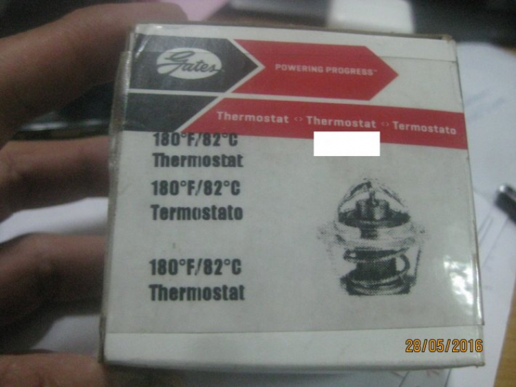

Bệnh gặp rất khó chịu khi van hằng nhiệt bị hư.
Một trong những lý do mà các bác thợ hay tháo van hằng nhiệt bỏ đi là van hằng nhiệt bị hư và thời gian trước van này không tìm đau ra. Thôi thì tháo bỏ đi, xe đi như thế nó có liên quan và không bao giờ bị như thế này nữa...
Nguyên nhân làm cho van hằng nhiệt bị hư là dùng nước không đúng của nó, dùng nước máy có nhiều phèn làm cho cái lò xo bị gỉ cứng ngắt không tự mở hay đóng van được
Nếu nó bị hư ở vị trí luôn mở không đóng được thì không có việc gì để nói, lúc này giống như hiện tượng không có van hằng nhiệt.
Nếu van luôn đóng, nó không tự mở van được thì nhiệt độ nước trong máy tăng nhanh. Nó không được trao đổi nhiệt với nước ở két nước được. Hiện tượng này khác với nhiệt tăng do các trục trặc khác trong hệ thống nước làm mát.
Nếu nhiệt tăng do hư van hằng nhiệt thì nó tăng rất nhanh, xe chạy từ từ hoặc nở Ralenti thì nó cùng tăng.
Nếu nhiệt tăng do các hư hỏng khác trong hệ thống nước thì nhiệt tăng khi chạy ga lớn, chạy từ từ hoặc ralenti nó không tăng kim nhiệt.
Hai trường hợp nhiệt độ nước làm mát tăng nên các bác có thể đoán ra bệnh để xử lý
Cuối cùng, việc dùng nước làm mát tốt sẽ giúp cho van hằng nhiệt khó bị hư
