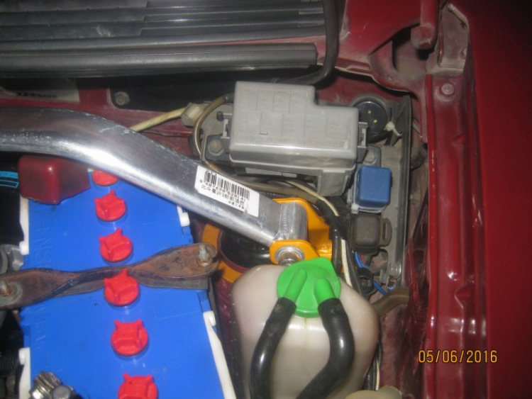

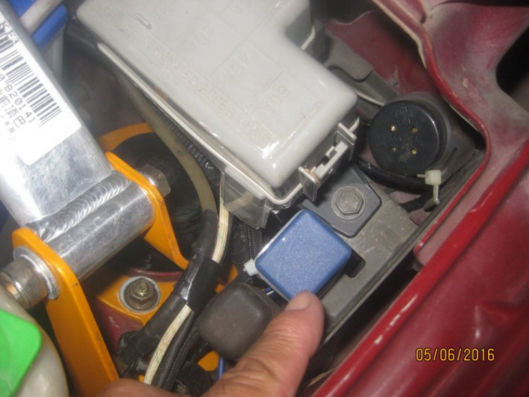

Mở nắp Capo, nhìn qua bên phải nơi bình ắc quy dễ dàng nhận thấy con relay nằm ngay bên cạnh nó.
Chia sẻ kinh nghiệm tự bảo dưỡng SuZuKi WaGon
Đây nó đây.

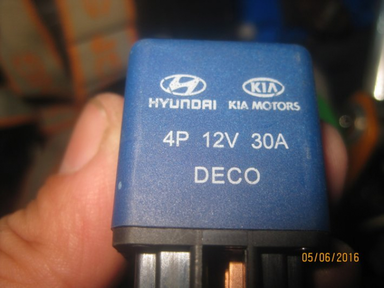

Con relay này là con em dùng cho đèn gầm

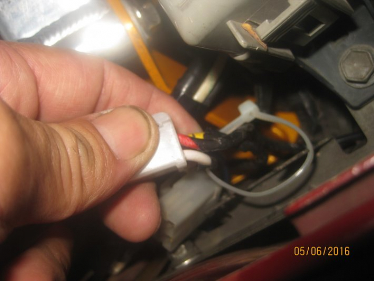

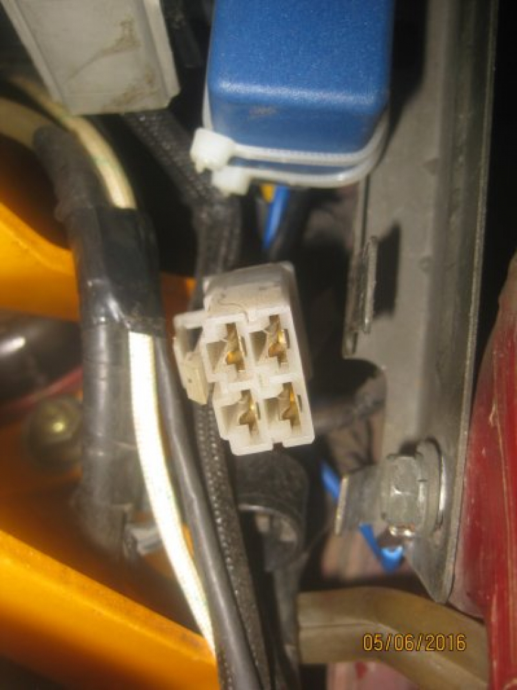

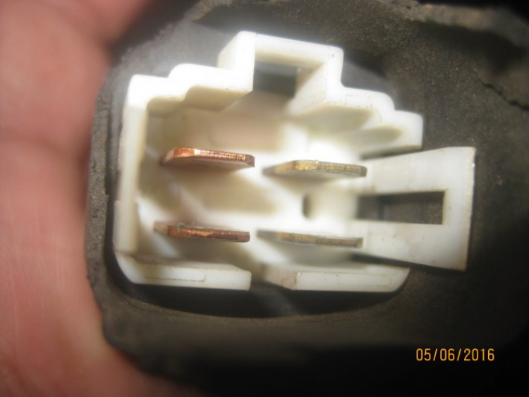

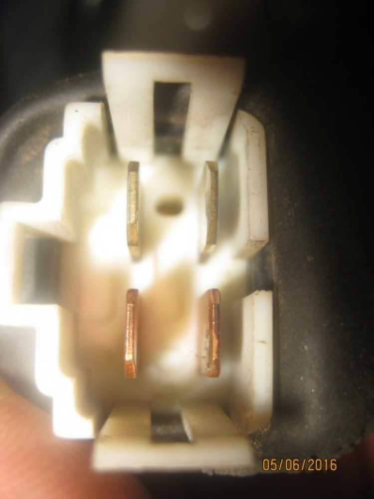

Dễ dàng bấm jack tháo con relay ra và xem chân của nó
Với như thế này thì ta có thể thay con relay dễ dàng. Khi relay bị hư thì nó chỉ hư phần này, còn phần jack và dây kia thì không thể nào hư được

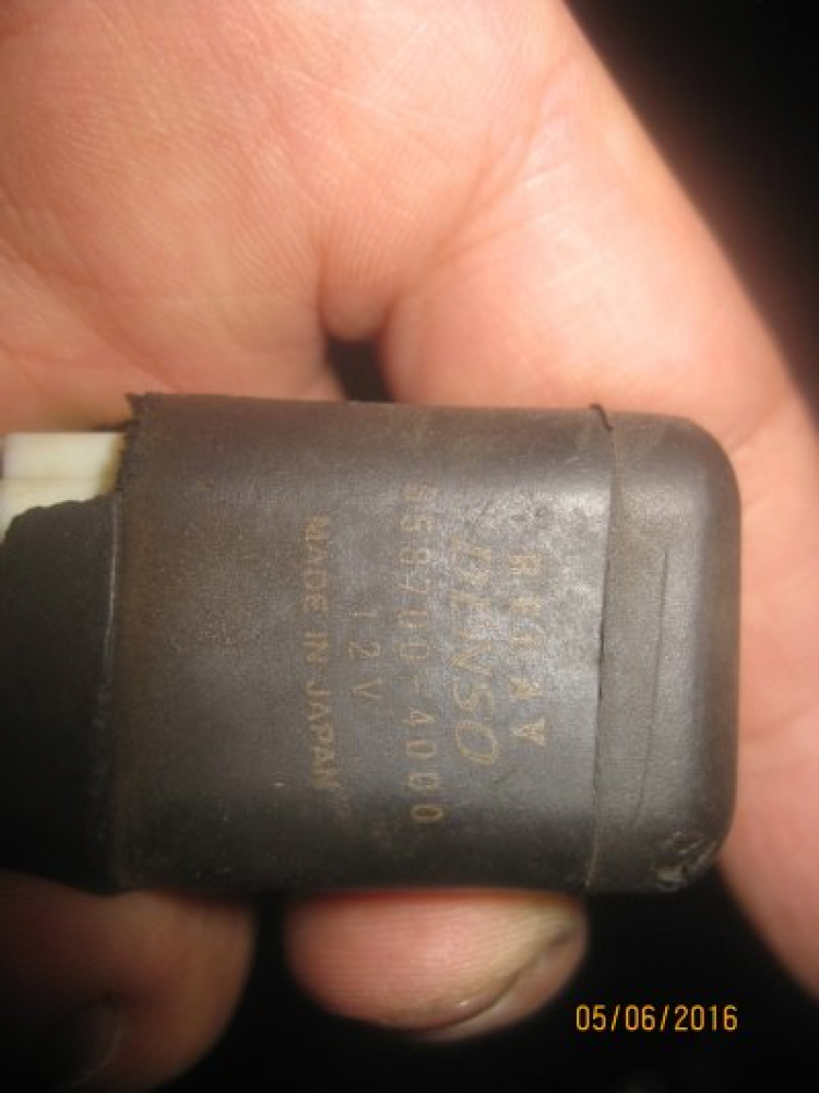

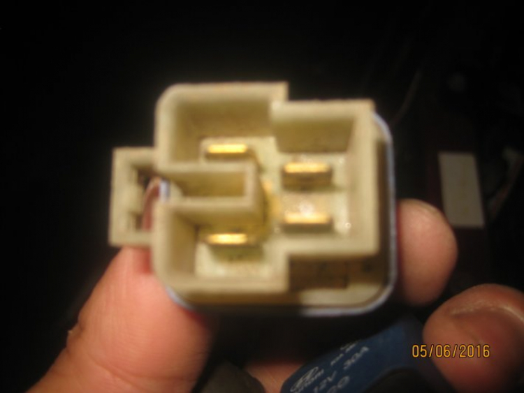

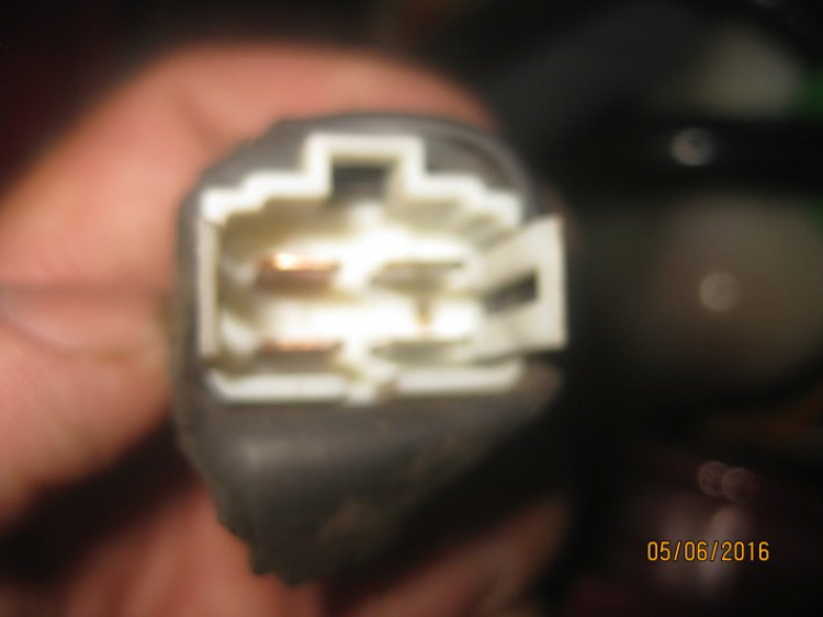

Vô tình em tháo con relay đèn gầm ra thì quá bất ngờ em nó có cùng chân với re lay quạt

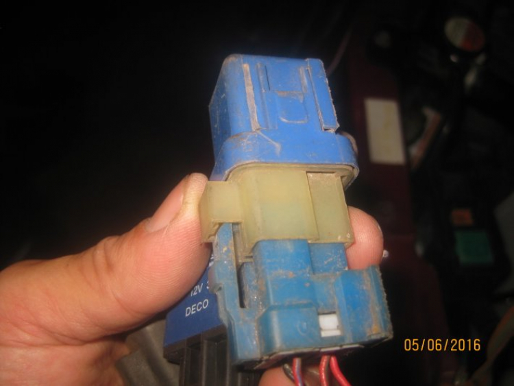

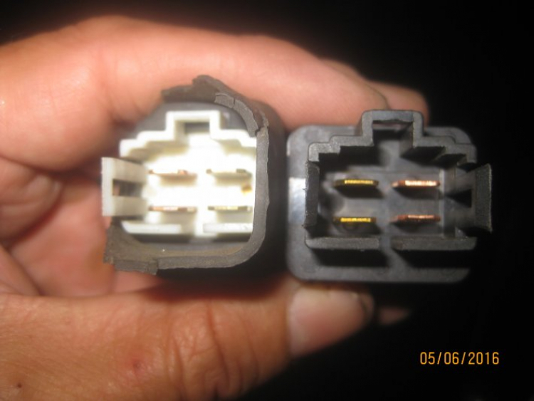

Một con relay khác tuy có cùng kích thước nhưng khác chân
Đây, hai con có cùng chân

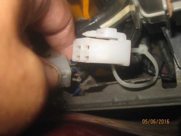

Kiểm tra dây
Như thế này thì chỉ việc mua 1 con relay dự phòng để trong cốp xe là ta có thể xử lý được hư hỏng này ngay tức thì.
Công việc của các bác là mở xe ra, kiểm tra chân của con relay nó như thế nào, có giống relay trên xe em không và mua 1 con giá tầm 25 - 35 K tùy chỗ bán và để vào cốp xe thế là xong.
Quá trình xe chạy phải thường xuyên nhìn đồng hồ và nếu nó lên kim nhiệt thì dừng xe lại kiểm tra, nếu quạt không chạy và kiểm tra con relay này bị hư thì 30 giây sau đó ta có thể thong dong trên đường.

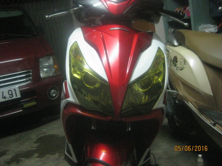

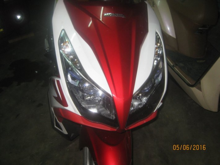

Dán decal đèn cho xe
Before

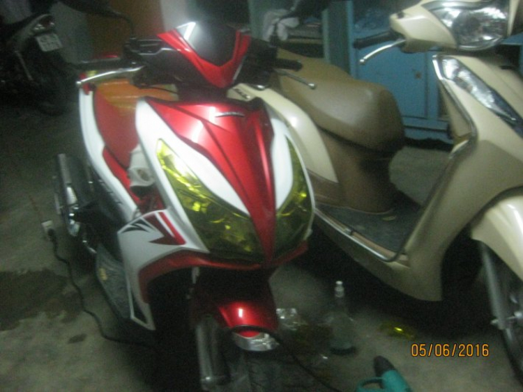

After
Trông thấy nó gấu hơn nhiều
em định dán thêm decal màu vàng nhạt cho xe, nhưng để trãi nghiệm em dán thử trên chiếc 2 bánh xem thử thế nào.
Chẳng qua em muốn ánh sáng vàng hơn để bám đường tốt hơn, nhưng ánh sáng đèn Phillips tăng 130% cho ánh sáng vàng nhạt cũng chưa thấy thỏa mãn, giờ em muốn dán decal này có được không??? Xin các bác cho ý kiến
(Đây là Decal đèn chứ không phải decal thường đâu nhé)
