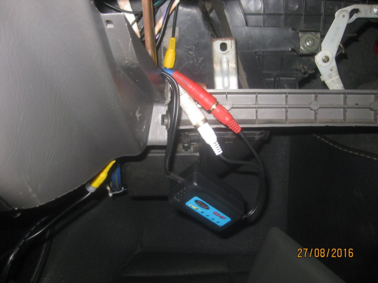

Trong hệ thống âm thanh có lắp loa Sub thì việc bị nhiễu là không thể tránh khỏi, nguyên nhân thì cũng thật khó tìm ra, có nhiều người cho biết nhiều nguyên nhân khác nhau:
1. Do Dynamo cũ nên nó gây sóng hài nhiễu hệ thống điện cho tiếng ù ù thật khó chịu, điều này càng rõ ràng hơn khi đạp ga lớn thì tiếng ù ù nó theo tiếng ga máy làm cho âm thanh khó chịu. Phải thật tinh tế lắm mới phát hiện ra vì em thấy bà cả ngồi bên cạnh nghe nhạc trong khi em chỉ dám để âm lượng nhỏ hoặc vặn tắt Sub luôn. Thật ra Dynamo trên xe em đã thay mới nên loại hẳn nguyên nhân này.
2. Do hệ thống dây điện cũ nên nó gây nhiễu - nguyên nhân này em cho là cũng là có thể vì dùng hệ thống dây trên xe. Thường em thấy các xe độ âm thanh họ thường đi dây riêng chứ ít khi dùng hệ thống dây này.
3. Do các dây tín hiệu đi từ Head Unit đến Amplifier - em đã dùng dây rất xịn chuyên cho dòng Fifi - Hi end đắt cắt cổ của tiêu chuẩn Châu Âu...

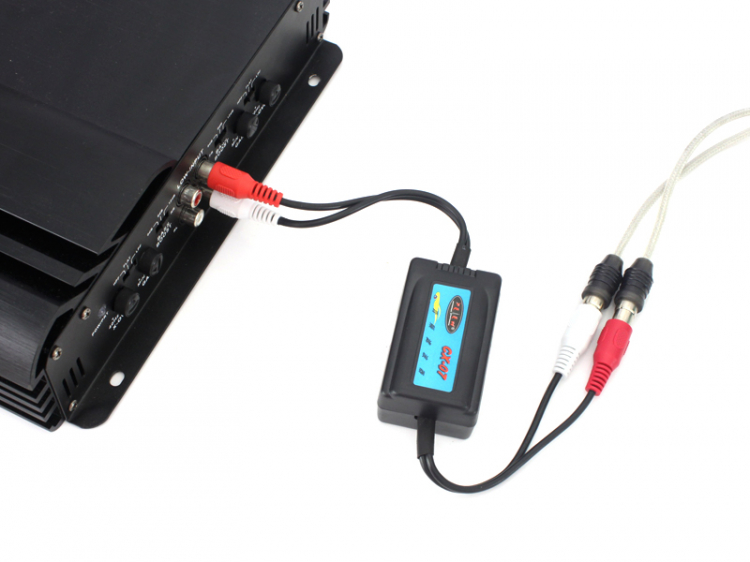

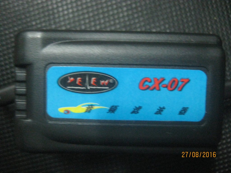

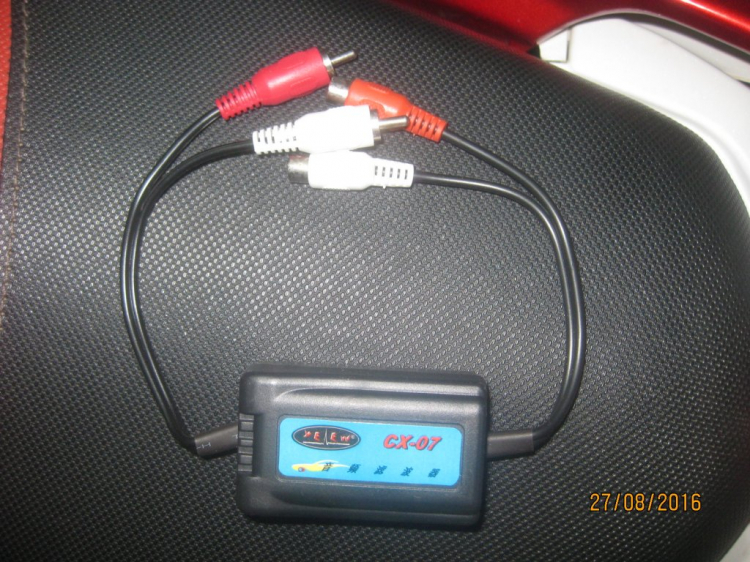

Nay em dùng thử bộ này và thật là bất ngờ đã tìm ra nguyên nhân, mà cũng thật không ngờ nhờ bộ lọc này cho tiếng bass nhẹ nhàng nhưng chắc chắn. Âm đánh mạnh nhưng không nhức tai khó chịu. Tóm lại đây mới đúng là dàn âm thanh Hi Fi đích thực.
Em này là bộ lọc cho âm thanh siêu trầm, hoàn toàn loại bỏ âm tầng cao đến loa Sub gây nhiễu có tiếng ù ù khó chịu. Tiếng ồn này sẽ tăng dần theo tiếng máy mà theo nhà sản xuất bộ lọc này đó là do hiệu suất kém của dây điện, dây cáp hoặc nhiều lý do khác không rõ ràng.
Chia sẻ kinh nghiệm tự bảo dưỡng SuZuKi WaGon

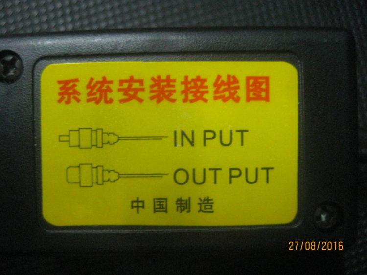

Hàng Tàu, tuy nhiên nó chắc chắn và cầm nặng tay chắc là tốt, ngoài ra dây điện cũng rất dẻo và mềm, nên rất tin tưởng khi cầm trên tay bộ này
Em nó có thể dễ dàng loại bỏ 95% tiếng ồn

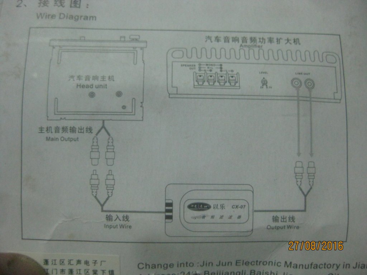

Sơ đồ đi dây

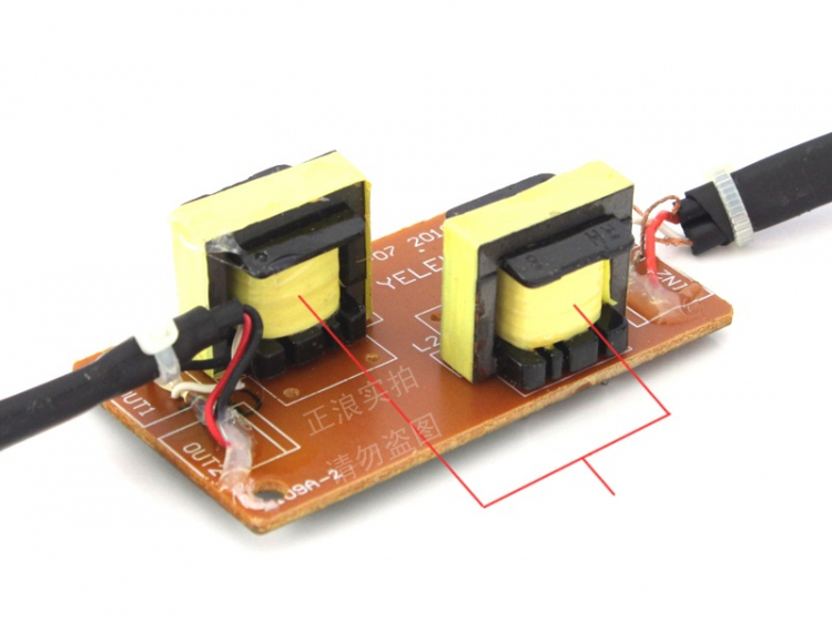

Bên trong ruột của em nó

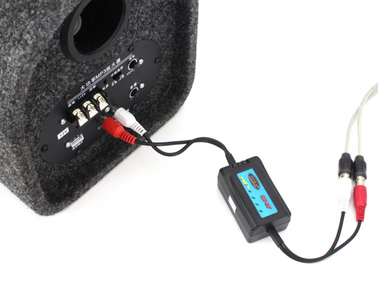

Một số hình ảnh em nó đã được lắp cho những dàn âm thanh khác
Gắn thử vào xe luôn
Và cảm nhận:
Với chi phí dạt dẻ thì thật là bất ngờ em nó cho đến một chất lượng âm thanh rất hay bất ngờ
