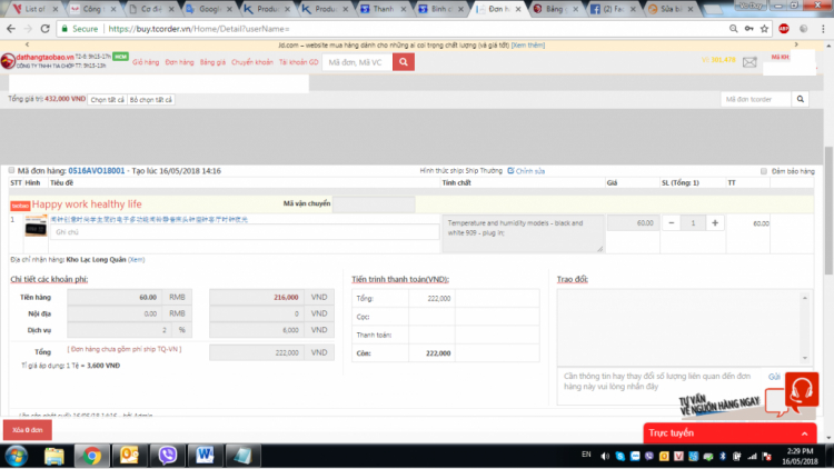

Có một lưu ý nho nhỏ là các bác chưa từng mua hàng từ Trung Quốc thì khi mua hàng tổng giá sẽ đội lên tương đối nhiều nếu là mặt hàng nặng hoặc nhẹ nhưng cồng kềnh vì phí ship nội địa trung quốc và phí ship quốc tế rất cao, nhiều lúc cao gấp đôi, gấp 3 giá trị món hàng mình mua. Phải lường trước trường hợp này tránh hiểu lầm người mua giùm về sau.

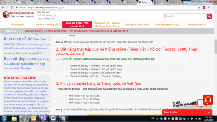

Chính xác. Bạn mua hàng qua cty dịch vụ sẽ đc tích điểm (giống tích điểm đi siu thị á). Nếu mới mua lần đầu thì phí dịch vụ là 5% (tính trên tổng giá trị gốc đơn hàng mua - Giá nhân dân tệ mà shop bên TQ bán). Sau đó phí cân nặng (gọi là phí ship TQ - VN) là 45k/kg cứ thế nhân lên. Nếu hàng quá nặng hoặc quá nhẹ nhưng lại có kích thước lớn thì sẽ ko tính theo cân ký mà tính theo kích thước khối.
Hiện tại với nick của mình thì phí dịch vụ là 2% mà thôi (doanh số tích lũy trên 600tr sẽ đc giảm còn 2%). Do đó bạn nào muốn mua cái gì thì hoặc bạn tự mua theo mình đã hướng dẫn, hoặc mình có thể đứng ra mua dùm các bạn (ko tính 1 xu lời nhé - shop tính nhiu bạn trả bấy nhiêu, theo đúng màn hình tính cước mà mình chụp giới thiệu ở trang 1). Ai muốn nhờ mình mua thì vui lòng pm trao đổi để tiết kiệm tài nguyên diễn đàn.
