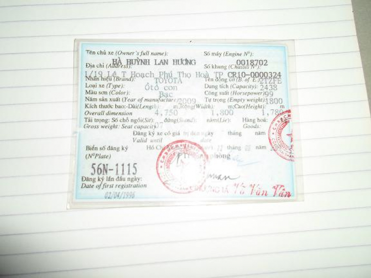

E thì e căn cứ vào đăng kiểm thôi. Chẳng có nhẽ các bác đăng kiểm lại ghi sai.
Đăng kiểm có thể không sai đâu Bác. Nếu xe sản xuất vào tháng 12/1991 thì số VIN đã qua năm 1992 rồi. Tuy nhiên form xe thì vẫn là đời đầu 91.

Theo em thì cách xác định đời xe khi làm thủ tục NK trong giai đoạn 1995 - 1998 có nhiều vấn đề, có những xe hình dáng, cấu tạo, nội thất, .. thuộc đời sau nhưng số khung thì đời trước và cũng có trường hợp ngược lại --> xác định năm sx theo số khung.
Loại trừ các yếu tố do sai sót khi nhập dữ liệu thì xe bác chủ cũng có thể được xác nhận sx 1992, bác chủ cứ úp số khung (17 ký tự) lên là biết thôi mà (đăng kiểm, CSGT căn cứ vào số khung trên TKHQ để xác nhận năm SX).
