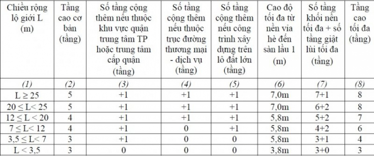

Em đang tính cất cái nhà ở Q7, mà muốn chiều cao các tầng khoảng 3,8-4m. Vì mỗi phòng có gác lửng
Mà nghe nói là có quy định gì đó hạn chế chiều cao tầng, không được xây cao như vậy.
Các bác chỉ giùm em với,
nếu bị hạn chế chiều cao thì chiều cao cho phòng có lửng bao nhiêu là được?
Cảm ơn các bác

Bác tham khảo
http://thuvienphapluat.vn/van-ban/B...thi-hien-huu-thanh-pho-Ho-Chi-Minh-59630.aspx

Đúng là có hạn chế chiều cao Tổng và số tầng đó Bác, tùy theo giấy phép xây dựng . Còn Bác muốn xây phòng có tầng lửng thì chiều cao từ sàn đến trần từ 2m( nếu xây nhà trọ) và thoải mái từ 2.5m ( xây đề ở).

Nhiều quy định lắm.
1, theo quyết định 135/2007 và 45/2009 của UBND TP HCM,
ngoài ra còn phải xem quy hoạch xây dựng khu đó cho xây bao nhiêu nữa

Sao giống ca của bác @hiep luc quá vậy :)
Ko biết bác xây nhà ở đường bao nhiêu m mới biết số tầng tối đa,
Hẻm 3.5m giờ ko cho xây lửng - nhưng có thể lách bằng xây hầm :)

Thanh tra xây dựng sẽ xem cái gác lửng trong mỗi phòng 1 tầng, thế là móm dzồi :-(
Vì xây 3 tầng thành ra 6 tầng

Đường 24m, xin 6 tầng xây 3 chắc được bác nhỉ? Mà không biết là trong khu dự án thì xây theo quy hoạch của dự án hay luật xây dựng chung hả bác?
