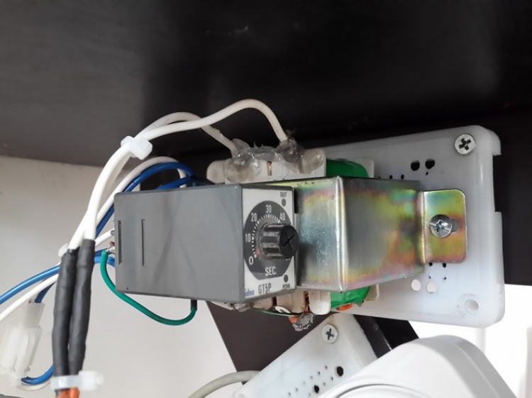

Đây là bộ điều khiển. Chỉ mới sơ khai để sử dụng, không được thẩm mỹ cho lắm.
Còn đây là định thì (timer) mua ngoài tiệm điện 150k VND. Muốn cho ăn mấy lần trong ngày, thì đẩy các nút chọn thời gian lên. Bộ này có khuyết điểm là chỉ định thì tối thiểu 15 phút, muốn định thì nhỏ hơn 15 phút không được. Ví dụ: như em muốn cho cá ăn 1 giây là dừng, vì thời gian nhiều hơn, lượng thức ăn nhiều quá.

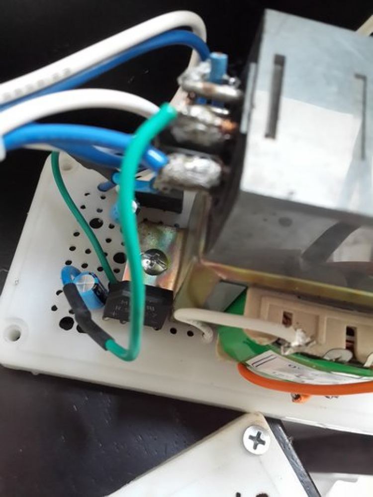

Nên em dùng thêm 1 định thì nhỏ nữa để giới hạn thời gian cho cá ăn.
Em làm bộ này, là vừa hè rồi em có chuyến đi bằng Vịt ra đến Huế, mất 10 ngày. Nếu không có bộ này thì toàn bộ cá "ngủm" hết. Nên gấp rút chế nó trong buổi tối trước khi xuất phát.
