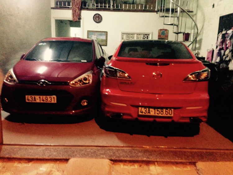

Chào các bác,
Mình có 1 thắc mắc là nếu nhà mình rộng 5 mét thì có thiết kế được chỗ đậu xe cho 2 chiếc 4 chỗ: 1 là sedan thông thường và 1 là chiếc xe cỡ nhỏ kiểu như morning hay i10 được không? Với điều kiện là hẻm rộng vô tư cho việc quay xe lẫn đưa đầu xe vào nhà và chiều sâu của chỗ đậu xe là thoải mái hơn 5 mét.
Mình thấy chiếc sedan thông thường rộng 2.1m và chiếc xe nhỏ thì rộng khoảng 1.6m nên tổng cộng vẫn là 3.7m và còn thừa hơn 1 mét cho việc mở cửa xe với 2 bên hông xe. Sẽ đậu theo kiểu 1 chiếc quay đầu ra và 1 chiếc quay đầu vô để thừa khoảng 1m này cho việc mở cửa xe bên tài.

nhà bác rộng 5m khác với bác có 5m đậu xe...
dễ nhất bác mượn 2 chiếc của bác đậu vào thử... nếu có sẵn 1 chiếc muốn mua thêm 1 chiếc thì nói các bạn sales: "dze zô nhà đc mới lấy"
YKR của em thì 5m vô tư.. nhà em rộng 2.7m trừ mép còn 2.6 vẫn đủ để 1 chiếc, đủ mở cửa, đủ thêm 1 hàng xe máy kế bên và ng` wa lại

À quên, 5 mét là chưa tính lọt lòng, lọt lòng chắc còn 4.7m.

Sedan thông thường rộng chừng 1,7-1,8m thôi bác. 2 xe như bác nói để được, tuy nhiên cửa ra vào phải mở gần như hết chiều rộng mới dễ ra vào.

Không lọt. 5m là 5m phủ bì nhà. Xây lên còn cột, cửa. Chỉ còn khoảng 4,5m. Trung bình cần mỗi chỗ đậu xe 2,2m.
