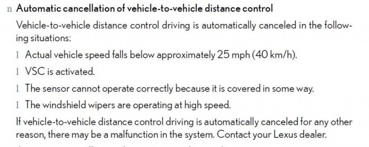

Xem lại clip thì thấy nguyên nhân không phải vì xe mà là do bác không đọc kĩ hướng dẫn sử dụng, Radar CC của bác vẫn bình thường :
Cho e hỏi vấn đề xe Lexus!
Theo như mục cuối cùng của hình, nguyên nhân dẫn đến việc ngắt tự động CC là do gạt nước đang ở tốc độ cao. So sánh vơi clip của bác thì đúng như vậy, em có thể thấy trới mưa to và gạt nước rất nhanh. Lexus khuyến cáo không nên sử dụng CC trong thời tiết khắc nghiệt như mưa lớn, gió, tuyết. Bác có thể đọc thêm trong Manual.

Ui đúng là chuyên gia vào có khác ngay ạ, e cám ơn bác toyotaprevia nhiều lắm! Đúng là lúc e về khoảng 3h sáng thì bên em đang có bão rất lớn, đường xá mù mịt! Công nhận Lexus êm và chắc tay thật, cứ thế là lướt trên đường, e thử hé cửa xuống nghe tiếng gió bạt, choáng luôn...:D
