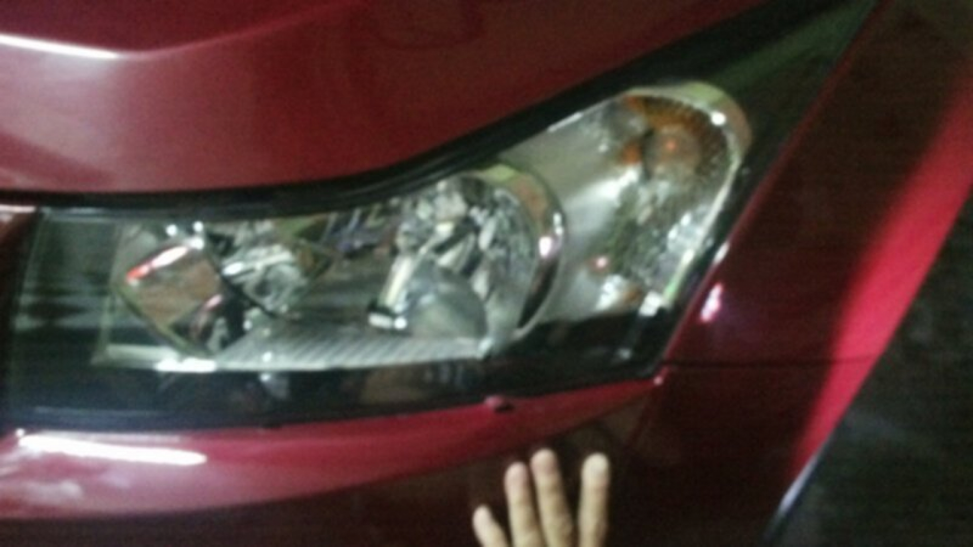

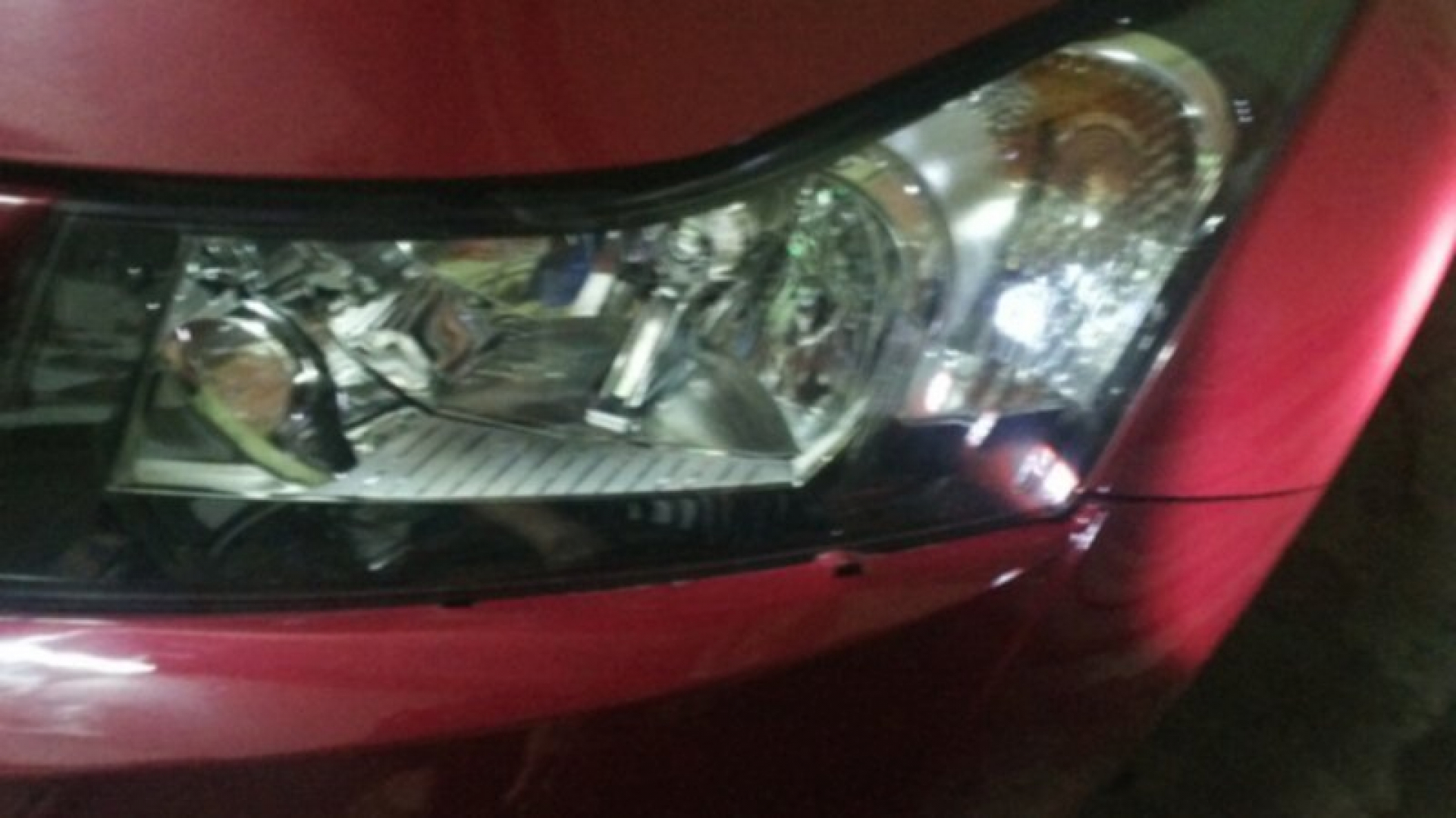

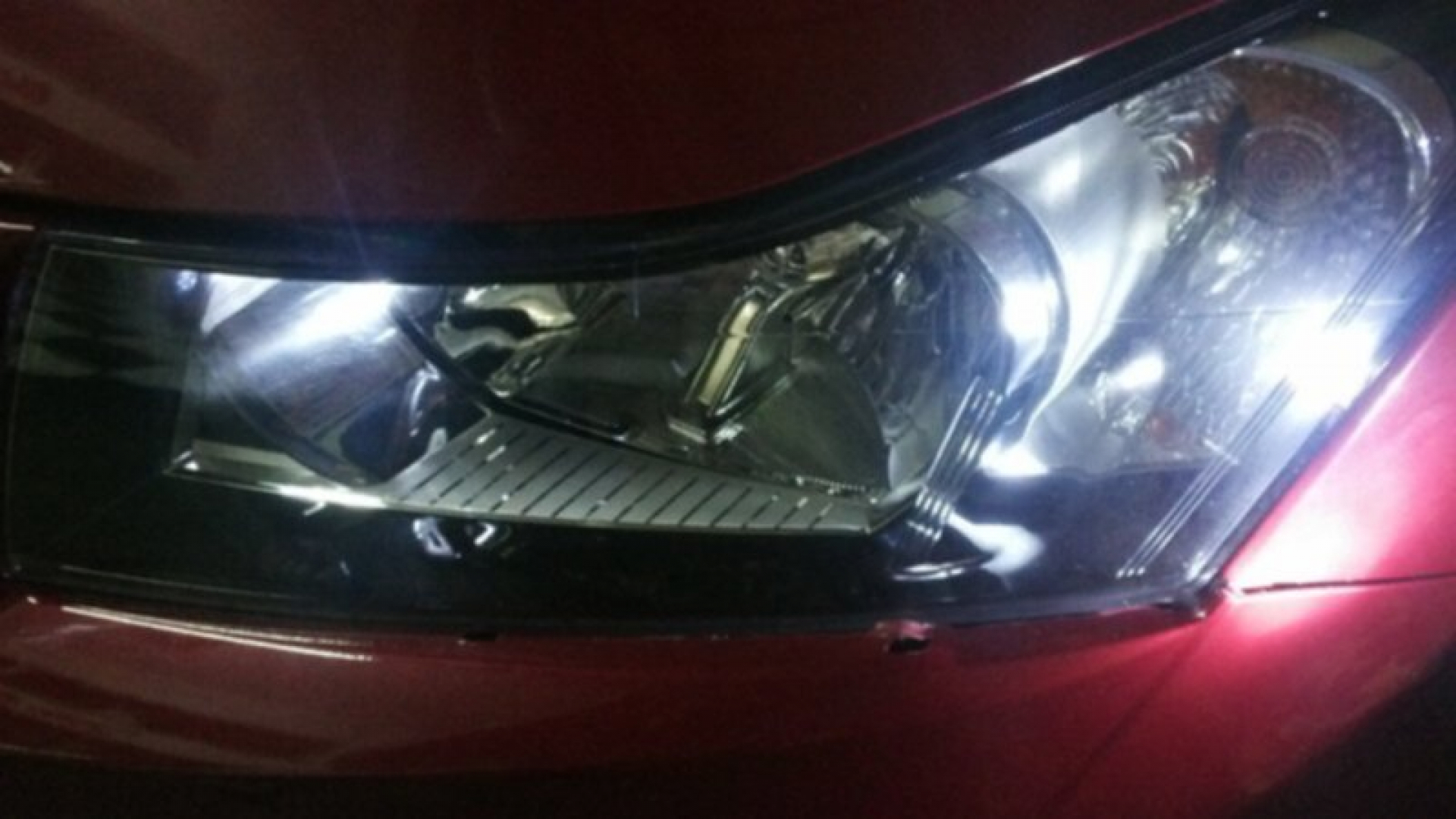

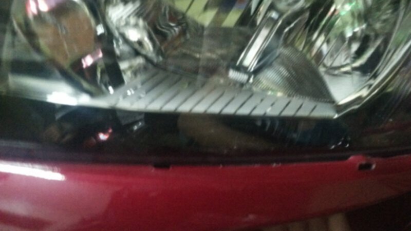

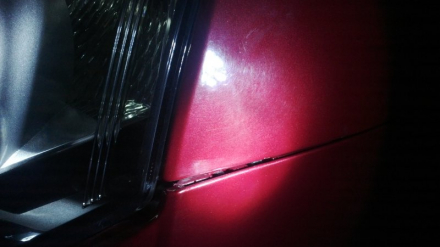

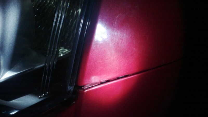

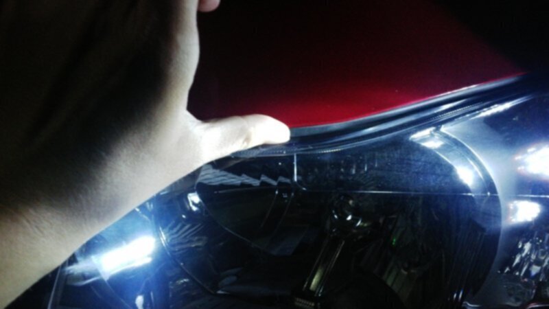

Em không hiểu xe bị gì mà bung 2 chấu lắp đèn trước ra luôn. Xe không va chạm hay trầy trụa gì cả, về đến nhà lau xe nhìn hết hồn, có khi nào xe em bị trộm cạy đèn không ợ? Bác nào có kinh nghiệm tư vấn giúp em lý do bị và cách xử lý với ạ. Bạn em bảo do cạ gầm cảng trước mạnh quá nên bung chấu đèn ra, em hoang mang quá, cứ sợ bị trộm cạy. Vào gara lắp lại có lâu không ạ, nếu để yên như vậy mà chạy thì có ảnh hưởng gì nhiều không các bác?

cái này bác bị cạ cản trước mà ko hay , đi rửa xe chỗ có bán đồ chơi xe hơi ,người ta dở nắp capo tháo mấy con vít nhựa đầu cản ra bóp vào là xong ,nếu gãy pas thì hàn lại ,lâu một chút ,cái này là chiện thường ngày ở huyện mà

Bác tự cài lại cũng được, chuyện lẻ tẻ có gì mà hoang mang

Em nhớ rồi, chắc là do xuống hầm Union Square, sợ va vào tường bên phụ quá nên toàn cán làn giữa bên tài, cấn mạnh quá nên bung cái này ra.

Mấy cái ngàm còn nguyên, ko gãy thì yên tâm đi, ghé hãng nó gắn lại 5 phút... Còn đèn pha thì bọn trộm vặt ko tháo cạy được đâu vì bắt ốc ở trong, trừ khi bác quên đóng nắp capo nhé...
