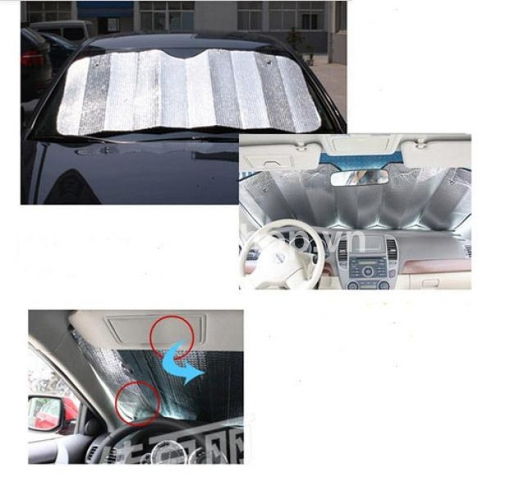

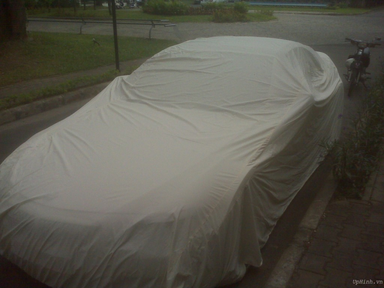

Tổng hợp ý kiến các bác ở trên thì có 1 vài cách giải quyết như thế này:
- Dán film cách nhiệt
- Dùng bạt phủ xe
Chống nóng cho xe phơi nắng
- Dùng tấm cách nhiệt (bằng giấy bạc) dán lên kính chắn gió trước, kính sau

Dung cam hanh trinh va vietmap tren kieng lai thi dung cai tam cach nhiet hoi kho, chac phai khoet lo them

Theo em thì che cái bạt lên như kia không ăn thua, vì nắng nóng sẽ hun cái bạt rồi lại truyền vào xe. Với em, em thường là hé tí kính, che tấm phản quang kính lái; lúc đi thì mở cửa sổ 1 lát là cũng tương đối OK. Còn nếu hoàn hảo nhất thì kiếm được tấm phản quang che trên nóc xe, capo và cốp thì tuyệt vời luôn. Em có lần phải ở trong xe giữa trời nắng cả 1 buổi sáng, mới chỉ lấy cái tấm chắn kính lái lên che nóc xe, thấy dịu đi rất rất nhiều.
