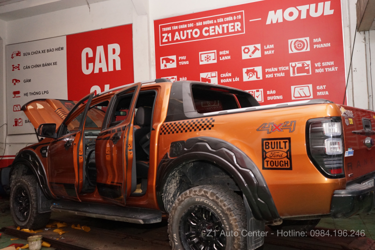

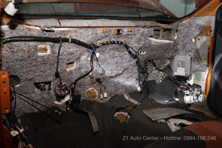

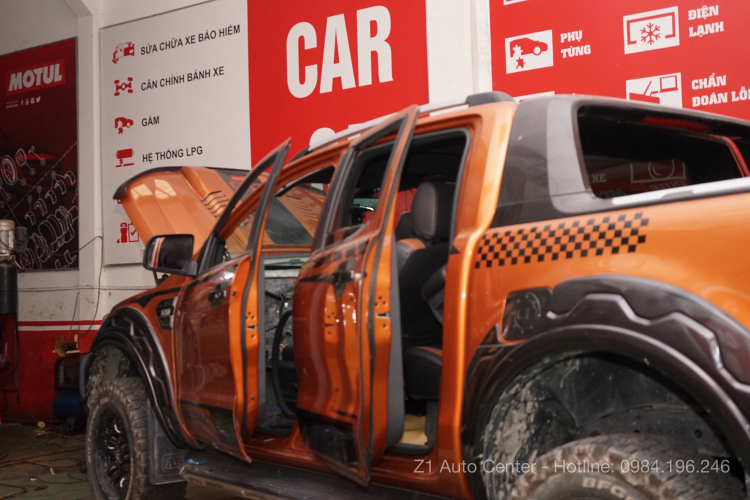

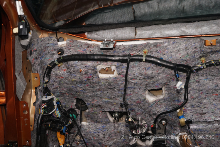

Vấn đề này bên em đã làm thường xuyên và rất hiệu quả, bác tham khảo ở đây nha.
Mùi hôi trên Ford Ranger - Nguyên nhân và cách khắc phục

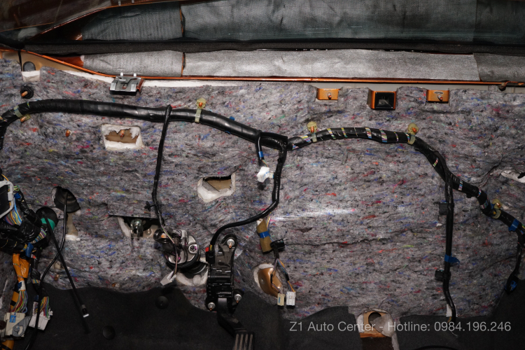

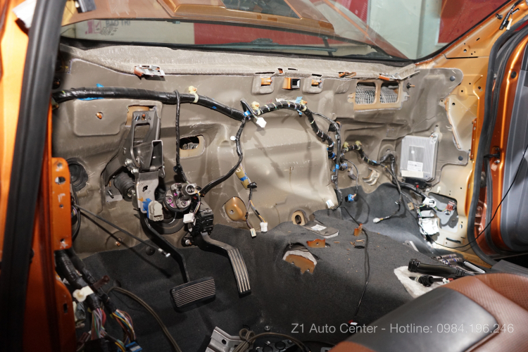

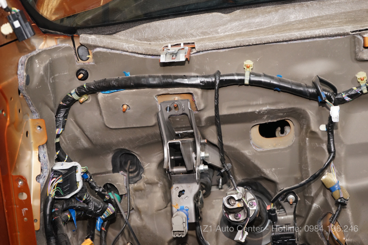

Nguyên nhân là do tấm cách nhiệt, cách âm giữa khoang máy và khoang lái là loại cao su tổng hợp, thành phần này đã bị lão hoá, khô, dễ bị bẻ vỡ, có mùi khó chịu.

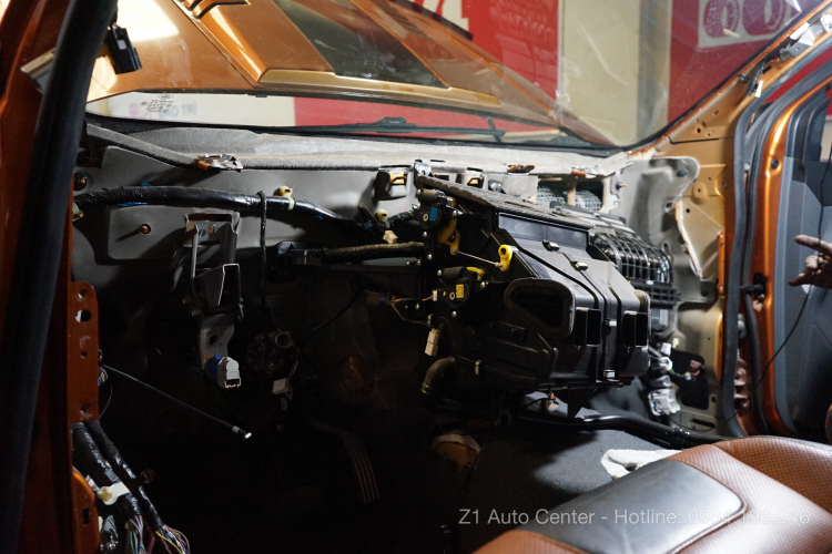

Cách xử lý hiện tượng bốc mùi trong khoang lái của Ford Ranger được Z1 Auto Center áp dụng là tháo toàn bộ bảng táp-lô xe, gỡ bỏ tấm cách nhiệt, cách âm cũ. Sau đó, thợ sẽ thay thế bằng lớp cách nhiệt mới kết hợp cùng một lớp bông tiêu âm để tăng cường khả năng cách âm.
