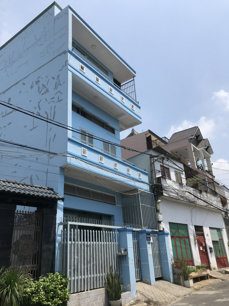

Ảnh tính xây trọ theo kiểu nhà trọ cấp 4, không muốn xây cao vì tốn kém tiền móng + đổ bê-tông các lầu. Xây theo kiểu của ảnh là tính làm sao để chi phí xây là khoảng 60-70tr/1 phòng trọ thôi.
Xây kiểu này có ưu điểm là: chi phí đầu tư thấp, không lo bảo trì bảo dưỡng, mật độ ở thấp.
4/10/12
2.200
3.713
E thấy hơi nhỏ thật, mà lối đi giữa chắc ko làm dc nhỏ hơn dc nhỉ ?
1m8 để xe 2 bên thì làm sao quay?
Nhà trọ mà lấy vườn phía sau cho khách nó bỏ rác ah, ko thì chổ nó nhậu với hát kara còn má ơi nữa...
Ngang 6m8 mà tách 2 dãy là rất rất...
Tâm sự tí với anh chủ chọ...
