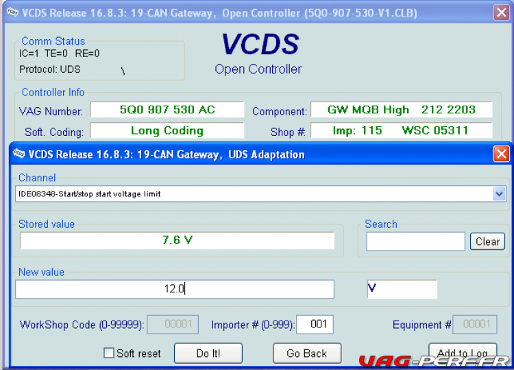

Mình đang chạy Tiguan Allspace, dùng những chức năng mặc định chưa thay đổi gì. Đang muốn can thiệp bỏ chế độ Idling stop và để chế độ mặc định lấy gió trong mà chưa biết có ai làm được.
29/10/16
12.614
30.037
Pháp
Có (chức năng Start&Stop) có thể được, nếu bạn có Vagcom hay VCDS, còn không thì hơi khó
Mấy cái khác tôi không biết, vì mỗi chương trình có chức năng đặc biệt riêng của từng hiệu, từng nhà sản xuất (dành riên cái nầy cho các xe của VW,Audi,Seat,Skoda ....) tức là thương hiệu con của VW
19 Gateway CAN > 10 Adaptation > IDE04159 Disable
Thay vì 7.6V (một giá trị nào đó) thì bạn để 12.0 Volt
Khi đổi bạn nhớ ghi đâu đó giá trị cũ của nó, không chừng lúc sau cần nó
Còn mặc định lấy gió là gì ? bạn có thể chụp hình và giải thích dùm ...
