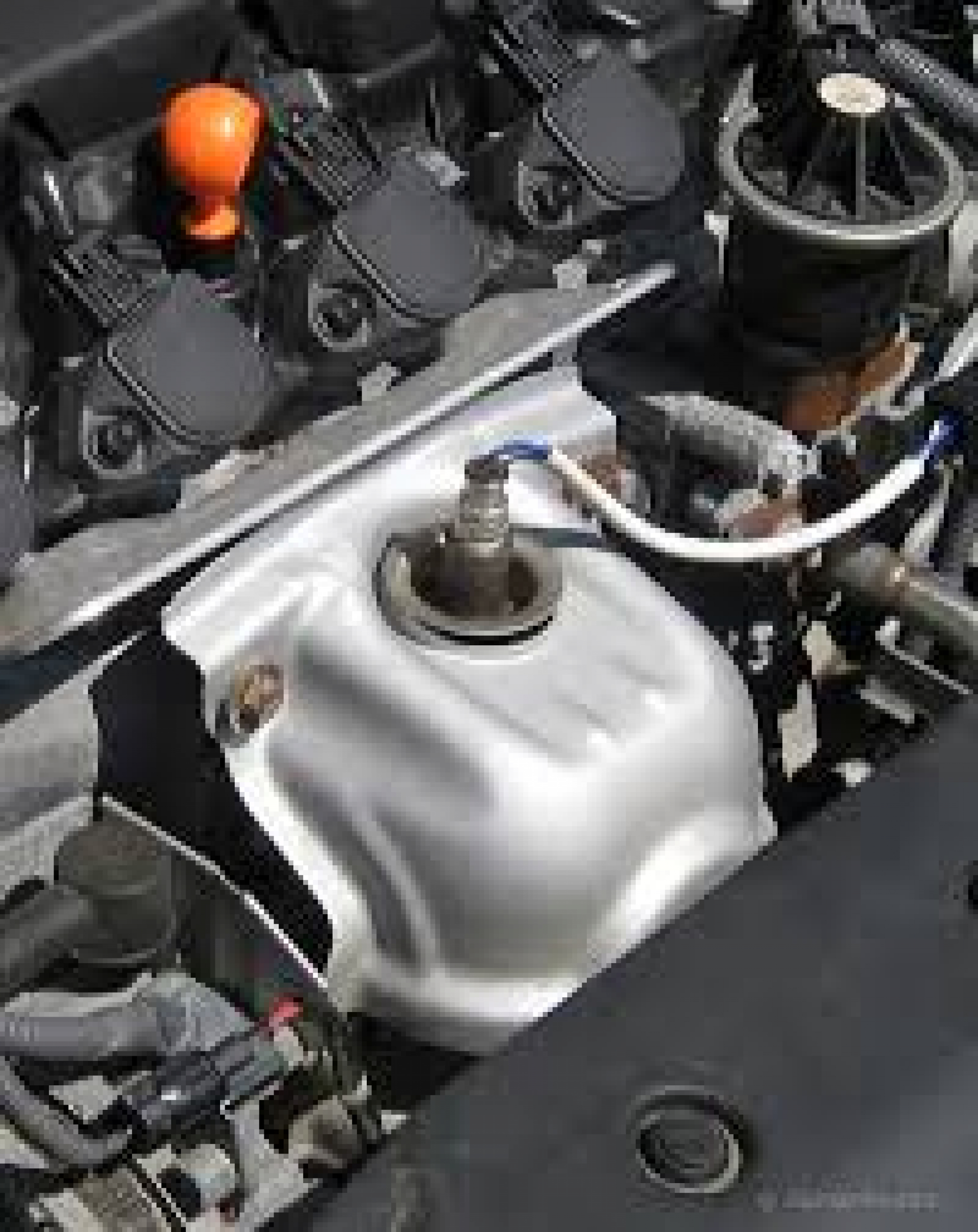

12/8/12
94
Nó là con này đây ạ. Em ở Nha Trang không có hãng Honda nên phải vào Toyota họ dùng máy quét ra lỗi p1035, đo thử điện trở con sensor phía trên này thì báo em nó đã die. Vấn đề tiền là một chuyện nhưng em chỉ sợ rủi ro không hẳn là do lỗi sensor thì lại nhức đầu.
Xe em vẫn vận hành bình thường, em vẫn chạy ngọt 6l/100km.
