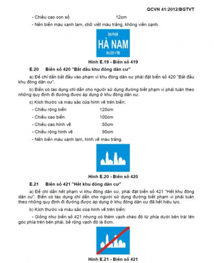

Trước đây ta lái xe chuẩn bị qua 1 địa danh nào đó chúng ta cũng thấy cắm 1 cái bảng hình chữ nhật có vẽ 3 cái chóp nhà cao thấp như hòn núi và dưới cái hình vẽ đó có ghi địa danh để cho người đi đường biết là mình chuẩn bị qua vùng nào,huyện nào thị tyrấn nào...?
Từ ngày chúng ta có cụ bộ GTVT mới thì thấy từ Bắc vô Nam-từ thành thị đến nông thôn đều xóa tên địa danh mà chỉ còn để hình biểu tượng "khu dân cư" - bác nào biết tại sao xin giải thích cho anh em biết với

59
Qui chuẩn 41 năm 2012 đã điều chỉnh tách riêng địa giới hành chánh với biển báo khu dân cư vì địa giớ HC là bắt đầu vào 1 tỉnh chưa chắc chỗ đó là khu dân cư nên nếu để chung vô tìnhsẽ hạn chế tốc độ tại đây
