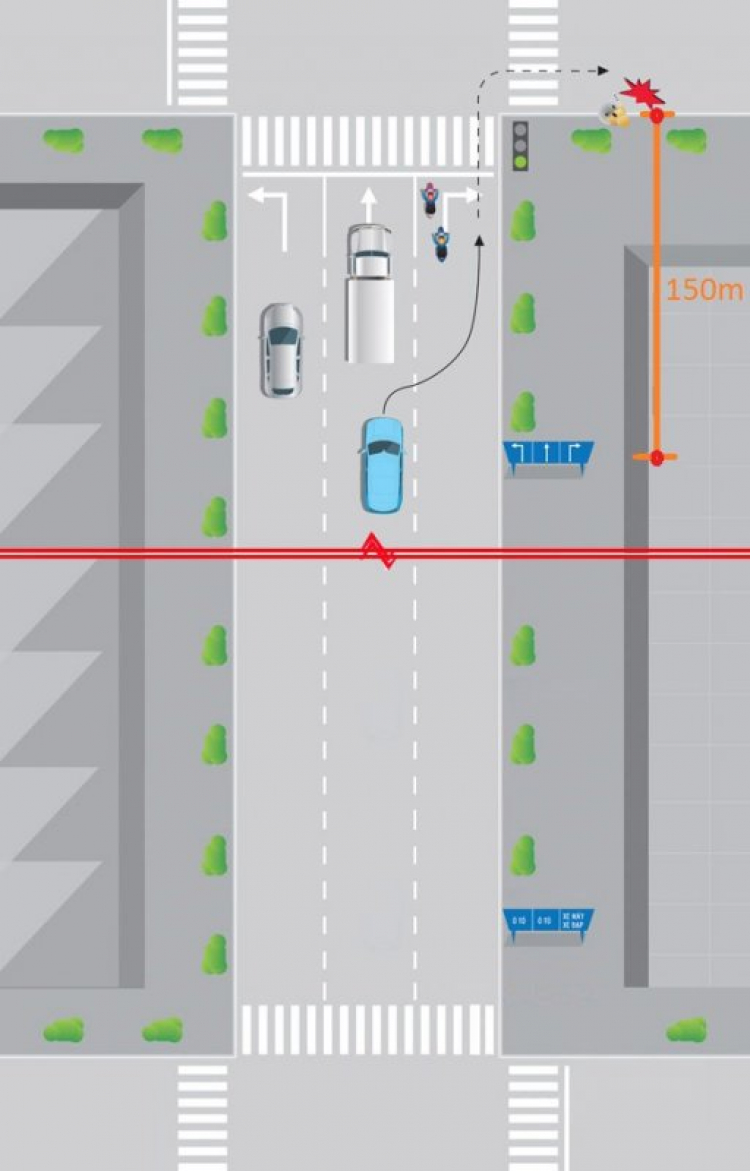

Trên đường phố, có biển 411 và 412 để chỉ hướng đi và phân làn đường. Một chiếc ôtô đang lưu thông bình thường ở làn trái ngoài cùng (làn dành cho ôtô) khi đến gần ngã tư do có biển 411 phân hướng nên phải chuyển sang làn phải để rẽ phải. Sau khi rẽ phải thì bị CSGT thổi phạt với lý do đi sai làn đường.

Có thể bác quẹo trước bảng phân lane quẹo nên vẫn còn hiệu lực của bảng phân lane cũ => bác đi vào lane xe máy.

Có bác hỏi rồi, lý do là sát quá phải hem? Sau biển 411 mà chuyển lane thì sao mà phạt đc

Theo hình vẽ thì chuyển trước bảng, bị phạt là đúng rồi. Có kiện thì nện ông Giao thông công chánh kìa.

Thật ra hình ảnh minh hoạ trên gây tranh cải rất nhiều cứ nghĩ các biển gần sát với giao lộ , theo em thì các biển trên tác giả thu gọn và ko có tỷ lệ chính xác gây sự hiểu lầm cho ae . Vị trí đặt biển phải đúng QC nhất là hình minh hoạ trên có nhiều làn , 150m ko phải là khoảng cách nhỏ và vạch 2.2 như hình minh hoạ ko thể nào dài ~150m !
Theo cái hình thì chuyển làn trước biển 411 thì bị phạt, mà chuyển sau biển cũng bị phạt luôn vì cán vạch liền.
Còn ko chuyển, đi làn giữa rẽ phải cũng tèo.
Túm lại, muốn rẽ phải, binh đường nào cũng chết!
Thằng vẽ ngu vãi!

theo quy chuẩn mới 2016 thì cho phép chuyển lane để quẹo khi gần đến giao lộ, khỏi cần quan tâm đến 411, 412 nữa.
