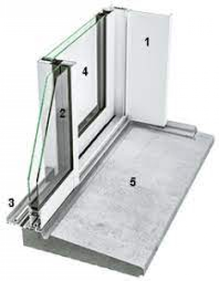

Đây là một loại cách âm cửa kéo, cột 2 với cánh cửa 4 nó có cái ngàm hình U (2 bên và trong đó có lớp joint), khi kéo lại thì 2 ngàm hình U sẽ móc với nhau và trong ngàm đã có joint thì cách âm không còn vấn đề, nhưng nên nhớ là nếu cánh cửa 4 kéo về trái và ngược lại cánh 3 kéo về phải thì hệ thống cách âm, cách nhiệt sẽ mất tác dụng , trái phải khác nhau
Và dỉ nhiên dùng kính thật tốt là điều bình thường.
thêm tấm hình nửa cho bạn xem và có thể áp dụng.
Nên nhớ là cánh cửa trái và phải ....đối xứng với nhau qua trục tung nha .... Thân !
