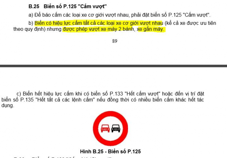

Đầu đường có bảng cấm vượt thì không được vượt trong mọi trường hợp kể cả vạch kẻ đường đứt đoạn . Nếu không có bảng cấm vượt ,thì trong trường hợp này vượt được .Lý do : vạch kẻ đường đứt đoạn bên chiều xe của mình

Rất rõ rồi mấy anh, biển này cấm xe cơ giới vượt nhau, ngoại trừ vượt xe máy 2 bánh, trong khi xe công nông là xe cơ giới và cũng không phải là xe máy 2 bánh.
Trường hợp xe bán tải cũng rõ rồi, gặp xe được ưu tiên thì mình cũng không được vượt.
View attachment 845887 View attachment 845888
Vậy là ko đc vượt moto/xe máy 3b hả bác. Có khi nào mấy ảnh xách 3b ra làm chim mồi hôg
