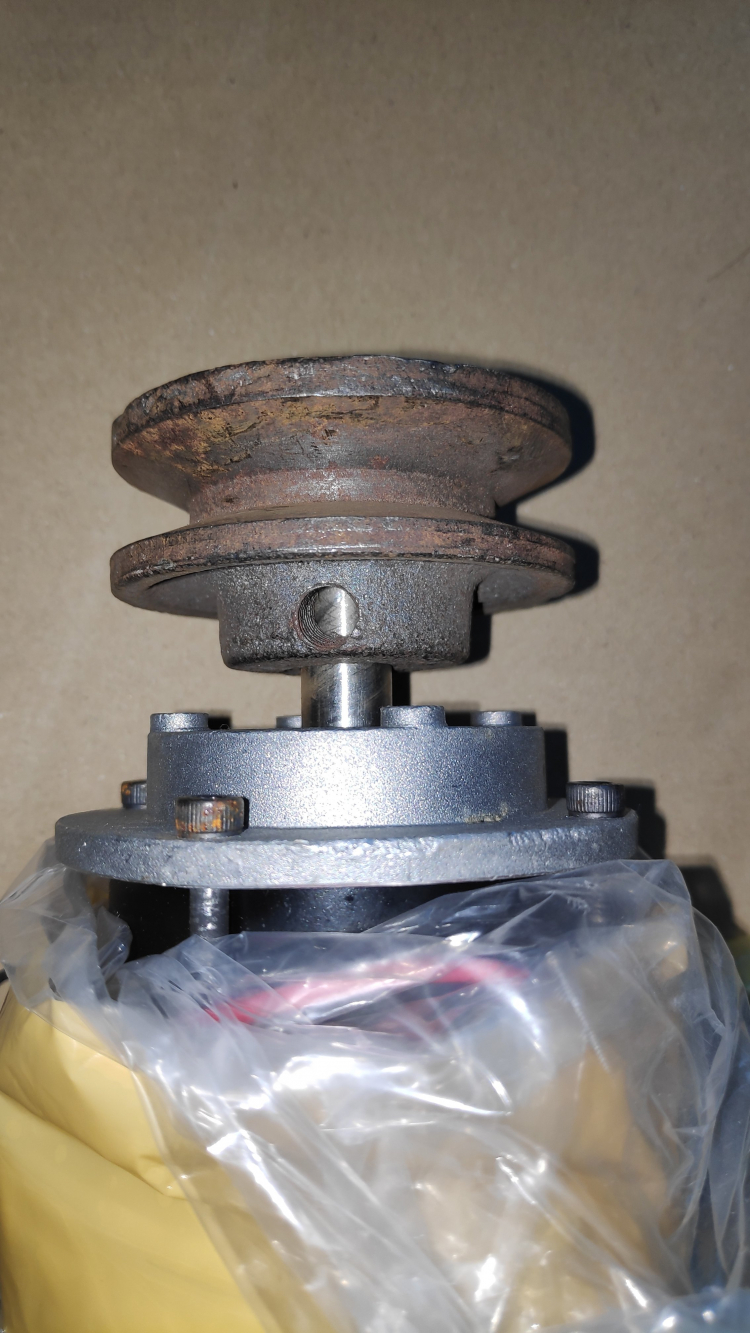

Em có cái motor chậm như hình. Trục của nó có đoạn lục giác 10mm.
Em đang kiếm cái puly như hình để cuốn dây cáp inox 8ly. Yêu cầu có rãnh V để cuốn dây, đường kính nhỏ thôi, tối đa 10cm đổ lại, miễn sao cốt lục giac 10ly là dc. 1 tầng cũng ok, trong hình đến 2 tầng.
Thế mà e kiếm bữa giờ ko ra. Nay mạo mụi nhờ mấy anh cnl giúp.

a mầm ơn đem cái mu già ý quên mu tơ ra tiệm tiện, và đề xuất ý muốn của a >>> thích gì nó chiều trong 1 nốt nhạc
cái đồ quỷ này dể ợt, e nói thiệt

Ổng kêu ko nhận đồ ngoài anh ơi, khổ, làm lẻ tẻ nhỏ nhặt vầy kén người làm lắm :(
0903840159. Anh này trong con hẻm Lạc Long Quân gần Âu Cơ đi vô. Khúc đường đôi. Chịu khó chạy lại tới chổ đi anh. Ổng gia công rẻ mà dể thương. Phay tiện có đủ .Đừng hối nhé .

Cảm ơn mí anh đã tư vấn.
Em chạy ra khu mà ai cũng biết hỏi thăm vài chỗ tiện rồi, 300k mai lấy, chỗ thì ko làm dc lý do lên máy xuống máy hết ngày!!!
Thật sự mấy cái nhỏ ntn em cũng ngại đặt yêu cầu, thứ 1 mắc công thợ, thứ 2 nhiều tiền quá vượt ngân sách, hơn nữa e cũng làm có 1 cái.
E có lượn quanh đó có tiệm chuyên puly vào lựa dc 1 cái cũng có thể gọi là đặt yêu cầu. Để e vận hành thử xem sao. Tốn 20k.
Cơ khí. Nhờ mí anh cnl tư vấn.
1 lần nữa cảm ơn mấy anh cnl đã nhiệt tình giúp đỡ :).

puly siết ốc kiểu này sẽ bị trượt
nên làn cái chốt thì tốt hơn

Đơn giản:
  • Mô tơ tua chậm, cốt lục giác là tải mạnh...tiện puly mới và bào lỗ trục lục giác...hơi khó chỗ bào.
  • Tiện vớt trục bỏ lục giác, cần thiết thì tròng ép cốt đến d mong muốn. Phay rãnh la vét hay khoan lỗ trục.
  • Tiện puly theo cỡ mong muốn, nếu quấn cable ko nên tiện puly nhôm.
  • Quấn cable ko quá nặng...thay đổi tỉ số truyền.

Anh chủ đi mua ze chai 1 cái pu ly như ý muốn lỗ nhỏ <14, mua 1 tube 12.
Đem ra tiệm tiện nói họ tiện ráp cáp tube dzô puli, có thể phải tiện 2 cái cho đồng tâm.
Tải nhỏ nên chỉ cần đóng pót là được.
PS mà tiệm tiện nhiều chỗ tính ác lắm, có lần nhỡ họ cắt 2 cái ống phi 100, dày 3 li mà tính 100k / cái. Cu thờ nhà đem về cắt bằng máy mài góc luôn
Chúc may mắn

Anh chủ đánh dấu chỗ có lỗ ở trên trục, mài cho phẳng dồi dùng bù lon ciết vô đúng chổ đó, bao ko chắc cho đến khi bị trượt :)

Giải pháp hay:
Sử dụng tube lục giác làm sơ mi.
