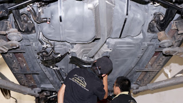

Z1 Auto Center phủ gầm Hyundai Elantra
Đưa xe lên cầu 2 trụ chuyên dụng, tháo bánh, tấm chắn hộc bánh, tháo pô và các tấm chắn pô
Gầm xe khi chưa phủ
Các phần giáp mí chỉ được xịt một lớp keo silicon
Tiến hành vệ sinh lại toàn bộ gầm xe
Mạ kẽm pô
Che chắn lại các phần không phủ đến
Tiến hành xịt phủ gầm cho xe, với xe sedan là phủ 6 chai
Dán cách âm 3M cho hộc bánh
Sau khi phủ 30 phút bề mặt lớp phủ khô ráo, tiến hành lắp lại các thiết bị cho xe

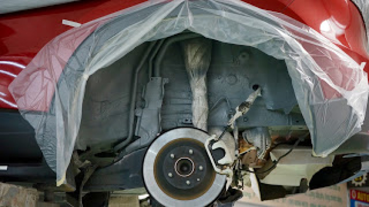

Honda Crv mới đi được gần 2 năm nhưng gầm đã có hiện tượng gỉ sét khá nhiều.
Đưa xe lên cầu 2 trụ tháo bánh, lồng vè, tấm chắn pô, và pô xe
Hộc bánh và gầm xe trước khi phủ gầm
Zoom lại thì thấy một số vị trí đã bị han gỉ, ôxy hoá do tác nhân bên ngoài
Vị trí dưới két nước cũng có hiện tượng gỉ sét
Tiến hành vệ sinh lại các chi tiết dưới gầm xe
Che chắn lại các chi tiết không phủ đến
Xịt lồng vè nỉ để tránh hư hỏng về sau
Mạ kẽm pô chống gỉ
Gầm xe sau khi được xịt phủ gầm
