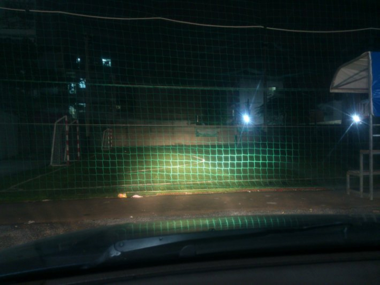

mà cái zụ này có từ 20-30 chục năm trước, ngày xưa nhà em đi accord 87, corola 92 ... ba em đã đấu như vầy, bóng sáng hơn hẳn, tuổi thọ cũng bền như chưa đấu. hóng bác nào rành kỹ thuật vô tư vấn chứ em làm theo lời baba em thôi :D
em ko có hình lúc chưa đấu nên ko bít so sánh sao, lúc này là đấu rôi, xe em thỉnh thoảng đi zìa long an buổi tối ko đèn đường nhưng sáng rất là ok chạy tự tin, ếch mặc dù gầm cao nhưng đèn tối quá em chạy nhát chân
