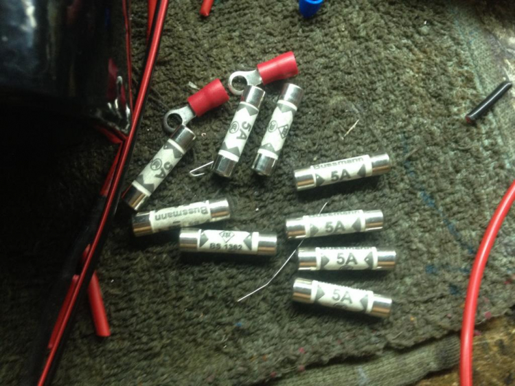

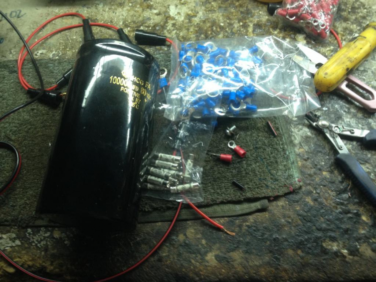

Hôm nay ra Nhật tảo mua một số đầu bấm, cầu chì 5A, dây điện ... để chế bộ đấu dây cho tụ bù :

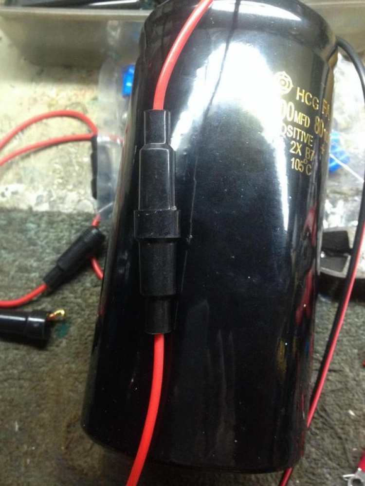

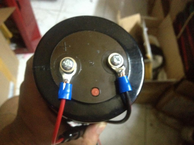

Dây như thế này, và mặt trên của nó. Mai đổ thêm keo nhiệt cách điện, nước nữa là ráp vô xe test :
