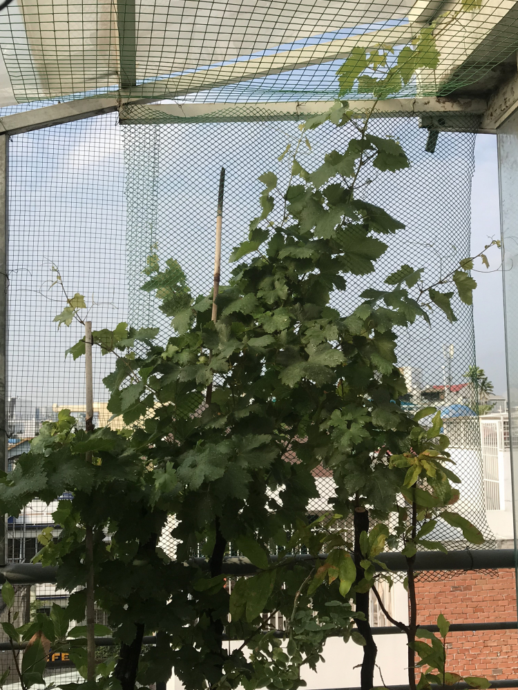

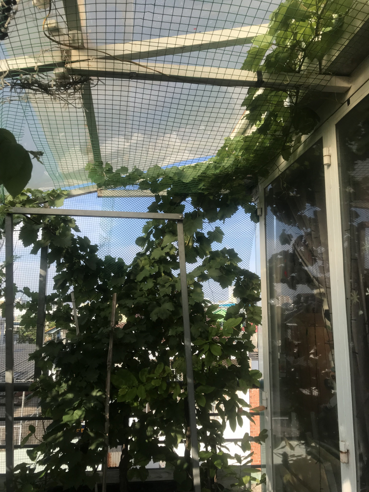

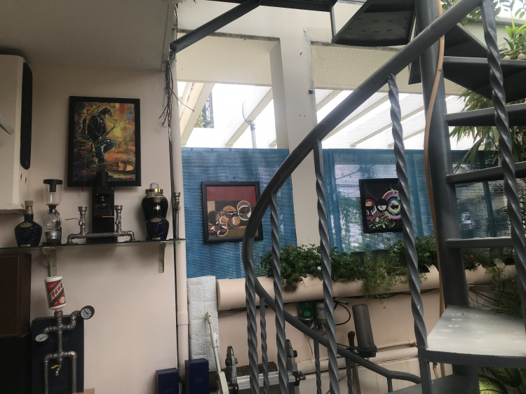

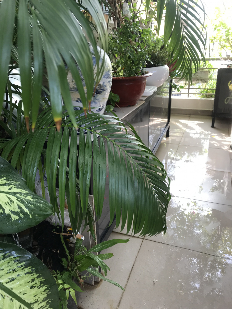

Nhà e thực tế đây.
Lúc trước sân thượng chỉ có bê tông, thấm nước tè le.
Sau, vệ sinh sạch sẽ, quét 2 lớp chống thấm, sau đó thêm lớp gạch men loại không trơn.
Kết quả quá tốt.
Lưu ý: pha keo sữa sika vào hỗn hợp để tăng độ dính và chống thấm, dùng keo chà ron ko dùng
xi măng trắng
Reactions: camapsaigon

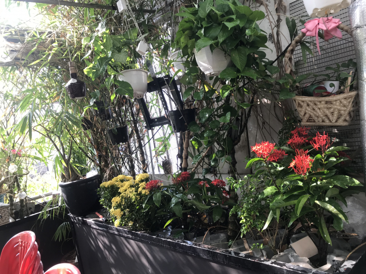

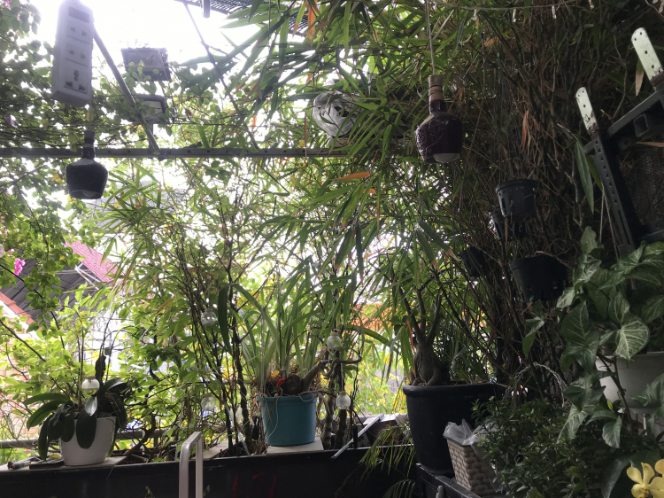

Anh ơi.
Tất cả những gì em viết là do em học trường làng và từ thực tiễn tự chống thấm nhà em.
Anh đừng so em với thợ vườn.
Anh muốn sân thượng open để tập võ trồng hoa thì anh đẩy mái tôn cao lên, làm hình chữ A giống mái ngói cho đẹp
Ahihi. Anh làm o A, o oe gì hết đủ che nắng mưa khi cần, cả vườn cây xanh mơn mởn tưới cây rửa sân hằng ngày 4*16 tha hồ ngồi bia rượu, nhạc nhẽo tán chuyện.
