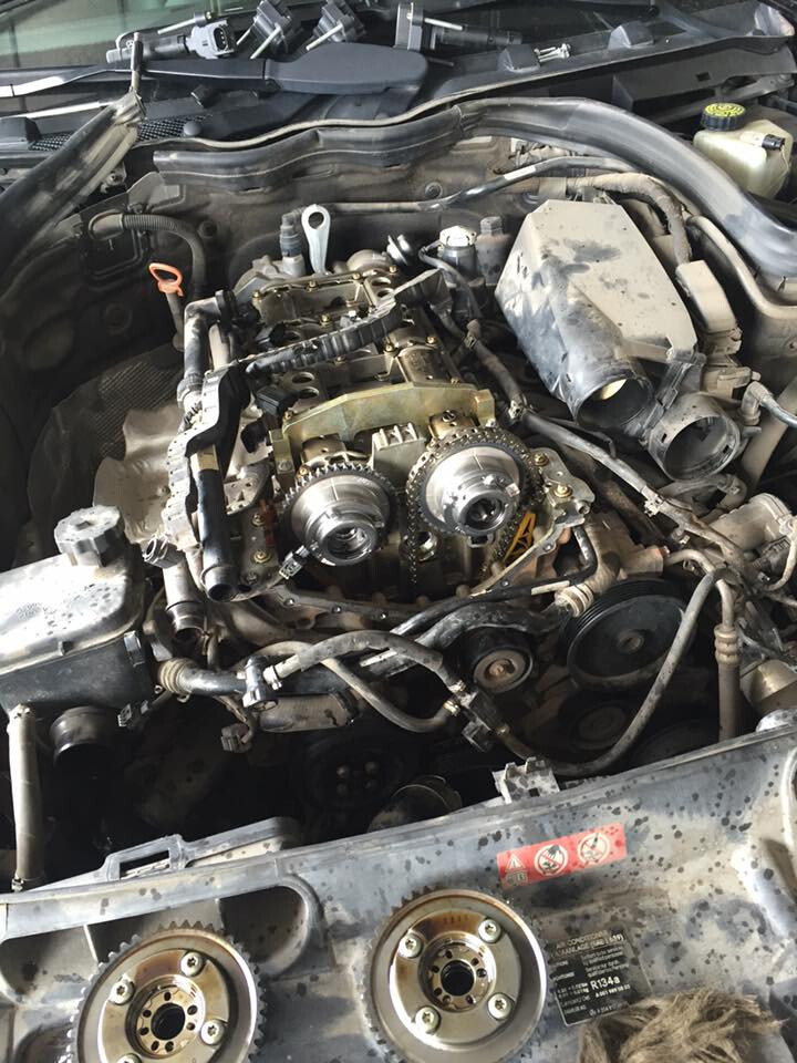

Dòng máy này có cái cam biến thiên thiết kế lỗi, phải thay theo định kỳ 100,000 miles, máy V6 nên có 4 trục cam, mỗi trục cam là 15 củ, 4 trục là 60 củ, tiền công tháo ra thay vô là 5 củ, nhẹ nhàng lỗi này là 65 củ, bằng con SH MODE.
Chưa kể các bệnh khác, mỗi lần màn hình nó báo lỗi lên thì vài củ đến chục củ.
Còn qua miệng mấy ông bán xe thì cái xe quái nào chả bền, đổ xăng là chạy, riêng merc là đổ xăng và chạy đến gara

Trục cam này nghe nói hệ máy M271 mới bị thì phải

Đúng như cái tên bác luôn "khanh quá giỏi". Máy M271 CGI mới bị lỗi camshaft hút xả, máy M272 đào đâu ra lỗi này? Cam trên máy M271 CGI thay 2 cái cam hút và cam xả tổng cộng khoảng 15tr/2 cái, chứ đào đâu ra 4 cái? Hồi giờ có thấy 2 cái bánh răng cam hút cam xả này lần nào chưa? Để e gởi cho coi. Bớt nghe nói đi nha bác "khanh quá giỏi" :)
